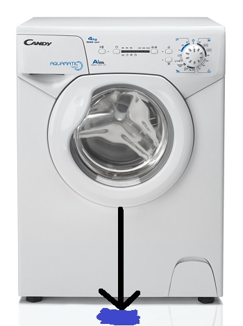

Læk af vand fra vaskemaskine Mikkel1984 190 2100 10-11-2014 23:27 Jeg har en Candy Aqua 1041 D1 (se billede). Jeg har nogle gange oplevet, at når makinen er færdig, så er der vand på gulvet foran maskinen. Jeg kan se at vandet er løbet ud i bunden af lågen og ned af maskinen og ud på gulvet (se det meget dårligt lavede billede). Er der nogen der har prøvet noget lignende før? Eller nogen der ved hvorfor dette kan ske? Mvh. Mikkel Mvh. Mikkel 3 svar Følg tråden Annonce Annonce Annonce
S. fabrin 19696 4400 11-11-2014 08:13 Skrevet af Mikkel1984 på 10-11-2014 23:27 Jeg har en Candy Aqua 1041 D1 (se billede). Jeg har nogle gange oplevet, at når makinen er færdig, så er der vand på gulvet foran maskinen. Jeg kan se at vandet er løbet ud i bunden af lågen og ned af maskinen og ud på gulvet (se det meget dårligt lavede billede). Er der nogen der har prøvet noget lignende før? Eller nogen der ved hvorfor dette kan ske? Mvh. Mikkel En mulighed kunne være gummibælgen mellem tromle og lågen, der er defekt. Den kan evt. drejes en halv omgang og dermed fungere et stykke tid igen. fase
je__ns 8514 0 11-11-2014 10:15 Det kan også være hvis du ikke har fået tøjet helt ind i maskinen, så der sidder et stykke tøj i klemme, mellem pakning og låge. Det har jeg været ude for med vores AEG, så kom der også vand ud, som på din tegning.
FRULagoni 3 8800 21-11-2014 08:11 Hej med Jeg arbejder med reservedele til hårde hvidevarer dagligt og jeg kan se at i denne type maskine kan man som oftest ikke dreje lugebælgen/gummipakningen. Der kan sidde noget snavs og fnuller under bælgen, der hindrer den i at slutte tæt, hvis ikke det er tilfældet, er nok slidt. Det er ikke remmen omkring bælgen, for den bliver ikke slap på en Candy :-) /Sara www.reservedele.nu reservedele.nu
