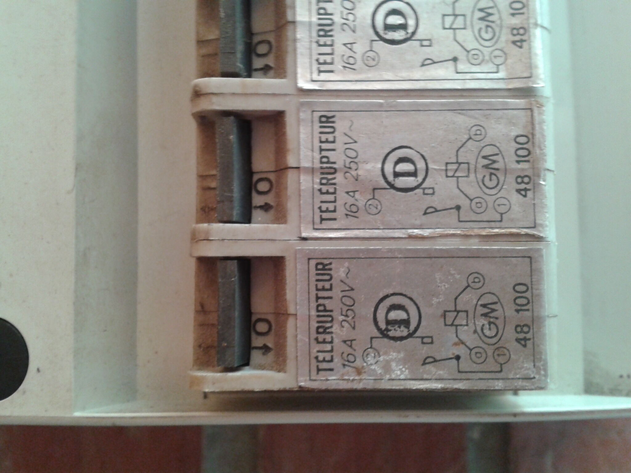

Jeg har et par kip relæer i mit værksted som er gamle og begyndt at hænge... Jeg vil gerne have købt 4 nye og have skiftet når min svoger kommer på juleferie (han er elektriker)
Er der nogen der kan linke til nogle tilsvarende i dag? Gerne hos greenline.dk evt... Det er til at tænde alm lys amaturer.

Man kan ikke umiddelbart se, hvilken styrespænding du har på dine kiprelæer. Er det 230 volt så skulle disse kunne bruges. Du skal vælge spænding ved bestilling.http://www.greenline.dk/elartikler-...relae-ac-p
Det skal lige nævnes at det ikke behøver at være kiprelæ det er galt med. Hvis en af afbrydere trykkene  i systemet hænger, kan du ikke skifte med nogen af de andre tryk.
Styrespændingen er 230v
Det kan da godt være det er fjeder afbryderne der hænger.. Det må jeg hellere undersøge inden men jeg tror nu det er relæerne... Når man trykker, snurre det oppe i relæet men det slår ikke op på tænd...
Hvis en af trykkene hænger, så "snurrer" det hele tiden oppe i relæer. Din observation tyder på at du skal have fat i nye relæer. Den mit link peger på er en Finder til  155,00 Du kan også vælge Scneider til 219,00. Men jeg tror den billige er lige så god.
Den holder op med at snurre lige så snart jeg slipper kontakten... Men tænder bare ikke altid lyset...
Men nu køber jeg 4 nye relæer... Afbryderne kan jeg godt selv skifte ud med tiden
