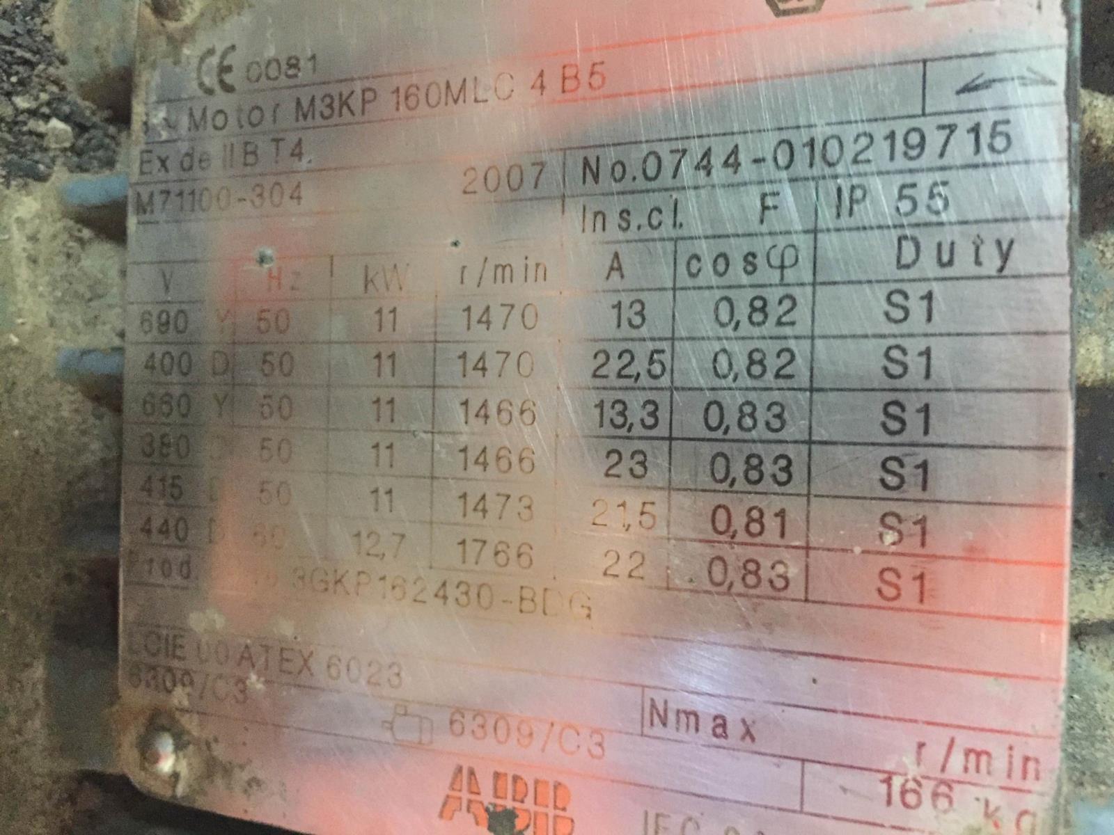

Må denne motor godt få 480V indover viklingerne ?
Vi har en motor offshore der er blevet installeret på en rig og den kører uden problemer. Vi har 480V netspændning her og 60 Hz. Jeg har vedhæftet et billede af mærkepladen på motoren og der står den kan tåle 440 indover viklingerne i trekant, men den får jo 480V er det okay ?
Jeg ville sige at hvis den kører sit nominelle omdrejningstal uden særligt meget last i et kold rum vil det kunne gå da den så køler godt nok så i praksis måske JA man formelt set er det ikke ok.

Det bedste er jo at holde øje med amperene da kobbertrådens dimension bestemmer hvor meget strøm (ampere) motoren kan tåle. Offshore har I forhåbentlig et tangamperemeter I kan sætte på. Ellers må maskinmesteren på indkøb

teori er et og praksis nogen gange lidt noget andet. Hvis motoren "kører uden problemer" så må man antage at den kan holde til det. Der er i de fleste konstruktioner lidt tolerance. Bliver den belastet til 100 % i flere timer, kan det være et problem for den, hvis der samtidig ikke er maks. køling. Men erfaring må man ofte bøje sig for. Jeg regner med at det er din nysgerrighed der afføder spørgsmålet, da jeg ikke anser borerigge for normale LDS områder.
