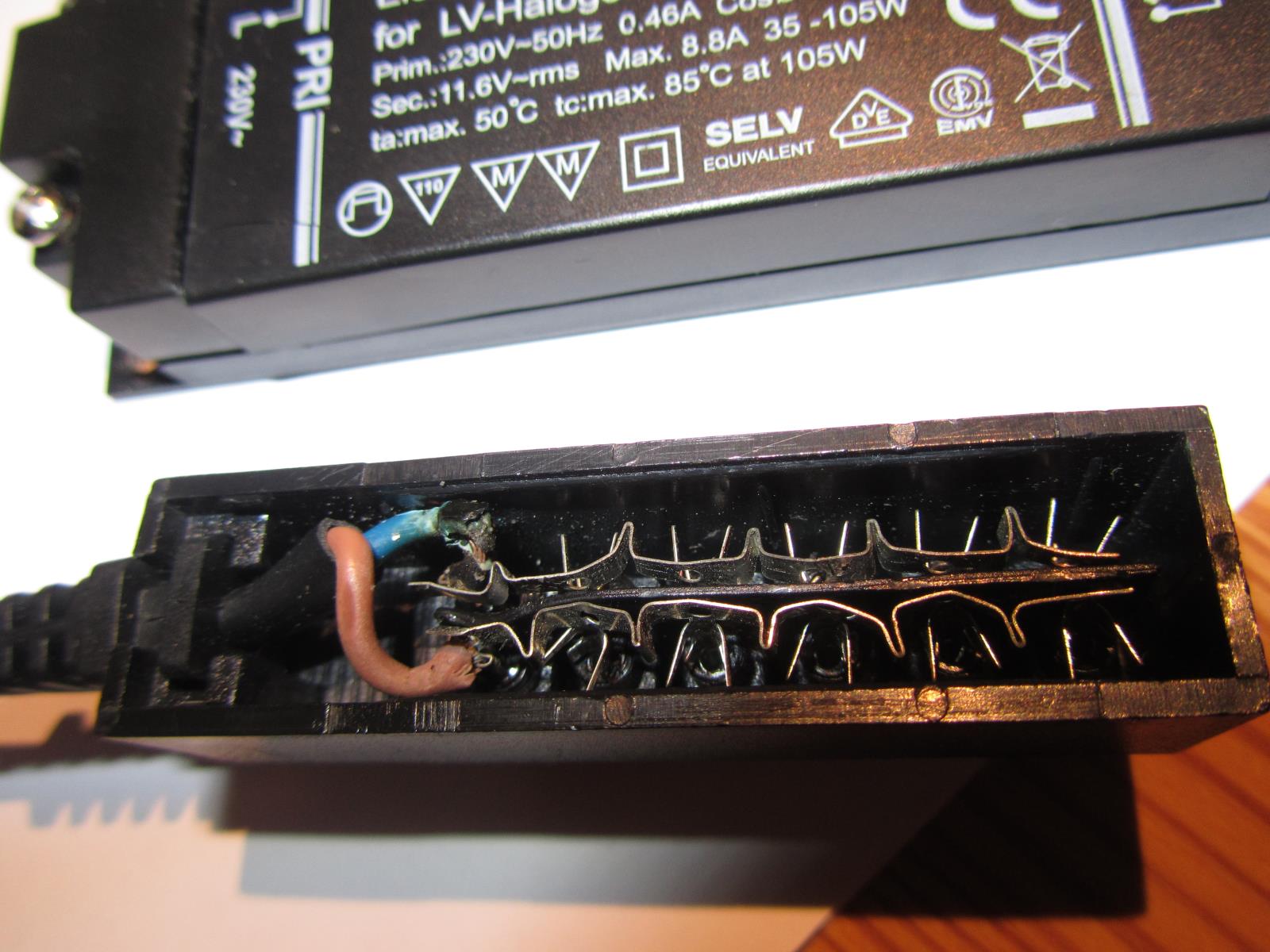

Jeg har ikke skiftet samleskinnen/-dåsen endnu, men kigget godt på den, og det er måske dér problemet ligger?!
Det kan være svært at se, men nul er lidt branket, og isoleringen gået lidt af. Samtidig virker plastikken imellem L og N til at have fået rigelig med varme? Så jeg tror denne dims også skal byttes.

Mon ikke du bare skulle stille dit måleinstrument til vekselspænding. Nullen er ikke branket uden grund. Der er en dårlig forbindelse der varmer den.
Hvis ellers det sidder skjult,  ville jeg tage en alm lille samledåse, og så 2 dobbelt samlemuffer. Afisoler lidt i alle ledninger til de er sunde. Og spænd skruer godt. Da det er 12 volt kunne jeg også komme i tanker om at samle dem direkte i f.eks. en ledningskanal,
