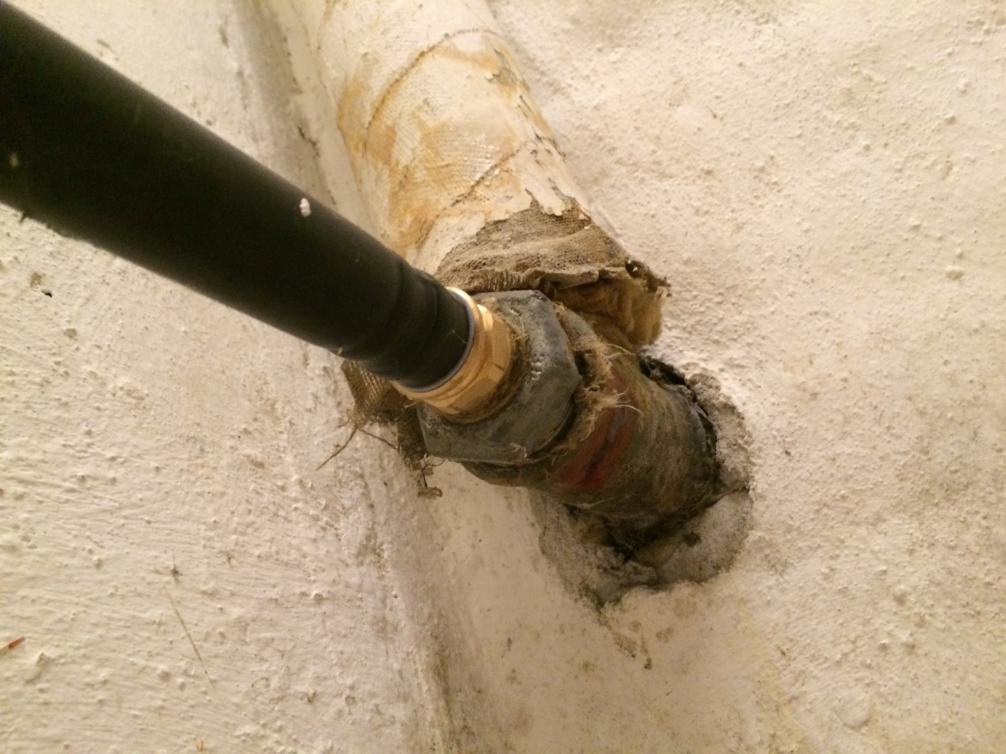

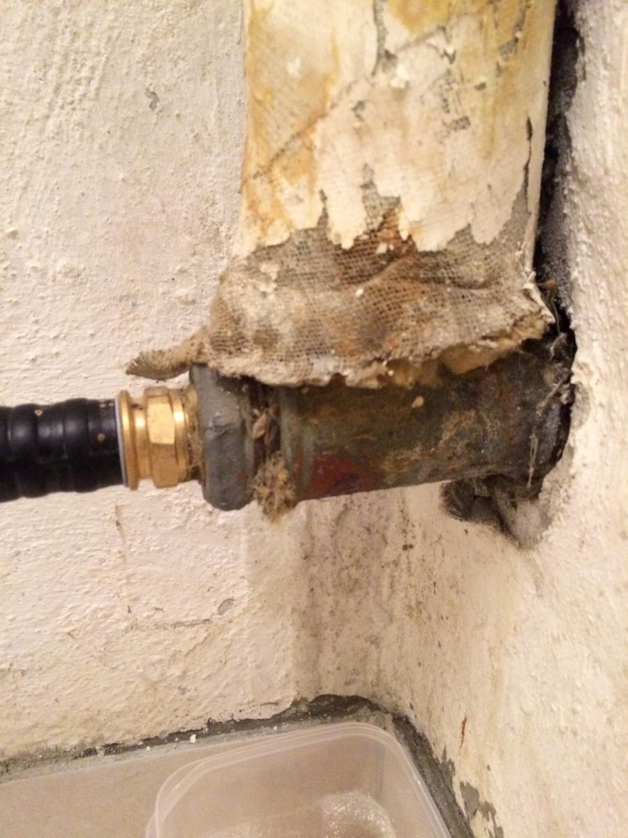

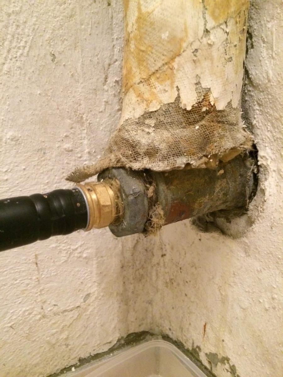

Hej alle,
Jeg opdagede denne weekend at et vandrør er utæt og drypper meget lidt. Problemet ses på billederne herunder. Det er et lille rust/tæringsproblem (eller hvad man nu kalder det). Skal siges at jeg ikke har forstand på udskiftning af vandrør og vil derfor naturligvis få en VVS'er til at udskifte det, hvis det ikke kan lappes eller repareres. Vandrøret er en fortsættelse fra selve hovedvandledningen som kommer udenfor huset igennem gulvet.

Du skal som minium have skiftet det utætte tee..
Prøv at pille lidt isolering af røret der går opad, ser det fint ud, er der jo ingen grund til at skifte det.

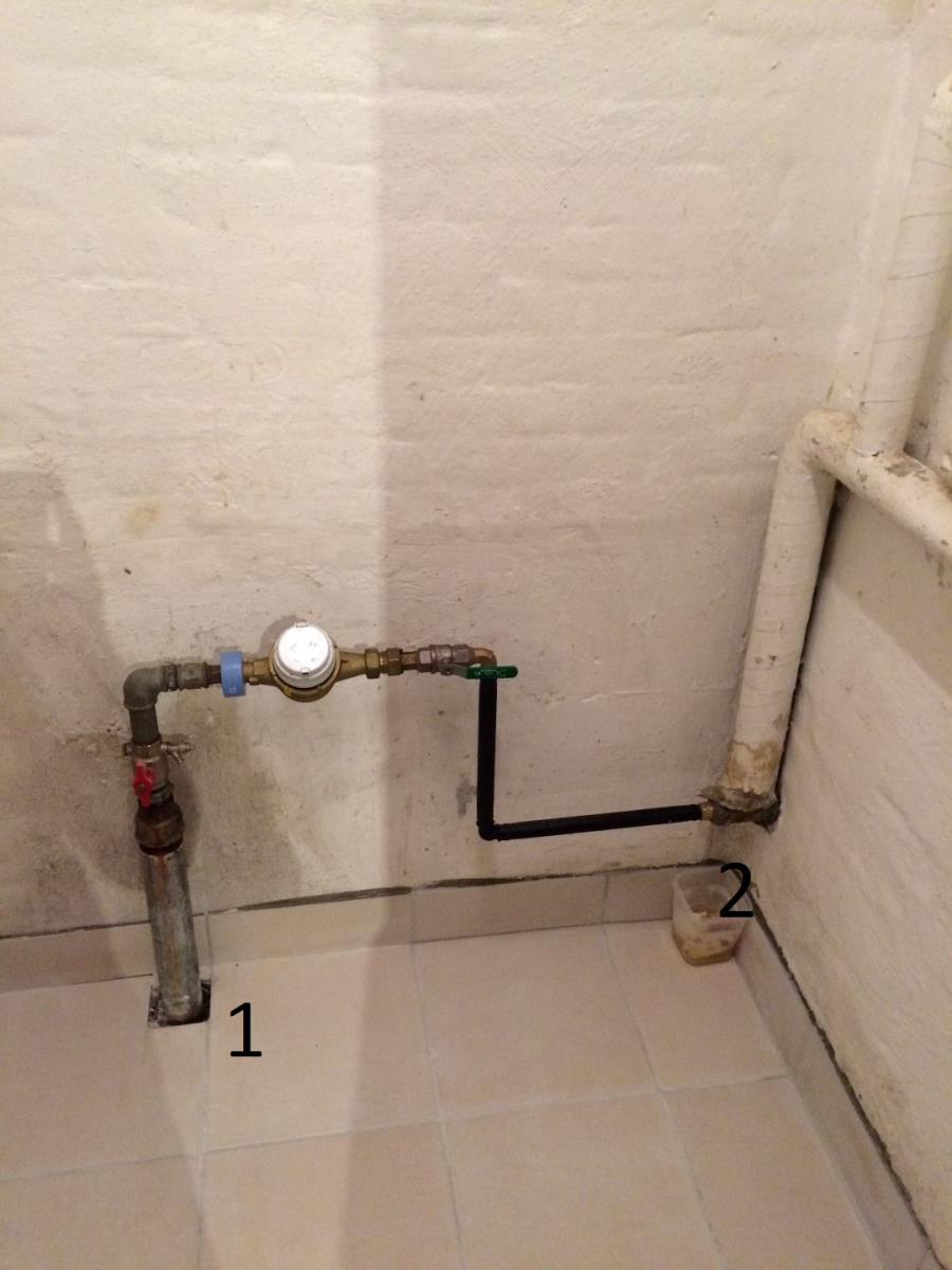

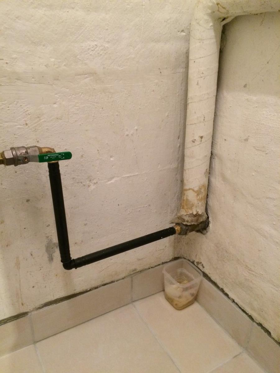

Har lige taget et billede mere, så det giver bedre mening.
Røret til venstre for 1 tallet er hovedledningen, som kommer nedefra jorden og er formentlig en bøjning til venstre under jorden.
Røret over tallet 2 er det som drypper. Det rør går videre ind i krybekælderen, da jeg ikke har en kælder. Dette rum er blot et "kælder/ikke kælder" rum. Rummet er nemlig blot ca. ½ - 1 meter under huset's niveau.
Men jeg kan også se at hovedledningen er begyndt at få noget rust/tæring look, er det et stort arbejde som der skal udføres for at udskifte det?

Rørskade forsikring er ofte defineret at de dækker  "skjulte rør". Og det er disse jo ikke. Men det betyder jo heller ikke så meget, da det er en mindre rep. for en vvs`r . Han skal dog nok ind i krybekælder for at holde kontra på det rør der går den vej.
Det kan ikke lappes, men det er heller ikke alarmerende. Du skal dog holde øje om det forværres. Det er ikke godt at få meget vand hvis man f.eks ikke er hjemme i en periode.

Messing fitting før jern. Det virker forkert... Det vil tære med tiden vil jeg mene. Det burde være billigere end 3000kr at få det lavet.
Det er svært ud fra billedet at se, om det er alvorligt eller bare en utilstrækkeligt spændt fitting.
Få en VVS'er ud og kigge på det. Han ved, hvad der skal til.
