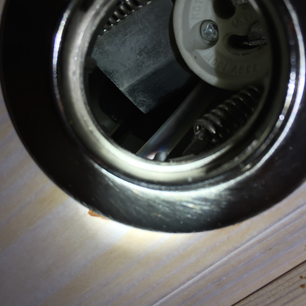

Vores hus har fået lavet nyt badeværelse for en 4-6 år siden (tidligere ejere), der sidder halogen lamper i loftet. Den ene pære er nu gået og vi kan simpelthen ikke gennemskue hvordan vi får adgang ind til pæren, så vi kan skifte den.
Er der nogen der ved hvad den her lampe hedder, så vi evt. kan google os frem til en manual?
Eller nogen der ved hvad man skal gøre?   Som billedet viser, så er lampen drejet så den ikke lyser lige ned. Vi har forsøgt at dreje den for at se om det åbnede op for muligheder for at tilgå pæren, men vi kan heller ikke gennemskue hvordan drejemekanismen fungerer

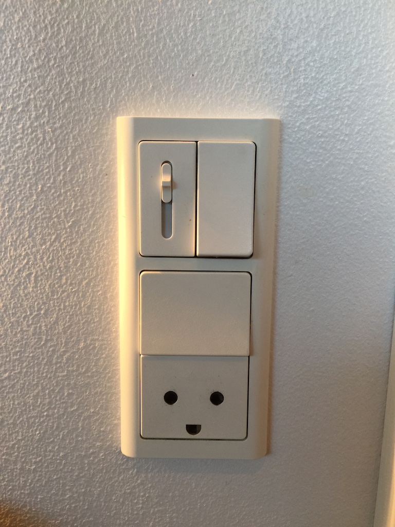

Hvad er det for en dæmper?
Et forbrug i dag på 6*35 + 10*20-30W giver noget over de ca. 300 watt som f.eks. LK's FUGA dæmpere typisk er dimensioneret til.
Det tør jeg ikke sige. Badeværelset blev lavet om for en 5 år siden cirka, før vi købte huset.
Men den ser sådan her ud:
Det er en LK Fuga Skydelysdæmper med max belastning på 300 Watt. http://www1.lk.dk/servlet/pdfDokumentation?LKnummer=506D5116
Med de pærer du har på (hvis de alle er på samme dæmper) så er det fantastisk den ikke er brændt sammen endnu. Du trækker jo en 400-500 watt på den. Jeg havde samme type på vort badeværelse med 3*50watt GU10 + 16*10W stifthalogen = 310 Watt. Det gik lige men, overbelastningssikringen i den slog fra et par gange, så jeg endte med at pille den af.
