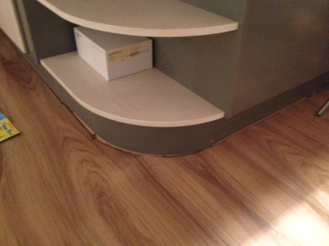

Vi har lagt nyt Trægulv i vores køkken og stue. Det har medført 2 problemer vedr. fejelisterne.
1. Der er enkelte steder for stor mellemrum mellem gulv og væg. Det er begynderfejl og ærgerligt, men ikke til at ændre
2. I vores køkken er den side af køkkenbordet/køkkenskabene buet. Det vil sige, at i stedet for en lige kant nede, hvor fejelisten skal sættes på, så er der i stedet en bue. Vi har købt fejelister i plast, men disse kan langt fra bøjes nok til at dække.
Vi må ikke være de første, der har køkkenelementer, der buer. Hvad plejer man at gøre her?

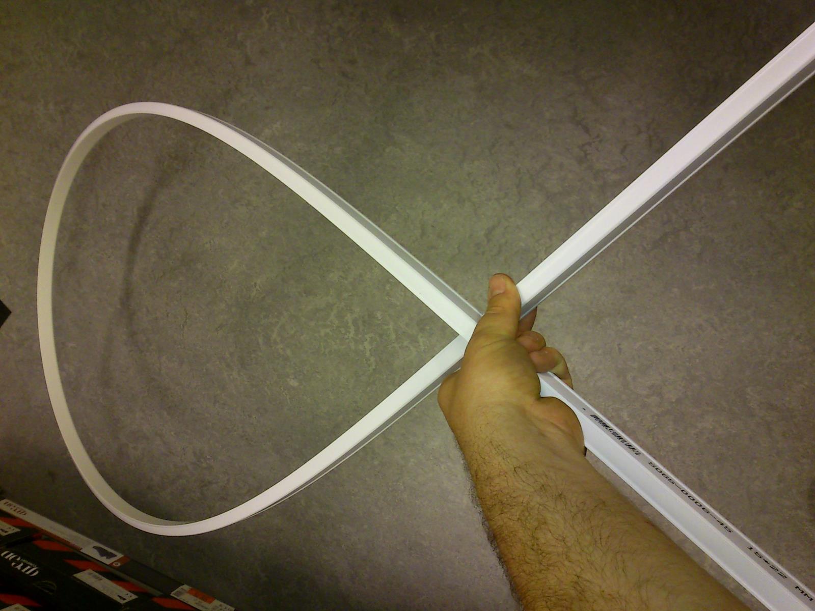

Fejelister i plast kan godt bøjes mere. Hvis det er dem fra primo kan du slå knude på dem uden de brækker.
Vi plejer at rulle dem sammen når kunderne skal have dem med hjem.
Det er "fejelister" købt i Jem & Fix.
Det er IKKE de mindste, da de skal ku nne dække de mellemrum vi har fået lavet for store mellem gulv og væk. Er derfor usikker på, om de stadig hedder fejelister. De er vel ca. 2 cm. i højden og 1 cm. i bredden.
Det burde stadig ikke være noget problem at lave buen med den, heller ikke i den størrelse.

Jeg tillod mig lige at tage et billede af en primo liste. Denne liste er 15 x 27 mm og 3 meter lang der stikker et stykke udenfor billedet.
