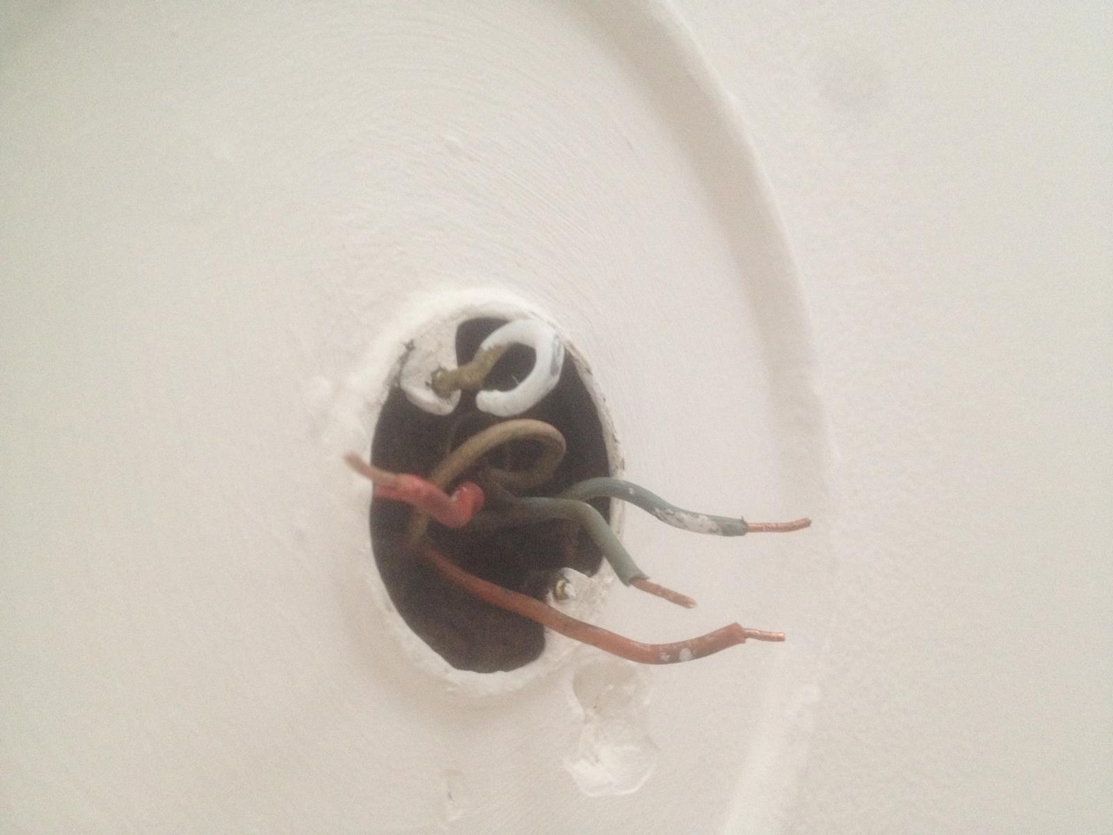

Tilslutning af loftlampe jenner32 3 2000 01-11-2014 14:55 Hej, jeg er lige flyttet og er i gang med at "prøve" at skaffe lidt lys, men jeg aner simpelthen ikke hvordan jeg tilslutter mine elledninger i loftet. Jeg har vedhæftet et billede Der er 2 blå - 1 rød - 1brun På forhånd tak less is more 6 svar Følg tråden Annonce Annonce Annonce
ev elmand 30615 7480 01-11-2014 23:16 Jeg bliver nødt til at spørge dig om et par ting. Er det en gang el.lign. hvor den lampe kan tændes 2 steder ? Er der yderligere en ledning der kommer som en sløjfe ud af 1 rør og ind i den anden.? Har nogen samlet det, kan det skilles ad. Samles igen ? ?m.v.h. Erik (1/2 ekspert i mange ting)
jenner32 Trådstarter 3 2000 02-11-2014 08:07 Ja der er en hvid ledning der kommer ud af et rør og ind i et andet. Lampen kan kun tændes 1 sted (det er i stuen) less is more
Illisher 1742 3600 02-11-2014 09:36 Det er svært at se farverne på det billed. er der 2 blå, 1 rød, 1 brun, også en brun mere som man ikke kan se enden af? Er der ikke nogen sort ledning? Hvis ikke der er nogen sort, kunne det meget vel være, blå og rød du skal montere lampen på. Eller blå og brun.
ev elmand 30615 7480 02-11-2014 09:41 Det er ret sikkert at de 2 blå skal monteres sammen og også skal bruges i lampen. Så er jeg ret sikkert på du skal bruge den røde. Eller den brune (der sker ikke noget ved at prøve) Den hvide der er sløjfet videre går fra dine afbrydere og til en anden lampe. Som kommer til at virke når du får samlet de 2 blå. Husk at afslutte den brune med en muffe hvis den ikke skal bruges her. Har nogen samlet det, kan det skilles ad. Samles igen ? ?m.v.h. Erik (1/2 ekspert i mange ting)
michaelpa 4 2200 03-11-2014 19:21 Du kan evt. bruge en polsøger (de der skruetrækkere med en lille lampe inden i) til at tjekke om det er den brune eller den røde der er sluttet til kontakten.
