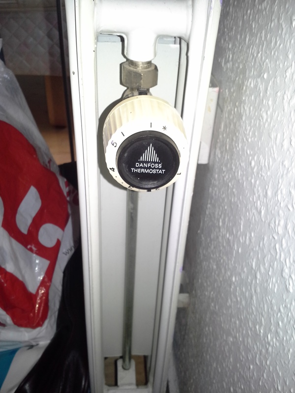

Hej alle,
Er der nogen der ved om det er muligt, at begrænse temperaturområdet på denne type termostat og evt. hvordan?
Takker

Kan prøve - er det muligt, at indstille(begrænse) den så man fx. ikke kan skrue mere op end til 3?

Kender ikke noget købe halløj der kan det "nummer".
Som en rigtig LDS opgave kan det sikkert godt lade sig gøre.
Det må vel blive noget med og få sat et stykke plastic/blik på den inderste faste del af ventilen og lime/skrue et stykke plade på den drejelige del, så pladen rammer det stykke der er sat på ventilen når du forsøge og dreje over tretallet. Håber smøren er forståelig ellers må du ........  .
Men helt ærligt, vil det ikke være nemmere og opdrage lidt på de tobenede der ............ .

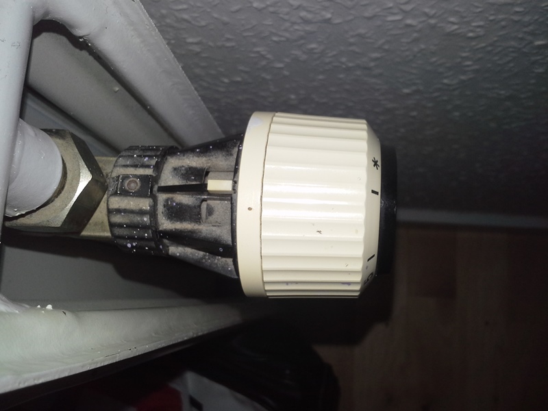

Hej.
På mine, der godt nok er den slags der clipses af og på er der to små paler, der sidder modsat topmærket. Dem kan man flytte rundt på, men jeg har ikke gennemskuet funktionen, men lidt forsøg kan nok klarlægge det. De kan ivertfald begrænse min. og max.
mvh
 varmetossen
Kig på stk 1.34 http://dk.varme.danfoss.com/PCMFiles/14/pdf/Danish/pdf/VVS_guide_07/01_Radiatortermostater_og_ventiler_01.pdf
