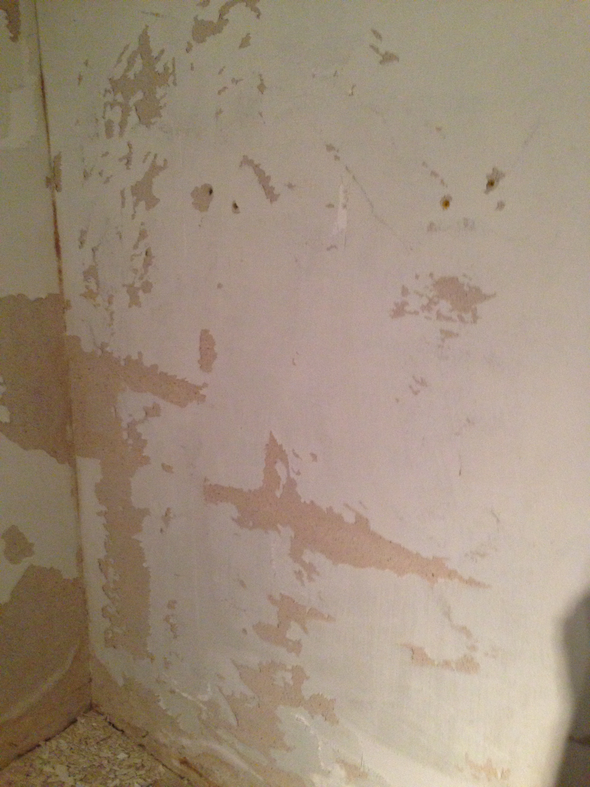

Vi er i gang med at gøre vores kælder mere "åndbar", hvorfor vi i første omgang har rykket al væv ned af væggene. Væggene er altså forholdsvist glatte, men der sidder en hele del rester af sandspartel på dem. Vi ved ikke, hvilken type der er anvendt, og spørgsmålet går derfor på, om vi bør skrabe alt dette af, eller om det er åndbart og dermed ok at lade sidde? Billedet viser, at der er tale om en del. På forhånd tak for jeres svar, det er en stor hjælp.

Ja - sandspartel er diffusionsåben. Er laget tyndt - nogle få mm - ville jeg lade det sidde.
Tak for dit svar. Måske kan/vil du hjælpe med en lille afklaring mere? Vi kom lige til at tænke på, at siden der sad væv ovenpå de spartlede vægge, så er der sikkert brugt forankringsgrunder inden væv. Gør det mon situationen anderledes, eller er grunder også diffusionsåbent? Takker.

Hej. For at få kældervæggene så diffusions åbne som muligt. Vil det være bedst at bruge en grunder der hedder kunststofdispersion, fortyndet 1:9. Derefter kan der bruges en kunststofmodificeret cementbundet finspartel som spartel.

Tusind tak for dit svar :-) Vores problem er, at vi har taget væv af vores kældervæggge, og bagved sidder et lag sandspartel (max 2 mm) ovenpå en pudset væg. Der er jo sikkert i processen: puds-sandspartel-væv brugt en forankringsgrunder, og derfor er vi i tvivl om, om vi skal have banket/skrabet alt det gamle sandspartel ned, eller om vi blot kan give det fx den omgang grunder og en "slutpuds" (-det ved vi ikke, hvad skal være) og slutteligt en silikatmaling? Vi vil gerne have et "pudset look". Håber meget at nogen har et godt råd, da jeg efter 10 timer og ca. 3 m2 væg er meget træt og modløs over at kradse sandspartel af :-( Særligt hvis det ikke er nødvendigt, men vi ved som skrevet ikke, hvilken sandspartel og forankringsgrunder, der er anvendt. PÅ forhånd tak for hjælpen.
