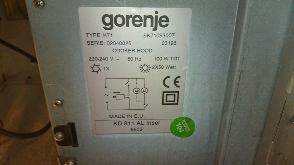

Min emhætte vil pludselig ikke slukke lyset. jeg skal pille multistikket fra hinanden om aftenen for at slukke den.
Mærke: Gorenje KD 811 AL Inset
Nogle gode forslag til hvad der kan være galt ?

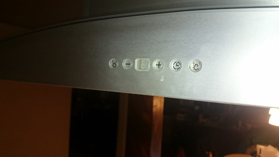

Bag ved knapper sidder der en print, det kræver nok en ny print, hvis du ikke er til lodning m.m.
Her var der en chance for at finde ny styring http://www.nettoparts.dk/shop/emhae...-18c1.html
 Jeg mener der et relæ på printet der styrer de 100 w som lyset er på. Det relæ kan være "svejset sammen" i kontakt delen. Hvis den får et lille dask med en skaftet på skruetrækker, går den ofte fri. Men det er ikke én varig løsning, når den først har svejset, kommer det igen. Virker tricket så kan du lodde ny relæ på.
