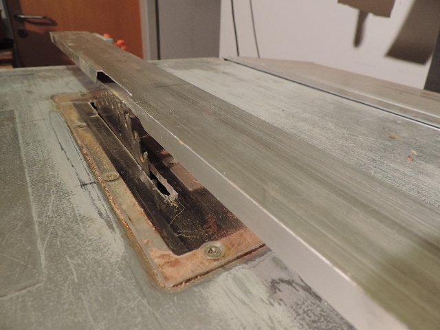

Alternativt til føringsskinne.
Ellers sænker du klingen så den lige kan nå igennem pladen + ca. 2 mm.
Så tar du landet af og vender det sådan at det' der normalt vender opad vender til Venstre, klods det op og anbring det over klingen så overkanten netop flugter med klingen, spænd det på med nogle skruetvinger.
Eller et ret stykke plade, det er ligegyldigt, bare så bredt at du kan spænde det op så der er plads til det du fraskærer under pladen TV. for klingen.
Spænd det op så klingen lige akkurat "løber fri, så vidt så godt.
På den vis kan du skære en plade du allerede har skåret groft til.
Sæt et lille mærke i begge ender og spænd skru en ret liste til at køre op af landet der er anbragt som forklaret ovenfor.
Det var hvad en stationær rundsav også kunne bruges til.
Har du en model F.eks. en femkant og du skal/vil lave mange ens emner kan du lave skabelonen og skrue modellen på din plade, så vupti har du en stak X antal femkanter der er 100% ens. det kan selvfølgelig være mange andre former, det vælger du selv.
Eller kan du med en håndrundsav lave en føringsskinne.
Et hurtigt "skud" der viser hvad jeg mener.
Fotos siger mange gange mere end det skrevne ord
Ta en stum plade og stil op ad klingen og juster pladen/landet ind, således at de begge flugter.

Velkommen til LDS som det 1.
Ta en stum plade og stil op ad klingen og juster pladen/landet ind, således at de begge flugter, så du ikke skærer mindre en modellen.
Rettelse:
Det skule selvføgelig vende mod højre og ikke venstre.
Som fotoet viser .
Ved ikke måske "skrivenissen" må det være der har været på spil.
