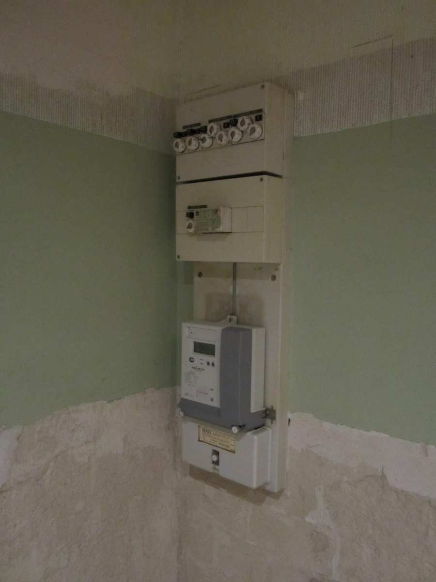

Må jeg bygge en hul i muren og flytte min alm. måletavle ind i hullet ???
Spec krav til str. eller materiale ??
Den er 73 cm x 23 cm x 12 cm

Den må ikke mures  ind. Det vil sige at du ikke må hugge f.eks. det halve af muren værk, og så pudse tæt ind til målertavle. Så kan den jo heller ikke skilles ad.
Men jeg mener ikke der er noget i vejen for, at du får den montereret  ind i en niche. Det vil sige hugge noget af muren væk, og pudse pænt bund og sider. Det bør være 20 mm større både i højde og bredde. Så bliver der ca.1 cm luft rundt  i hele kanten.
Men det synes jeg  ikke du kan  gøre uden at få strømmen afbrudt, målertavle afmonteret. Et par dage efter kan det monteres igen, når det er hærdet noget. Der er jo en stikledningskabel i bunden, der kommer med strøm, der skal skubbes lidt ud i jorden, eller saves et stykke af den.
Det er afgjort elektriker arbejde, Strømmen skal afbrydes ude i gaden, Det skal skilles ad nede i klemkassen for neden, Det skal anmeldes, så elværk kan montere plombe igen.
Det er naturligvis billigere, end med nye planforsænkede tavler. Men endnu billigere at bygge en lille kasse udenpå.

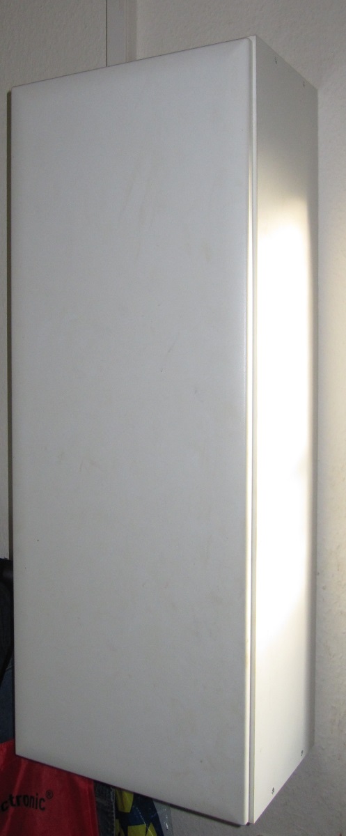

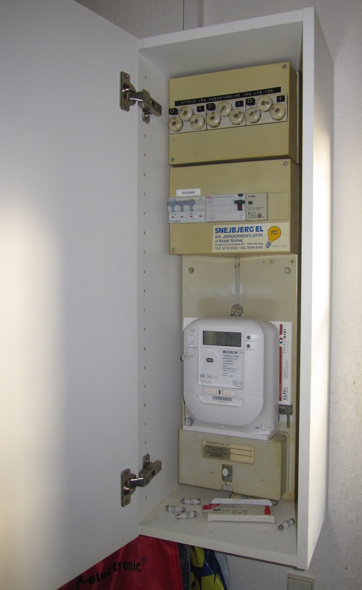

Jeg vil lave en kasse i kyddsfiner der er 2 cm større hele vejen rundt og 2 cm mellem måler og låge
Jeg vil herefter ringe efter min elmand. det hele bliver flyttet ca 1 meter og jeg er klar over der kan være nogle kabler der skal forlænges.
Du kan også købe et køkkenskab - så kan du finde en låge,det passer.
Jeg fik køkkenfirmaet ( Designa ) til at skære et standardskab på 300 dyb ned til 200 - det er rigeligt.
Sikringerne og måleren udvikler varme - så der skal være lidt luft omkring som varmen kan afsættes til.
Den skal også være nem at pille ned, hvis elektrikeren skal til på et senere tidspunkt - der skal være god plads til ham , min er bare hængt op på et par kroge-så kan den nemt løftes ned.
Hjemmebrygger af specialøl og vin " Bjergbryg
Til info købte jeg skabet i 300 x 800 x300 ( standardstørrelse hos designa ), som jeg så fik skåret ned til 200 i dybden.
Det ser ud til at din tavle er samme størrelse som min - og den passer perfekt - skal lige trækkes lidt ud i bunden når den skal løftes af krogene, jeg har hængt min op i.
