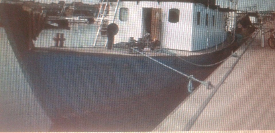

Har du noget alvorligt pullertværk at slæbe i ? Forhåbentlig ikke kun de små pullerter man kan se på F.B.

hey Lynæs altså den er trukket til bornholm som den ser ud...men kan høre du er bekymret??? l
Ja jeg syn's det ser lidt spinkelt ud, men kan jo ikke se, hvordan pullertne er fastjort, men jeg ville helt sikkert supplere med et kraftigt tov rundt om rumpen på damen, hvis muligt.

Nu er det vel også lidt om hvilken båd der skal trække, for er det en velvoksen slæbe båd kan den sikkert hurtigt rive de pullerter ud af dækket især på denne tid af året. Men helt sikkert det ville være en god ide at lægge en trosse omkring båden
Tak for de gode "slæberåd" ...skal først ha en plads på sjælland hvilket er et KÆMPE problem smiler så indtil videre er den "kolonihavehus" på bornholm smiler har en aftale med en "fikser/slæber derovre som gerne vil hive den imod djævleøen når det er "smutsø" som han sir griner!! men nu må vi se!!
