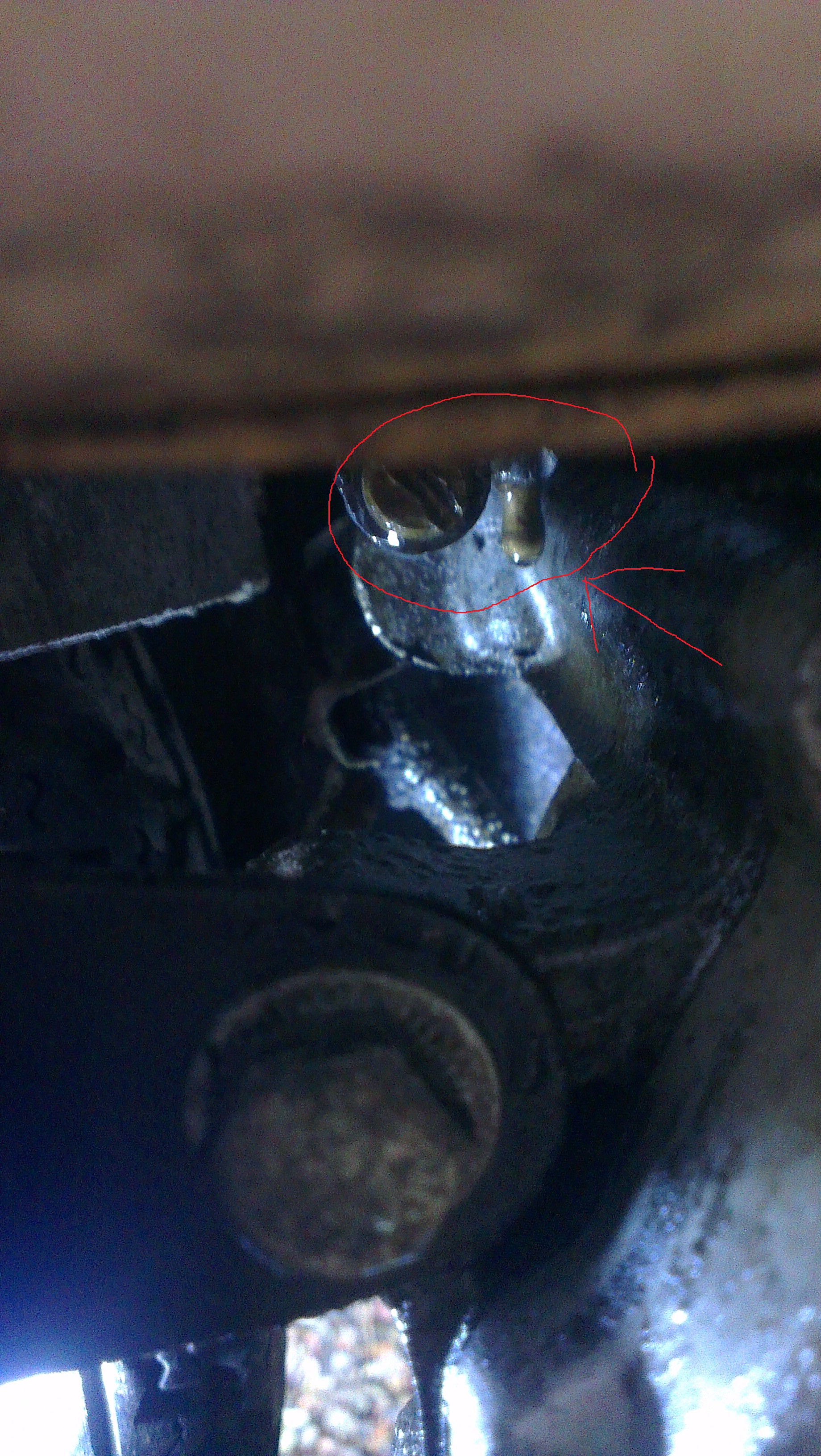

hej jeg er ikke super kyndig med mekanik men jeg er lærenem og min scooter er begyndt at lække benzin fra en lille dut under benzin tanken. jeg har søgt og mange fortæller det kan være svømmeren der står forkert men ved ikke hvad en svømmerventil er.... jeg vedhæfter et billede om hvor benzinen drypper fra. tanken står på ON

Det er sikkert din ventil der skal have nye pakninger, det har intet med svømmeren i din kaburator at gøre. Du skal have tanken tømt så du kan skrue ventilen af og skille den ad, og så skal du naturligvis have købt nye pakninger til ventilen. Hvis det kan fås ellers må du købe en ny ventil !
ok tak for hjælpen jeg vil få købt nogle pakninger de må kunne hjælpe mig med at vise hvordan man skifter dem selv ellers er det jo til værkstedet

I øvrigt bør du nok kalde det, Håndværkeren kalder en ventil for dens rette navn, en benzinhane.
