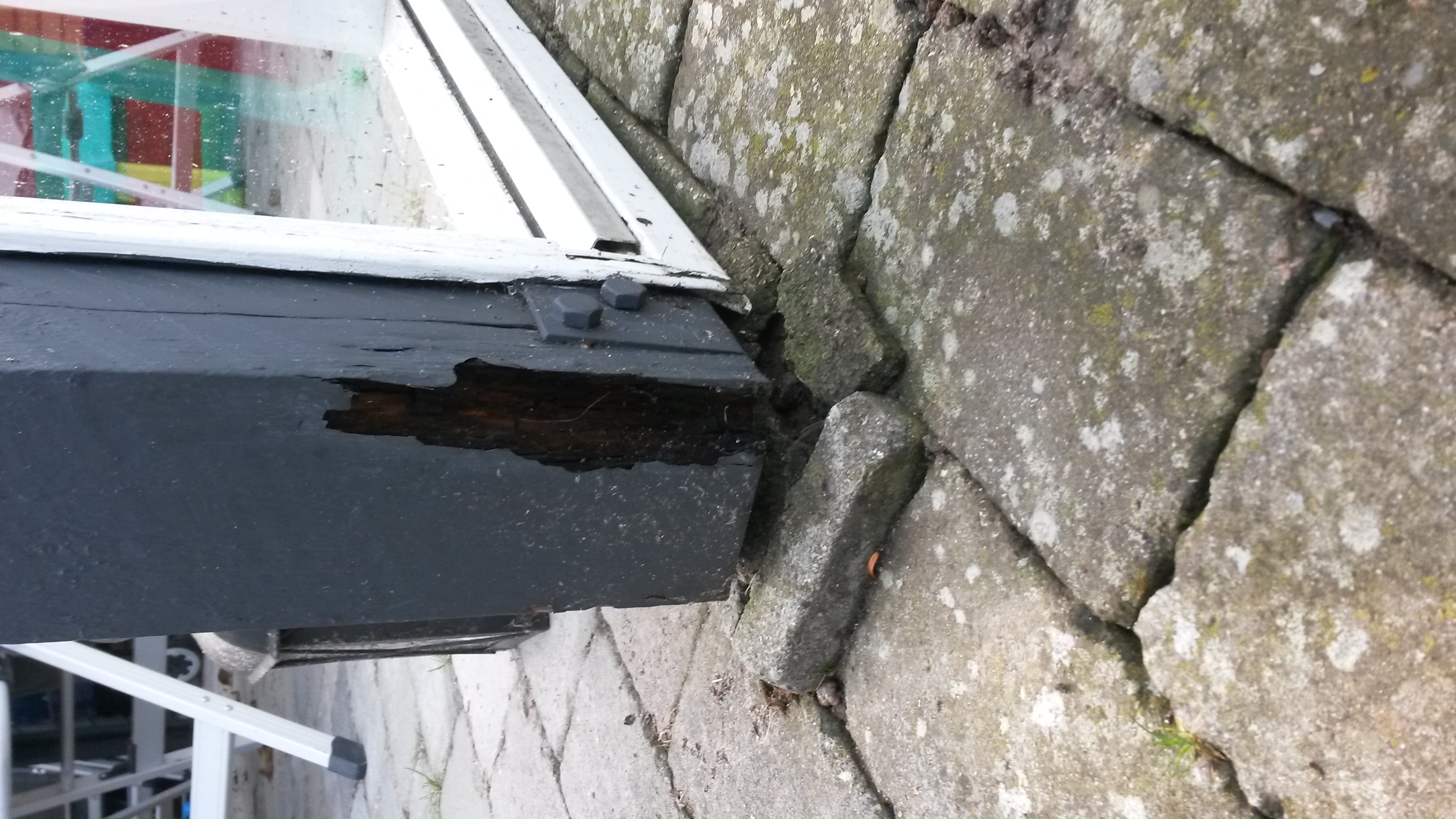

Rep. af dårlig stolpe til overdækket terrasse HNR 14 5250 26-10-2014 16:14 Hvordan reparerer jeg bedst stolpen og bør jeg monterer en skinne for at beskytte stolpen mod regn der sprøjter over på stolpen... 3 svar Følg tråden Annonce Annonce Annonce
je__ns 8514 0 26-10-2014 16:57 Var det mig ville jeg skifte hele stolpen, med en i trykimprægneret, så vil den holde de næste mange år.
uldal 6695 6500 26-10-2014 19:08 du kan skarre den et sted, hvor den er frisk, hvis der skal afmonteres en masse. ellers ville jeg skifte hele stolpen - men pak den ikke ind i nederste ende, det giver hurtigere råd. jeg kan se på billedet, at du har en nedsunken flise lige under stolpen. det tyder på, at der løber vand ned af den. prøv at øge udhæng
maskinsnedker 3075 Halvrimmen 9460 Brovst 26-10-2014 23:59 Det allerbedste vil som nævnt oven over at skifte den angrebne helt, med en trykket af samme dim. ellers kan du skære det rådne væk og lave et langt skråt snit, lime skrue/bolte det sammen igen, med en' egnet vandfast lim. Må jeg på min vanlige vis takke på forhånd for et eller nogle svar?Med venlig hilsen maskinsnedker. (emeritus)Den korteste vej mellem mennesker er et smil.
