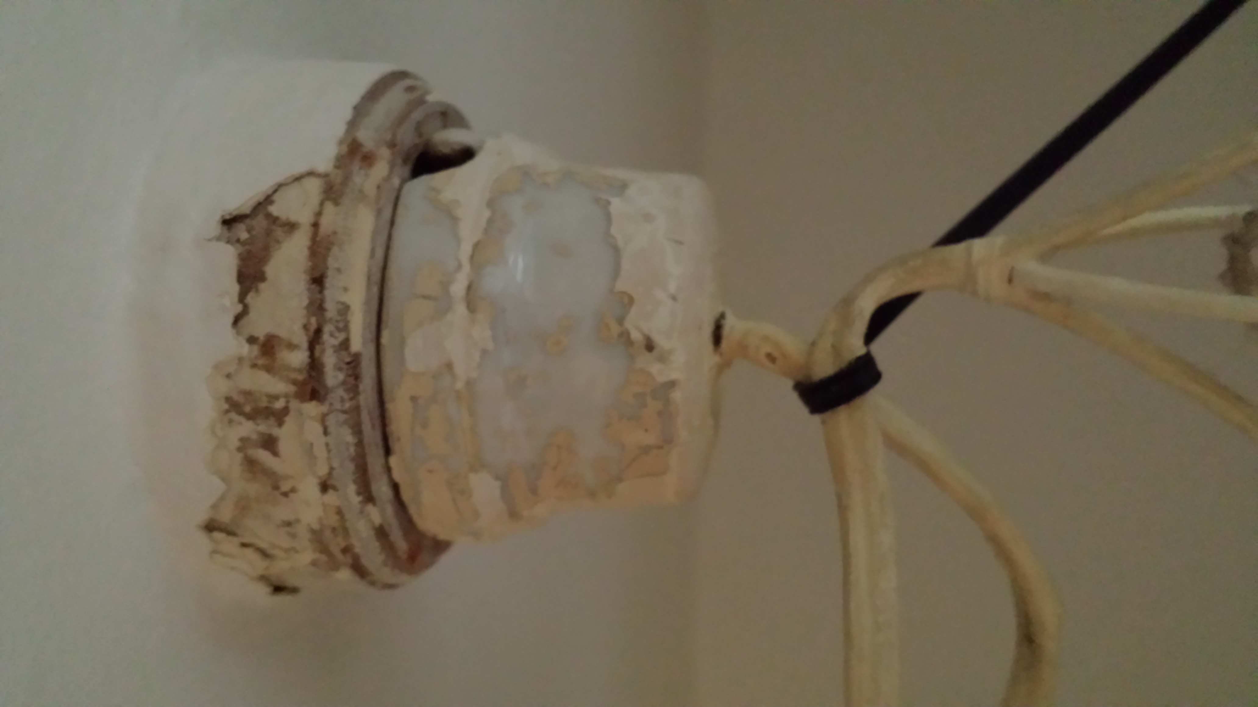

Gammelt loftstik Lund79 4 2400 25-10-2014 17:04 Hej... Er der nogen som ved hvordan jeg får løsnet/åbnet denne gamle stikdåse? Jeg kan dreje på det, men så stopper legen der... 3 svar Følg tråden Annonce Annonce Annonce
PinkHenrik 6113 6300 25-10-2014 18:10 Den burde sidde med et gevind, så dækselt (porselænsdelen) burde kunne drejes af, og derefter er du inde i materien Jo ældre man bliver, jo hurtigere har man løbet som ung...
je__ns 8514 0 25-10-2014 18:50 Er det ikke en plast roset, måske hænger den bare i malingen, der er på ledningerne?
S. fabrin 19696 4400 25-10-2014 19:46 Skrevet af je__ns på 25-10-2014 18:50 Er det ikke en plast roset, måske hænger den bare i malingen, der er på ledningerne? Nej det er som pink henrik siger en porcelæns roset med gevind. Det er noget af en oldsag. fase
