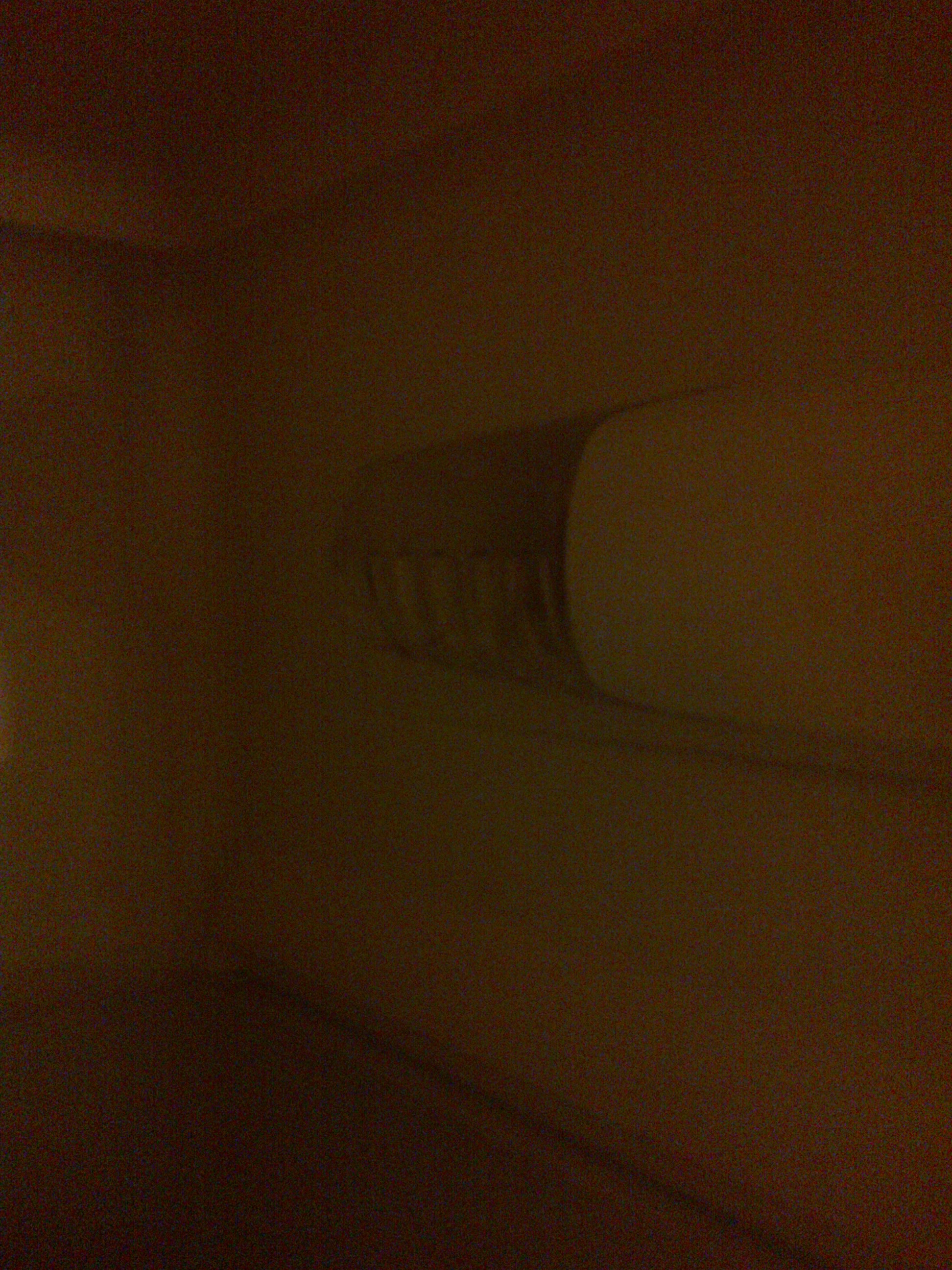

Hvordan får jeg plastikdimsen af i mit køleskab så jeg kan få skiftet pæren.
Har fået skruen ud, men dækset sidder fast, nu er den af plastik og jeg tør ikke bare at tage ved.
mine fingre og plastik, er ikke ligefrem gode venner.
køleskabet er et elekrolux.

Hvis du havde gidet og pudse di ywn, ville du  have bemærket der er nogle ret gode sekvenser hvor man ser glasset over pæren. For mig ser det ud til at glasset skal skubbes "ind i skabet" for at kunne tages af.

glasset sidder i to riller og skal skydes ind mod skabets bagside. men der findes en model skab, hvor afbryderen til lampen sidder i termostathuset. så det kan godt være din pære duer - men afbryderen er færdig. dermed skal du have nyt termostathus. Been there - done that!
