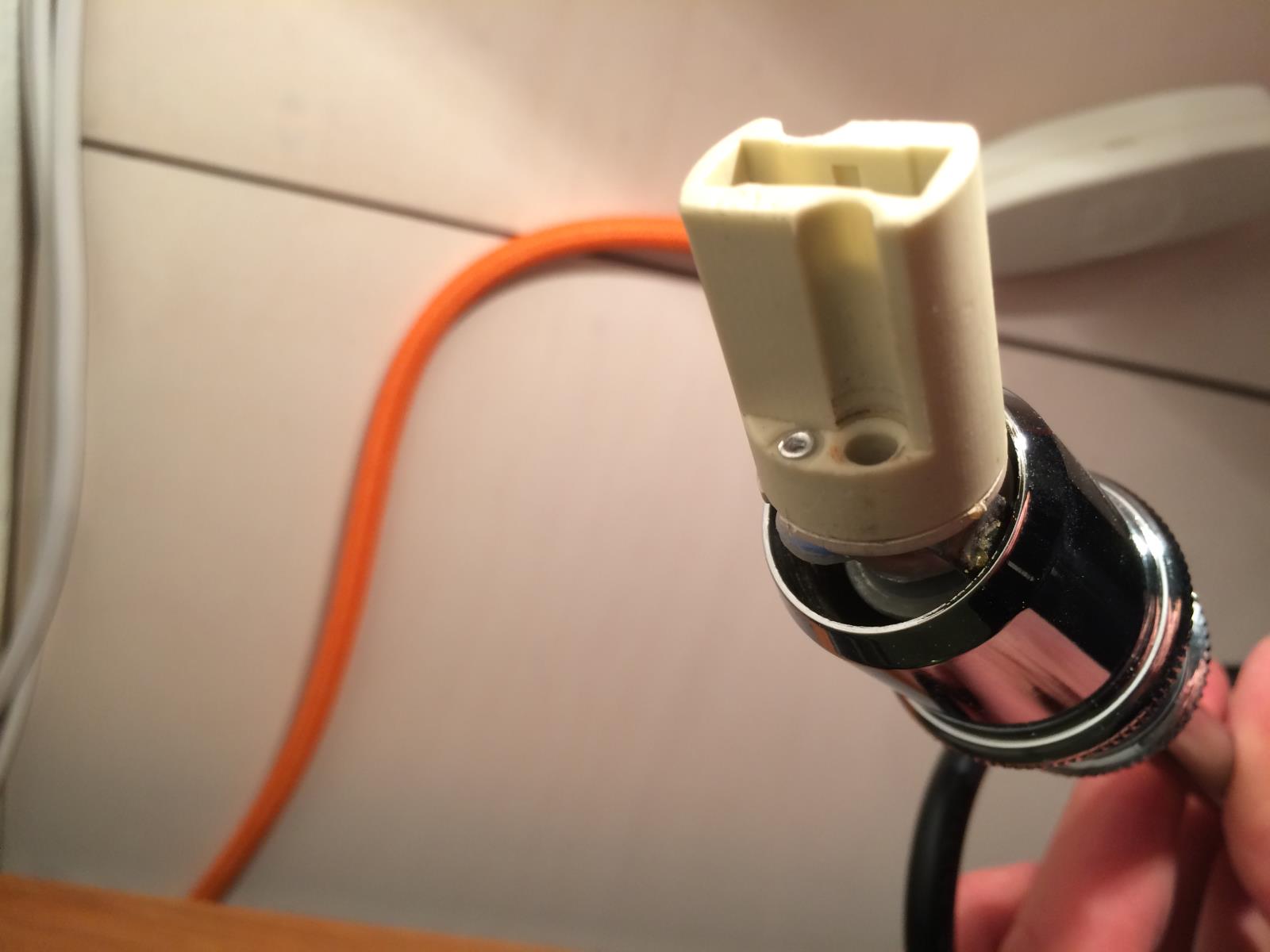

Jeg har en lille bordlampe købt i London som jeg gerne vil skifte til dansk stik og en anden slags ledning (stofledning) - faktningen er til G9 pærer.
Jeg har to spørgsmål:
1. Er det egentlig muligt bare at skifte ledningen? jeg mener vist nok at de kører med samme volt i england.
2. Hvordan får jeg adgang til fatningens indre?
Mange tak for hjælp.

Den er jeg ikke helt sikker på. Men det ser ud som skrueløse klemmer. De kan ofte udløses ved at stikke en meget lille skruetrækker eller lign, op ved siden af ledning.

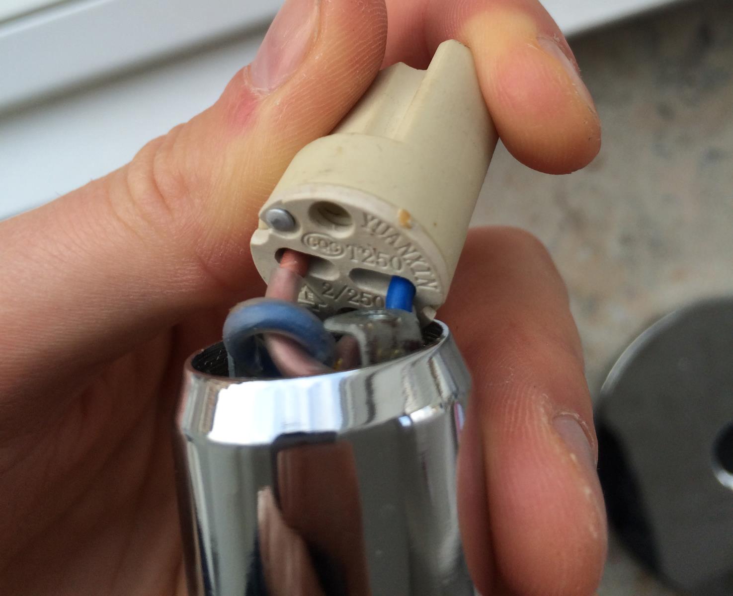

Jeg kan se at der er en lille metal vinkel med et skrue hovede, hvad sker der hvis du løsner den skrue ?

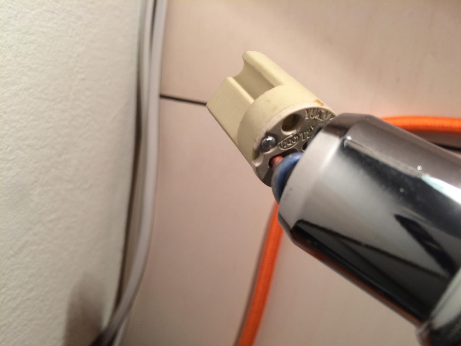

Hej - tak for svar - ja de går igennem, men de kan ikke skrues ud.. - jeg har prøvet at få dem ud forgæves - jeg forsøger igen nu (og håber jeg kan sætte dem fat igen på en eller anden måde, hvis det lykkes at få dem ud )
..det ser ud som om de er plomberet i den ene ende

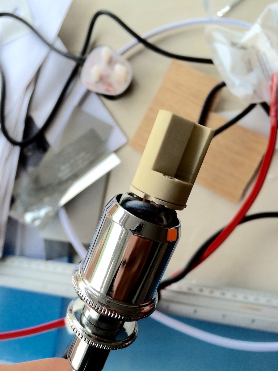

Den fatning er ikke beregnet til at skilles ad. Den er nittet sammen.
Så må du jo leve med den ledning, alternativt er en lampe der ikke dur. Du kan jo sætte en almindelig dansk stikprop på ledning.
Kan jeg mon sætte ledningerne sammen ved indgangen til lampen? Altså klippe ledningen over og forlænge den ved at sætte 0 til 0 og fase sammen med fasen? Eller er det for farligt?
hej ev elmand - ok mange tak for svar - så samler jeg den igen :S

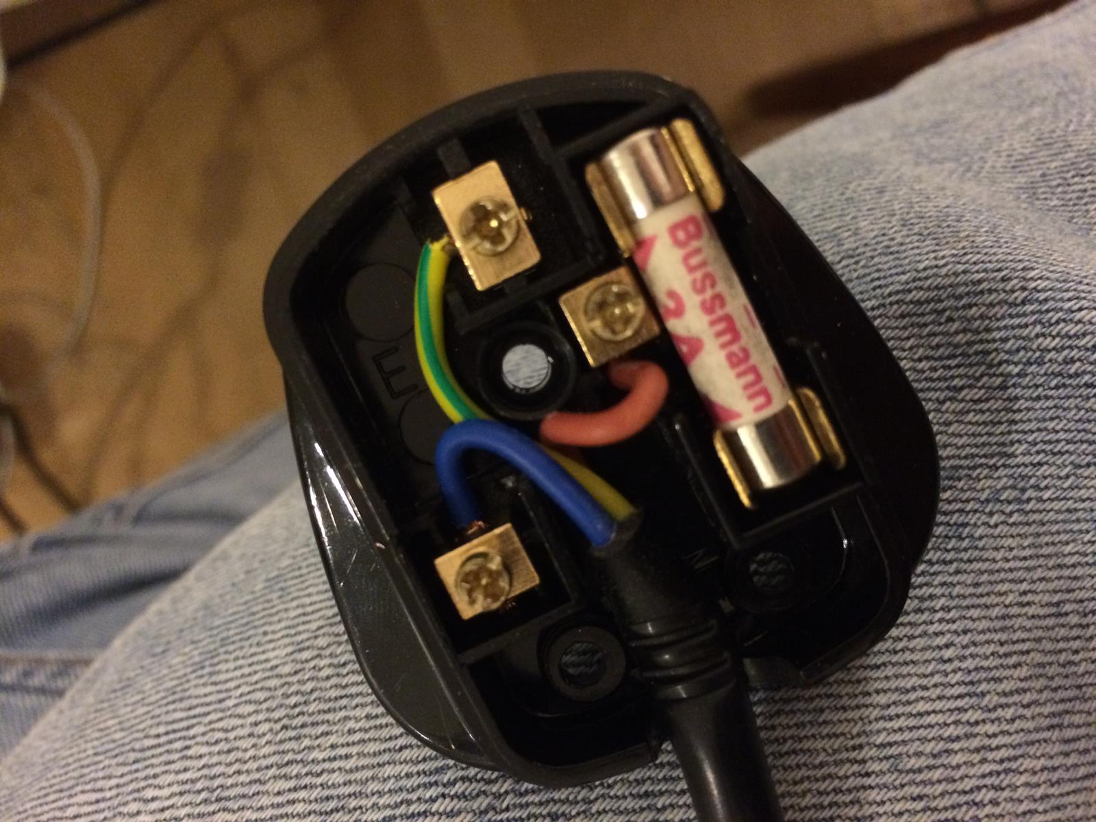

Nu putter jeg stikprop i - jeg går ud fra det er den gule/grønne der er jord i det engelske stik?
Den får jeg ikke brug for i min stikprop - hvad gør jeg med dem? putter lidt tape i slutningen på den eller kan den godt bare ligge løst uden at der sker noget?
Der er jo en vis risiko for at der kommer flere tilkendegivelser her i forum, hvis jeg giver dig et godt råd her.
SÅ DET VIL JEG UNDLADE.
Når jeg har haft det problem, har jeg adskillige gange med godt resultat, klippet den gul/grønne af tæt ved yderisoleringen.
