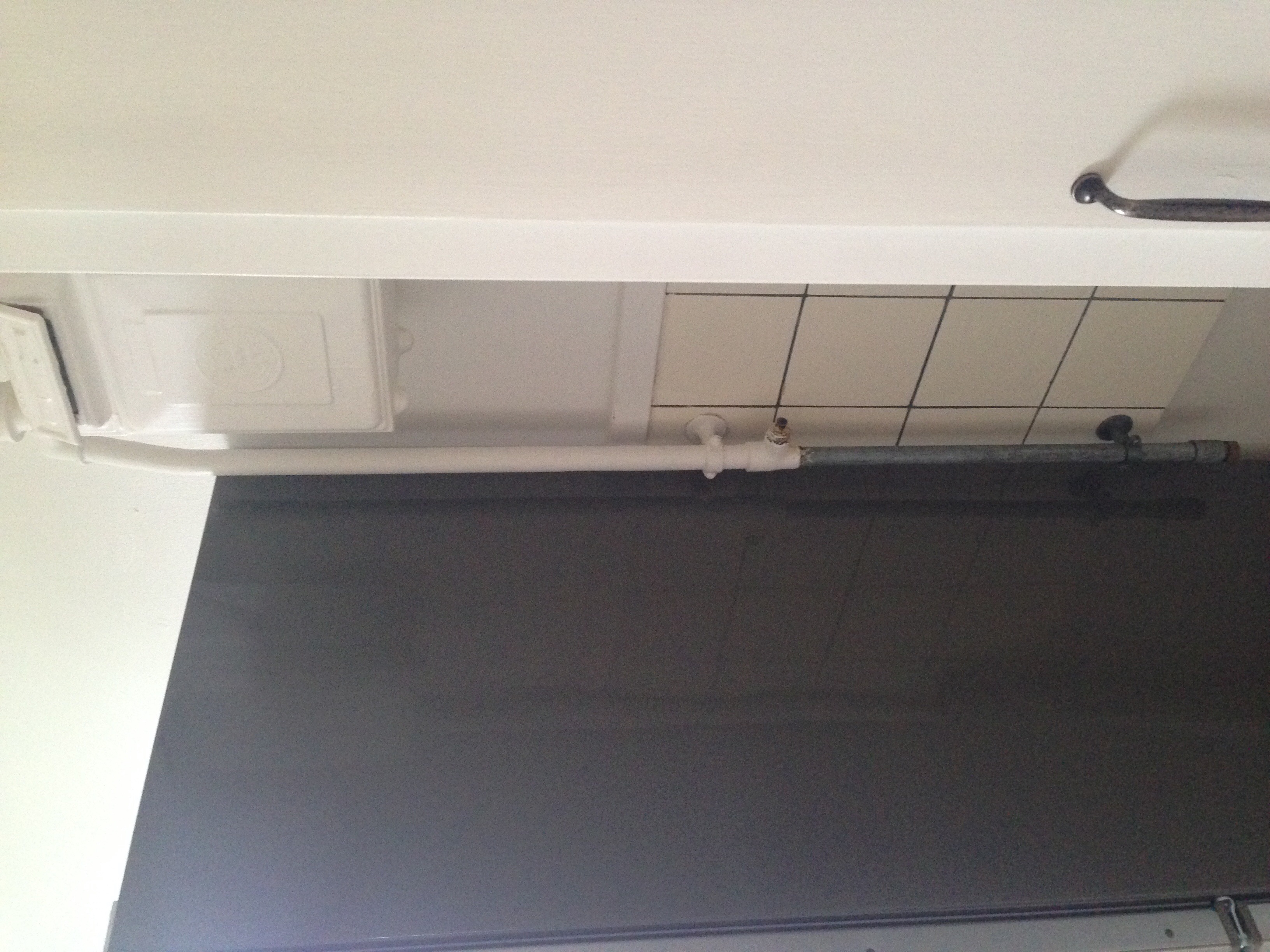

Jeg har et spørgsmål til min gasinstallation, som jeg håber I kan hjælpe med!

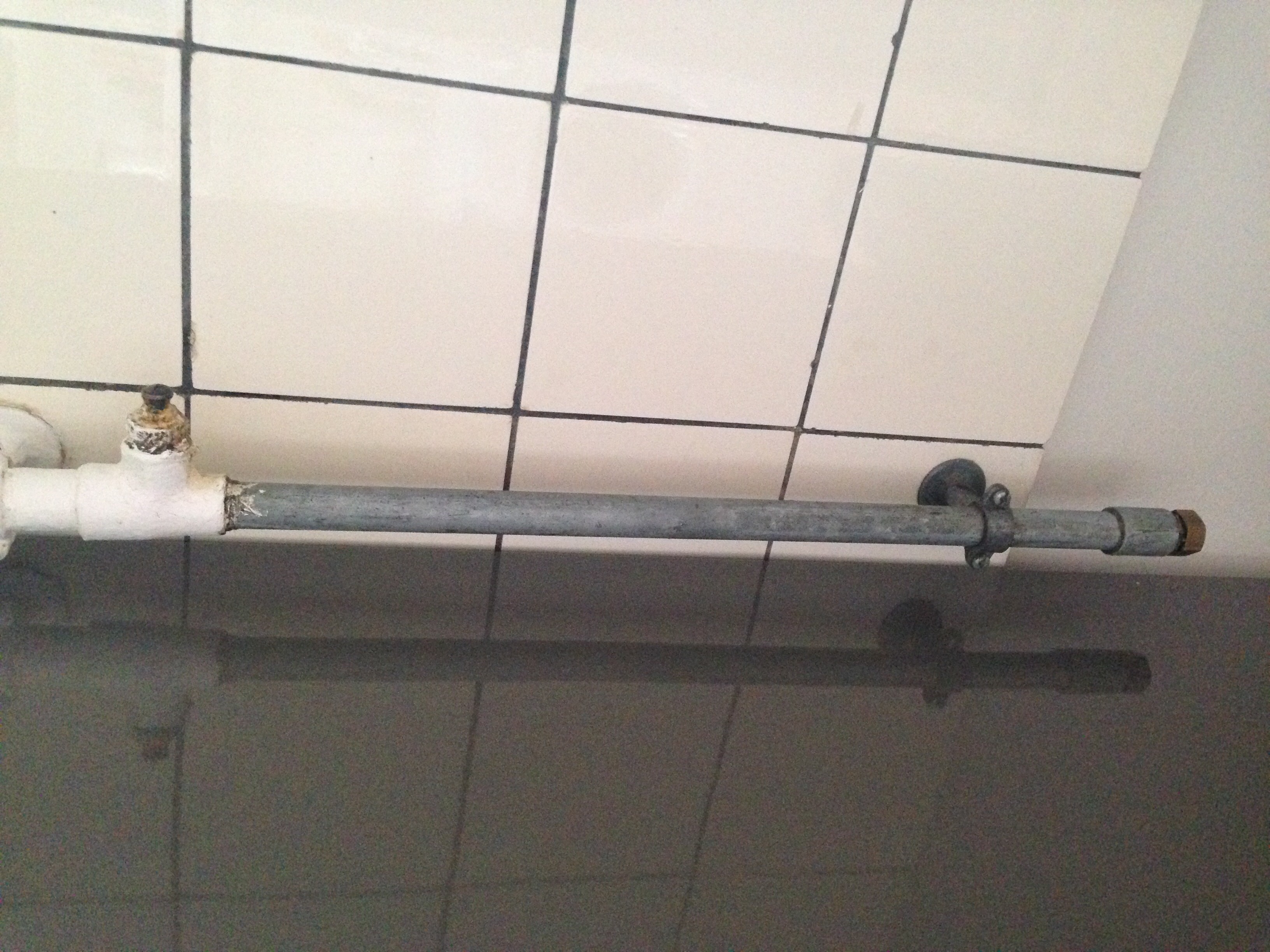

Jeg har vedhæftet 2 billeder og mit spørgsmål går på om man kan fjerne det stykke af røret der er sølv, og så bare lukke det der hvor det starter med at være hvidt. Jeg har nemlig brug for at få det fjernet for at få plads til et køleskab.
Håber I kan hjælpe
Hilsen Henriette
Ja man kan godt fjerne det stykke galvaniserede rør, men du skal være varsom med at få lukket det tæt af igen. Hvis du ikke har evner for VVS arbejde vil det være klogt at få en VVS montør til at ændre rørene.
Mvh
Arne Rohde
Elektriker &
Handymand
Jeg vil også mene at det er ulovligt selv at ændre på en gasinstallation.
Jeg forstår at din anledning er køleskabet. Men bruger du ikke gas, så ville jeg da få vvs til at fjerne det længere op.
