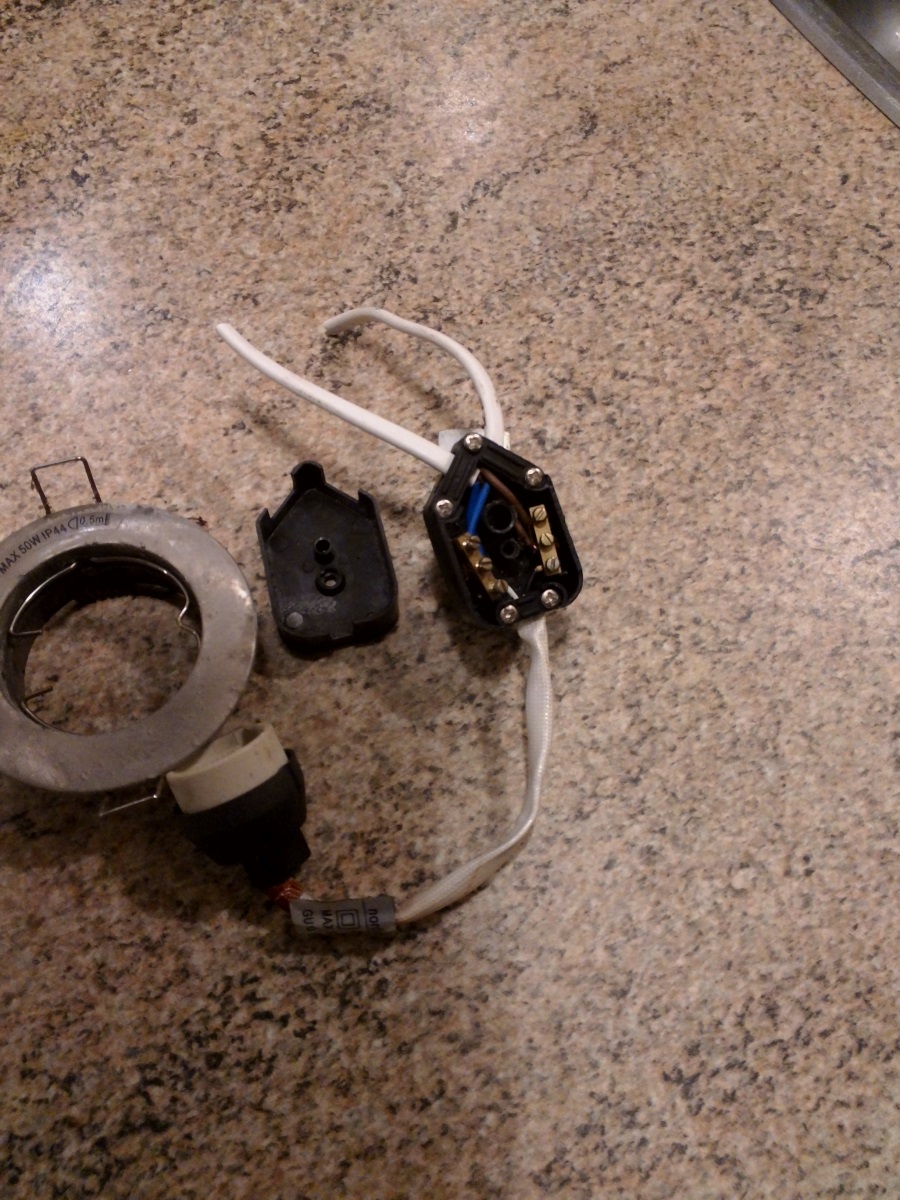

Hej. Jeg skal lave nyt udhæng og i det skal der sidde spots. Det gjorde der i forvejen, halogen 230v videresløjfet.jeg vil så skifte pærerne til led. Da jeg var inde for at købe downligt ledning sagde manden, at jeg skulle bruge ledning med jord. Det gamle var installeret uden jord, og der er ikke en plads til jordledningen i spotsene. Hvordan skal det monteres?

Prøv med et billede af spots. (bagsiden)
Ledningen de var monteret med var ikke lovlig, og de kommer heller ikke til at sidde de samme steder.
De lamper kræver ikke jordforbindelse. det er så heldig at den lille label vender sådan at jeg kan se 2 firkanter, en lille i en stor. Det betyder dobbelt isoleret, og så kræver det ikke jordforbindelse. Du har heller ingen steder at montere den.
