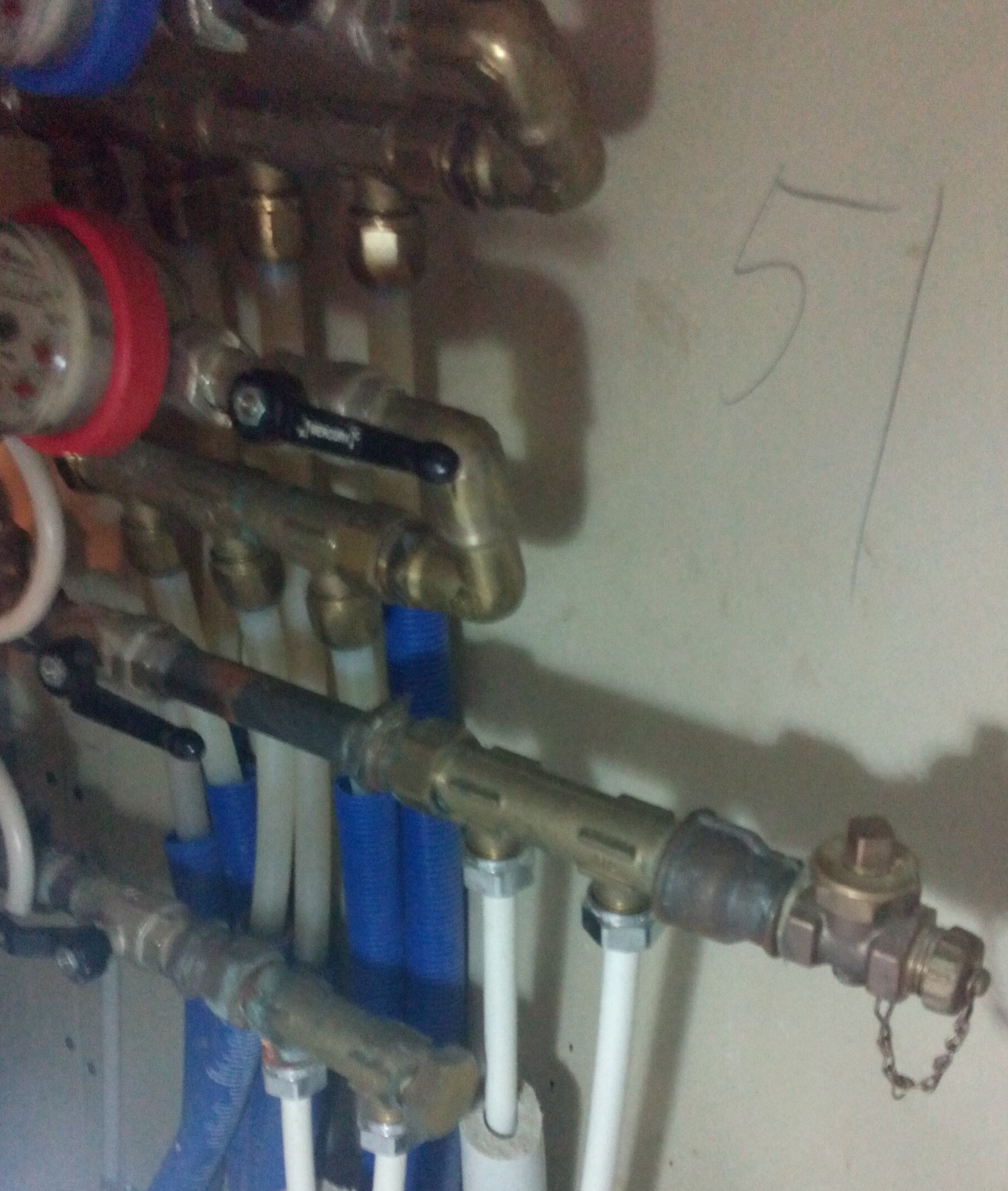

Jeg har dog ikke den store erfaring med at montere slanger osv, så ville høre om en venlig sjæl kan hjælpe mig med at sige hvor at vandtilførslen skal sættes på? Mit eget bud er der hvor der hænger en lille kæde ?
8 svar
Har vedhæftet et billede af rørerne under vasken.

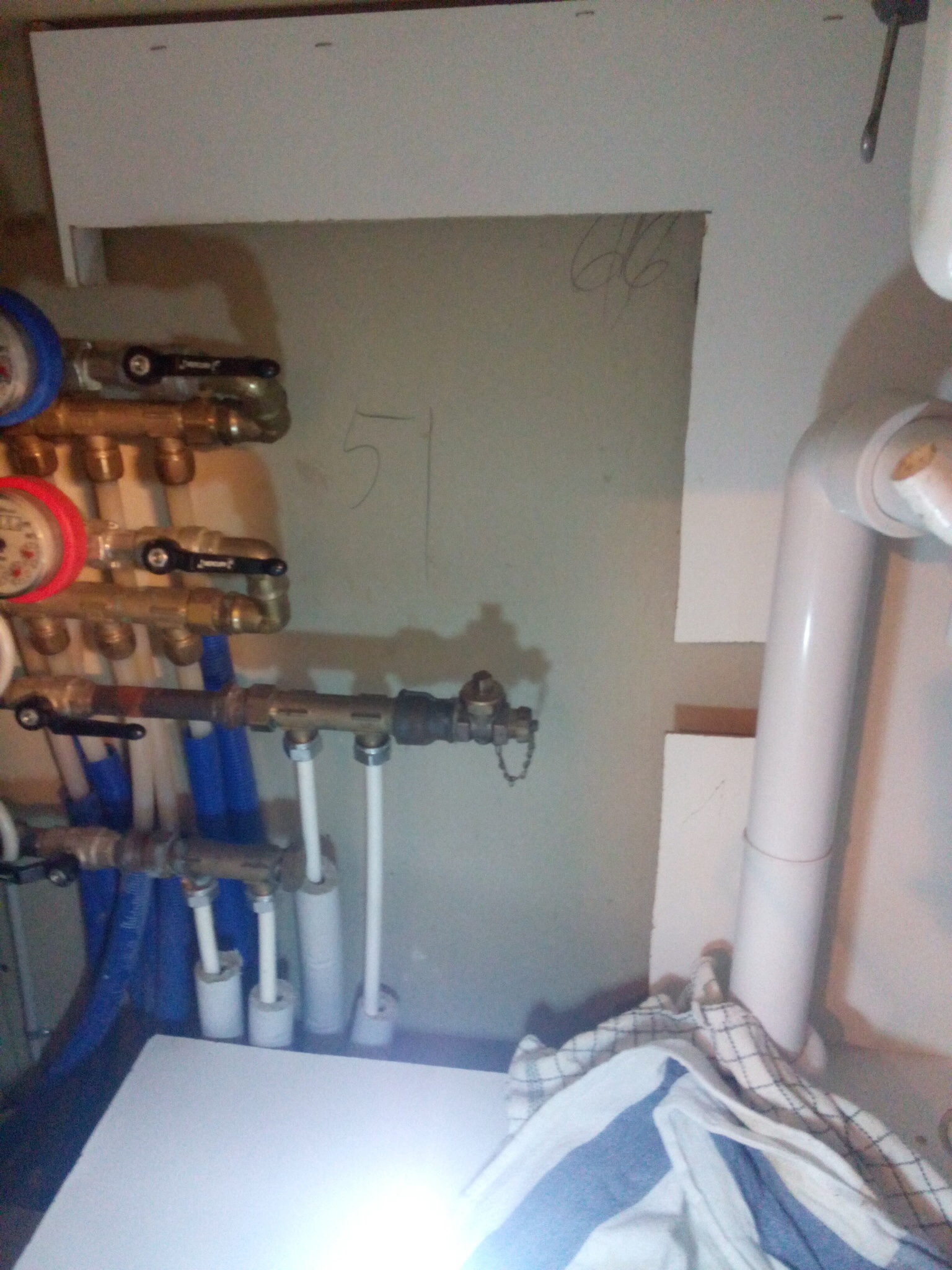

Det tror jeg nu ikke, Men du skal tage et billede på mere afstand, så man får overblik, over hele arrangementet. Den med kæden ligner aftapningshane til radiator vand. Den kommer fra et ikke galvaniseret rør ( den med rød maling omkring) det tyder på at det tilhører brugsvand.

Tak for svar. <img src='http://www.lav-det-selv.dk/DesktopModules/ActiveForums/themes/lds2013//emoticons/smile.gif' align="absmiddle" border="0" class="afEmoticon" /> kiggede lige på billedet og der er noget galt ifht det jeg uploadede. Der er 4 rør. Et blåt og et rødt. Og så et tredje hvor der ligesom er skruet en prop i for enden (det er det rør med kæden) og så er der et som man ikke umiddelbart kan pille ved. Prøver lige at lægge et nyt op

Det jeg eftersøger er længere til venstre. Alt tyder på at:
 øverste sløjfe med fordeler( med den blå måler) er kold brugsvand. De 4 hvide plast rør der går nedenud er til kold vandshaner (toilet, køkkenvask, bruser, vask i bad)
næste sløjfe med fordeler ( med den røde måler) Er varm brugsvand Hvor de 3 rør går til varmtvandshaner (køkkenvask, bruser, vask i bad) Denne bliver varm hvis du åbner for en varm vandshane.
De 2 nederste fordelere er til dine radiatorer.
De er sikkert varme, hvis du har 1 radiator der er varm.
Det er efter øverste fordeler du skal hente vand til opvasker. Jeg kan ikke se en tilslutnings mulighed. Men måske længere til venstre.
Det er ikke den med kæden, det er aftapning til radiator kreds
Tusinde tak!!!!!! Der sad tilslutning helt inde bagved og den vasker sgu så det er jo bare herligt! Tak for hjælpen
