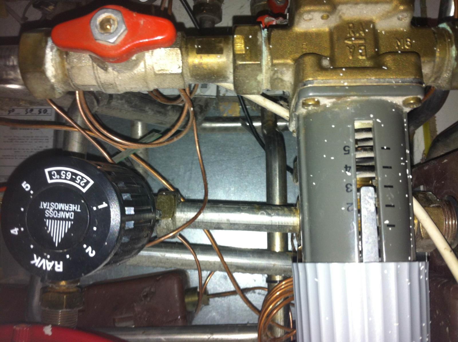

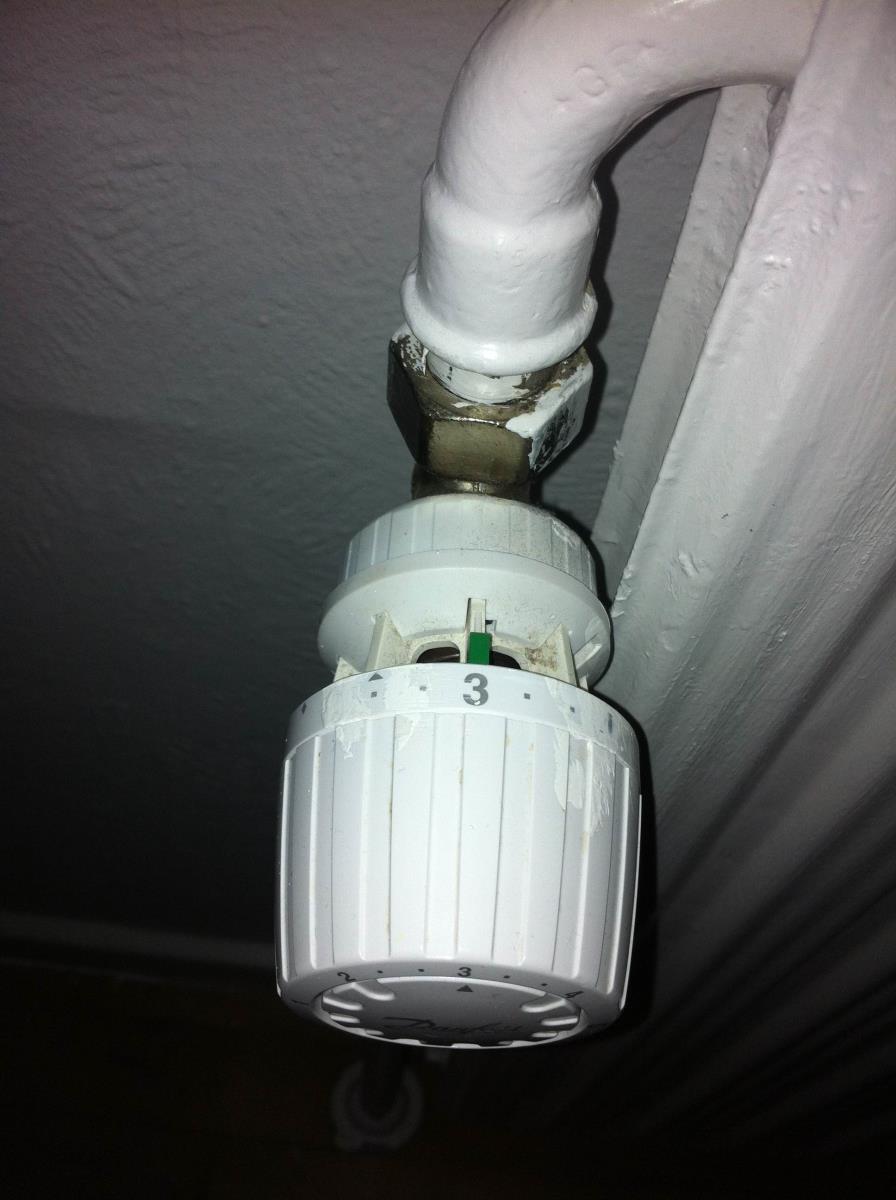

De Danfoss termostater har bare enten en hvid eller sort kappe ind til tilførsel vand. Der ingen skrue eller noget. Skal den bare drejes eller trykket af?

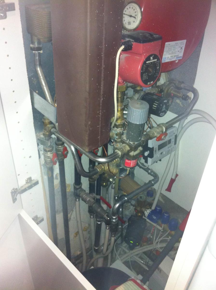

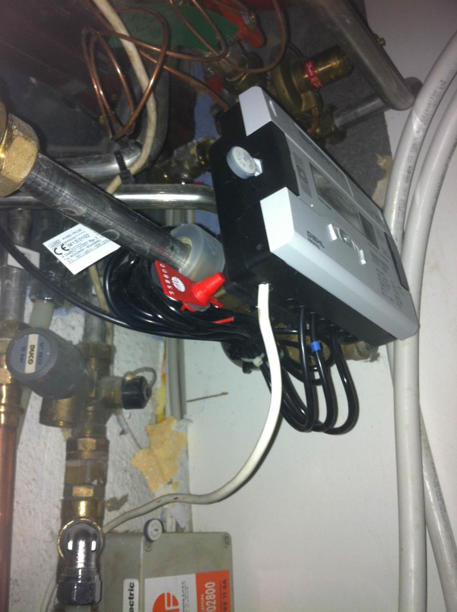

Øverste billede viser din gulvvarmestyring, med pumpe, ventilmotorer og styring.

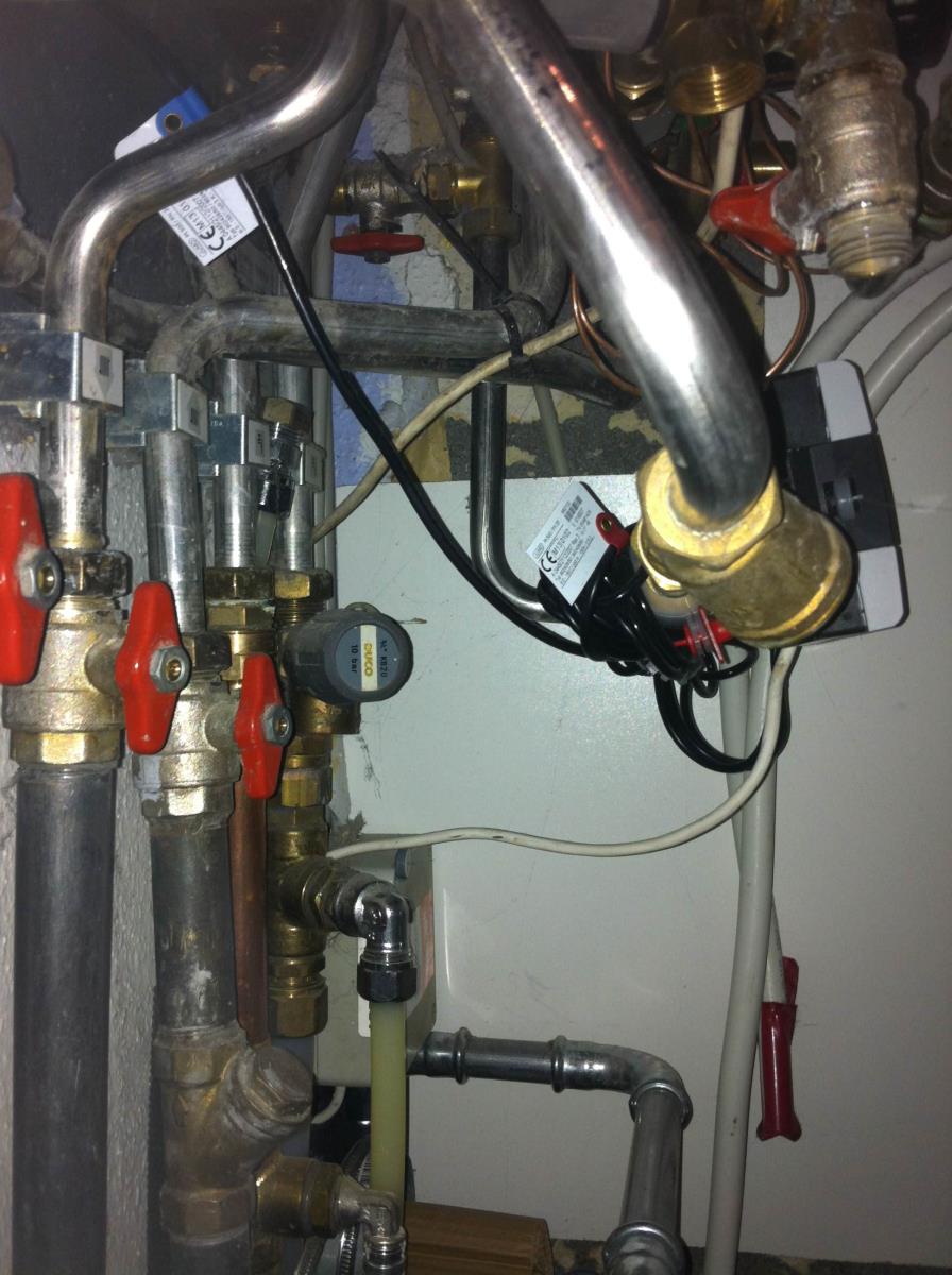

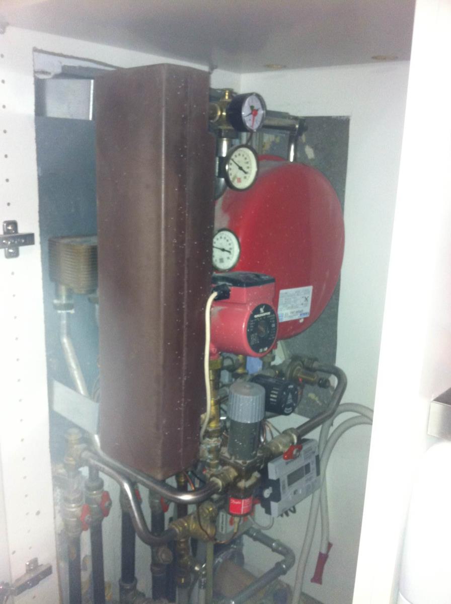

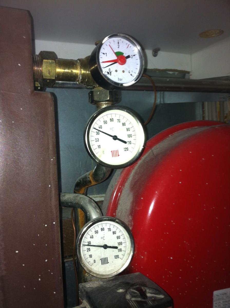

Helt til venstre i billedet ser jeg et rødt håndtag "stikke ud" Det ligner påfyldning af vand på anlæget. Hvis der fra denne hane går en slange over til en hane på dit brugsvand (galvaniserede rør) SÅ ER DET PÅFYLDNING. Du åbner hanerne i begge ender af denne hvide slange, og ser at trykket stiger fra de 0,3 . Når viseren når op i det grønne område, lukker du begge haner.
Hvis trykket "flyver op " på få sekunder, er din expansionsbeholder ikke i orden.
Er det ikke som jeg gætter, må du tage et billede lidt mere på afstand så venstre side kommer med.

Det andet nederste billede viser din termostat til varmt vand i vandhaner og bruser.

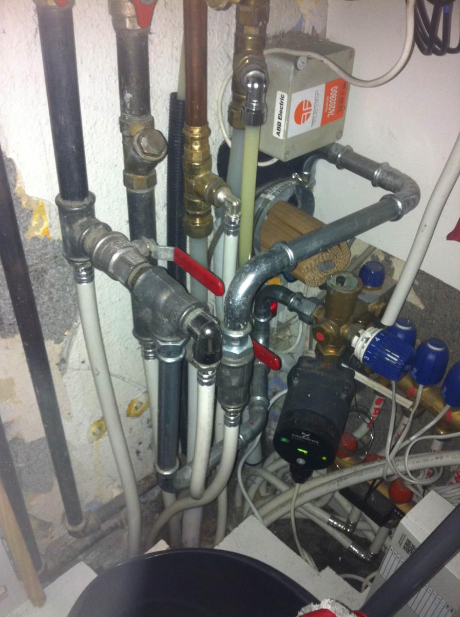

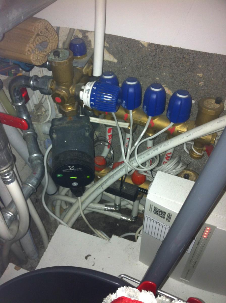

 Jeg kan se at du har 4 gulvvarme strenge, og på styringen, bag rengøringsværktøj, ses at de alle 4 kalder på varme. De forsøger at varme gulvet op.

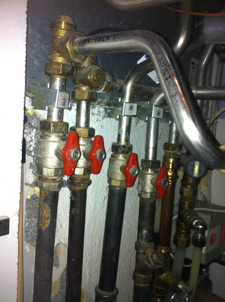

Ofte er der i en installation 2 haner der er lukket, med en lille hvid slange imellem. Jeg kan ikke lige få øje på det
Hvis ikke det er lavet sådan, kan det være den hane på det nederste af dine nye billeder, helt oppe i højre hjørne. Der skal så en haveslange på. Igen billeder lidt længere væk fra for overblikket.
Expansions tanken holder et nogenlunde konstant tryk, uafhængig af om dit radiator vand er koldere eller varmere (vand udvider sig). Der er sidder simpelthen en ballon inde i den, som er pustet op.

Ja det ender det måske med, eller en nabo/kollega som har et tilsvarende anlæg. Jeg kan ikke få øje på nogen haner, ud over det der allerede har været på banen. Et er dog sikkert, du skal finde en lukket hane som sidder på den del af varmeanlæget som er varm nu, da gulvvarmen jo fungerer. Den skal have vandværksvand.
