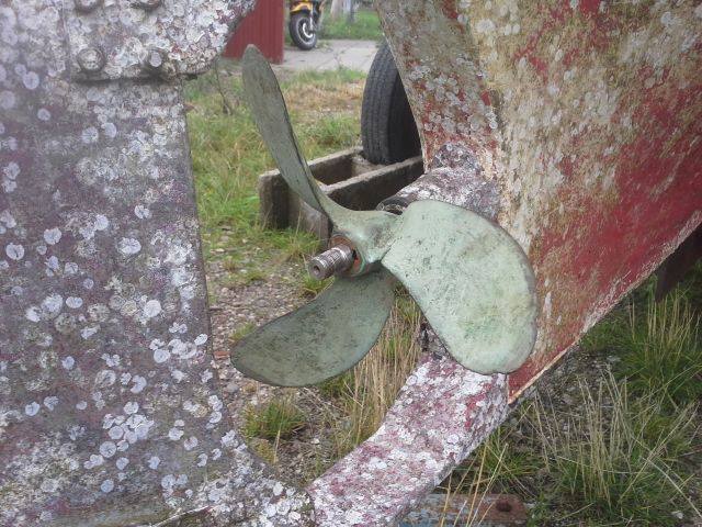

Propellen på vedhæftede billede sidder på en Volvo Penta 2001,
Er propellen på billede en højre eller venstre propel ?
Vil mene at den skal køre venstre om, set agten fra, for at sejle fremad ?

Den propel du har på billedet er venstre gående.

Nu blander jeg mig i noget jeg ikke ved ret meget om, men er det ikke en normal propel, da motorer normalt går højre om set forfra.

Motoren drejer også højre om, set forfra.
Mener også at skrueakslen skal køre højre om, set forfra, for at propellen får båden fremad ?

Skruen er venstregående. Jeg købte for nogle år siden en ny propel hos Korsør Propeller, og ham jeg talte med spurgte mig selvfølgelig om det var en højre eller venstre gående propel jeg havde. Jeg var noget i tvivl, men så gav han mig en fidus. Hvis du forestiller dig at du lægger den på en plan flade, så drejer man den rundt i den retning som om den skal bore sig ned i den plane flade. Hvis du skal dreje mod uret er den venstregående, og med uret er den højregående.
Det blev godt nok noget af en forklaring, håber du forstår hvad jeg mener.

Siger tak for Jeres svar.
Var også selv sikker på at den var venstregående.
Der er nemlig monteret en ny venstregående på jollen, og der var lige lidt problemer med at få den til at sejle rigtige vej....
Med uret er højergående.
Mod uret er...
