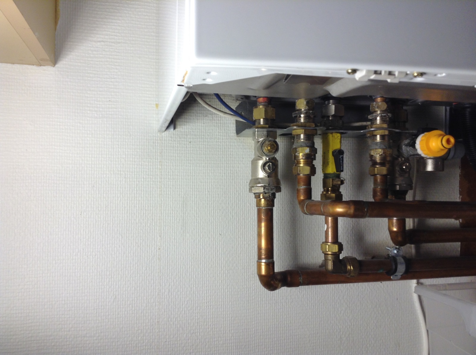

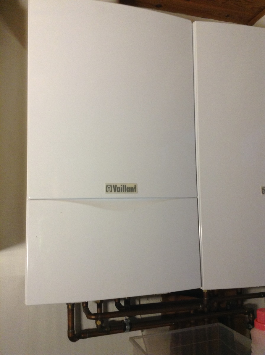

På vores gasfyr drypper det ud af kassen og ikke nede ved nogle af hanerne. Hvad er der galt?
Tager lige et billed
Hej.
Ja, der er du nok nødt til at pille nogen plader af hvis du ikke kan komme til at se det med en lommelygte.

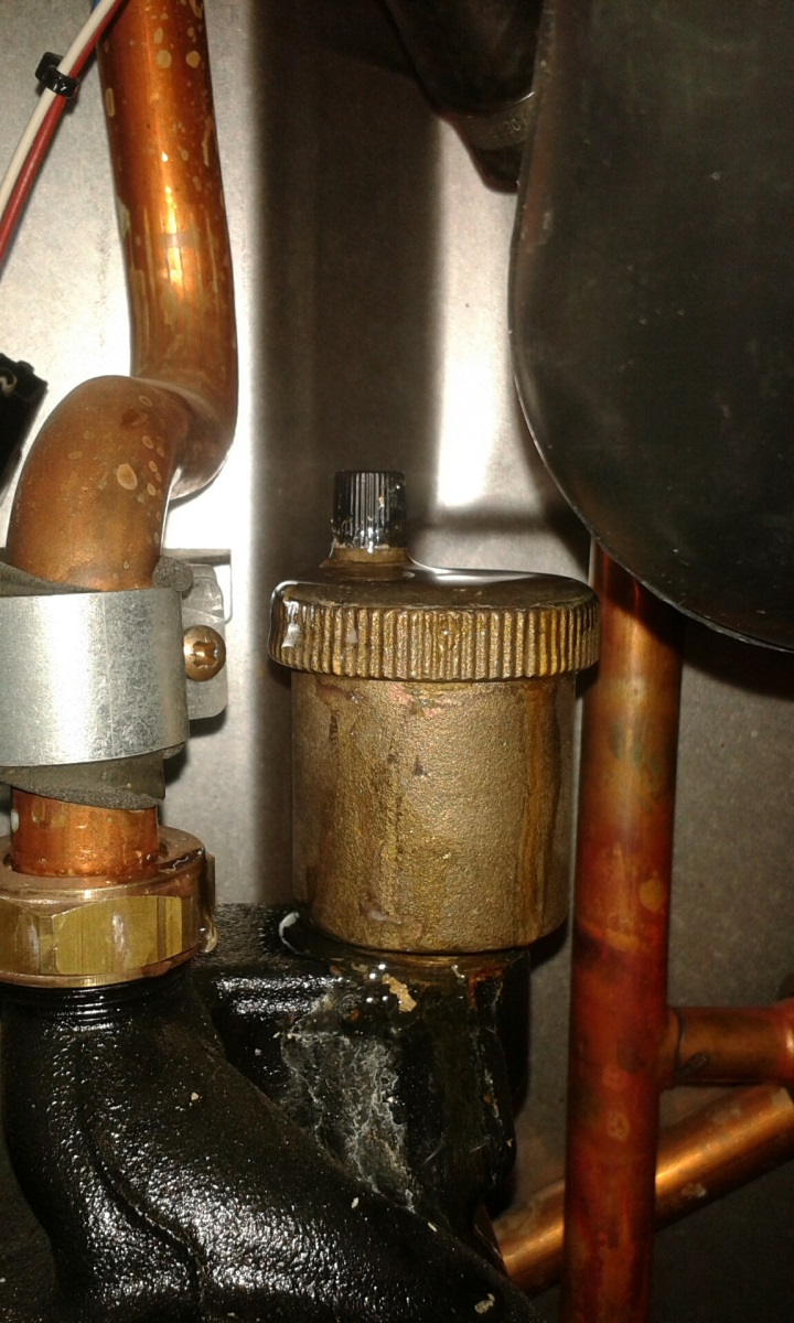

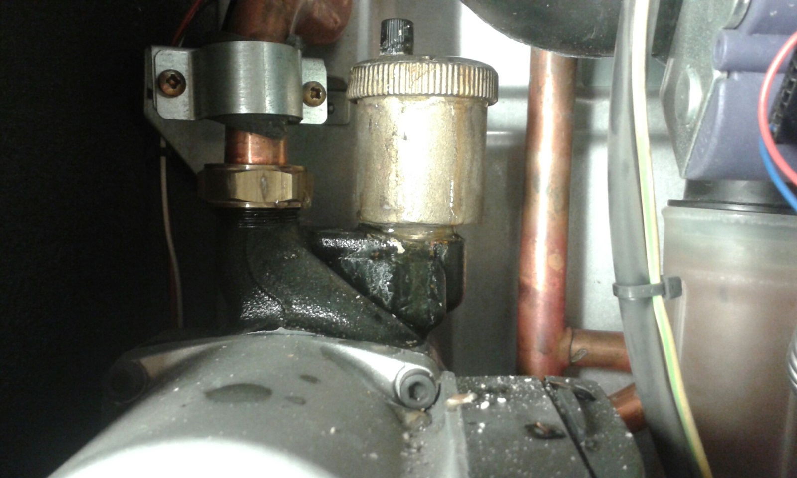

Vandet kommer ud fra venstre hjørne væk fra væggene
Vandet kommer fra denne fætter.
Det er en (automatisk) udlufter, der kan være kalk/skidt i den.
/Mikkel
Bare skift den..
