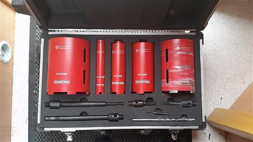

Jeg har sådan et sæt her fra Harald Nyborg, men de har det vist ikke længere, det kostede lige knap 1000 kr.
Det fungere fint både i mursten og leca, og skulle også være fint til beton.
Og der skal ikke bruges slag til...
Ja det er jo veldigt Jens, men er det ikke lige lovligt dyrt for at lave et enkelt hul i muren
