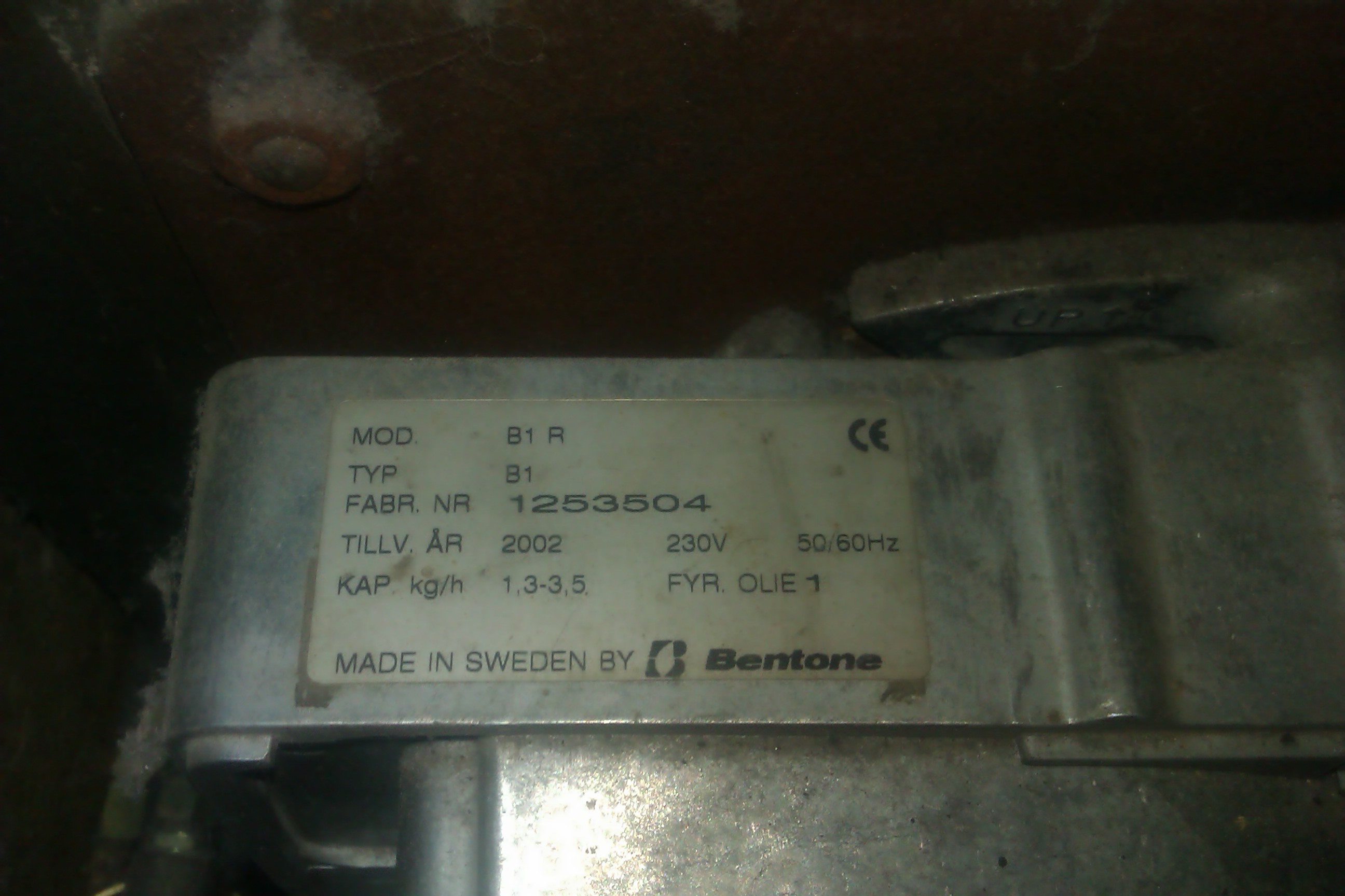

Den har også betegnelsen "Info Line". Syntes ikke billedoverførsel virker overbevisende, men nu har jeg prøvet....!
