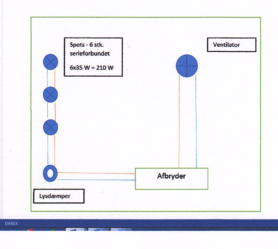

Jeg er ved at undersøge hvordan jeg kan få dette til at virke. Jeg har en afbryder uden for døren i vores badeværelse. Når jeg tænder for kontakten skal lys + ventilator gå igang.
Jeg vil gerne have en lysdæmper på selve belysningen så den kan reguleres. Jeg har forsøgt med en FUGA lysdæmper, men når strømmen afbrydes på kontakten uden for døren kan den ikke huske indstilling af lysstyrken fra sidste gang. Så jeg skal både tænde for afbryderen og tænde lysdæmperen - ikke smart.
Jeg har kigget på en Belanko dimmer som kan klare belastningen på 210 W, men jeg er usikker på om jeg også skal tænde denne hver gang strømmen er afbrudt på afbryderkontakten uden for døren.
Er der nogle som har kendskab til Belankos dimmere eller har andre løsningsmuligheder.
Håber der er nogle gode kvikke her i forummet.

Problemet er, at når strømmen afbrydes, så skal jeg tænde på 2 kontakter. Det er ikke så godt.
Jeg savner en lysdæmper - model/type som ikke er afhængig af om strømmen afbrydes eller ej.

Problemet er bare, at spændingen ryger når jeg slukker på afbryderen  udenfor døren. Det gælder både Fuga's dreje- og skydermodel.
