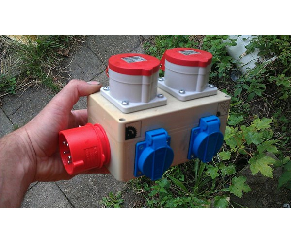

Jeg har set sådan en boks (se vedhæftede), hvor man spånsug automatisk starter, når man fx starter sin bordrundsav.
Er der nogen, som ved, hvor en sådan kan købes? Det er ikke væsentligt, om det er indland eller udland, hvis blot pris og kvalitet er i orden.
Hvis du i øvrigt ikke skulle ligge inde med et link til, hvor den kan købes, så vil det være en hjælp af få at vide, hvad den kaldes.
Billedet som du linker til er altså blot en fordeler boks hvor du kan tilslutte både maskiner der går på 400 v. og 240 v. Det du har brug for er en relæboks der tilslutter spånsugeren når saven startes, og det er en helt anden sag.
Hej Jørgen,
det er ikke blot en fordeler boks. Jeg har faktisk fundet en tilsvarende hos Felder:
http://www.felder-vaerktoj.dk/catalog/product/view/id/4751/s/8500-01-005-absaugung20-3x230v/category/284/#
Men det må næsten kunne gøres billigere?
