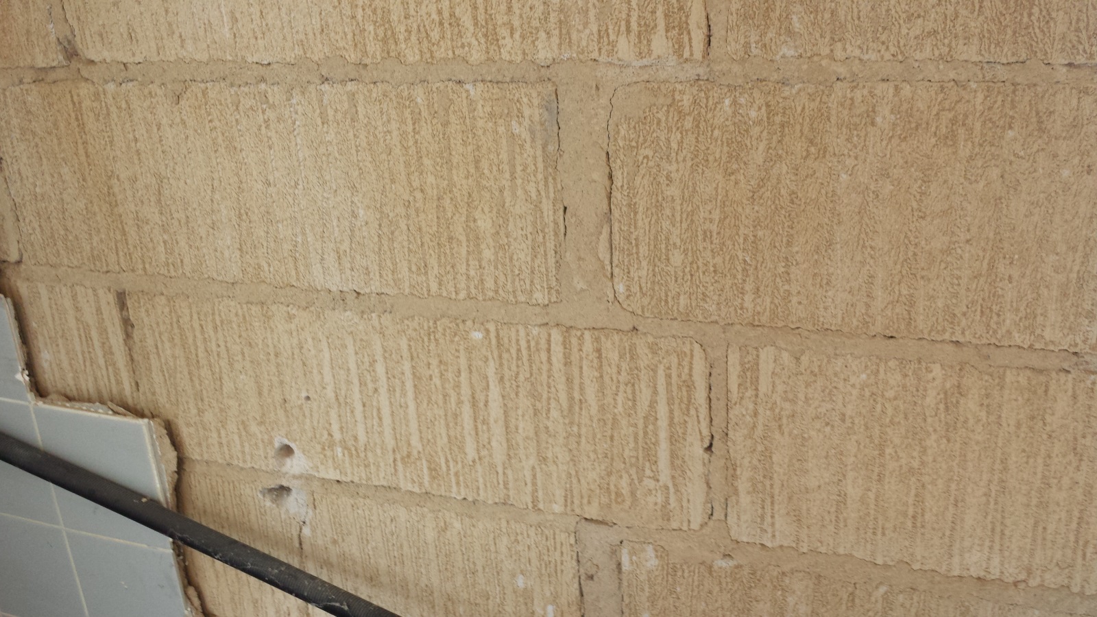

Hejsa
Vi er begyndt at renovere vores bryggers i huset fra 1973. Bagmuren er porebeton og den er pudset. Men pudsen er nærmest som sand - dvs den hænger nærmest ikke sammen og hæfter ikke til muren. Er det bare som forventet hvis man har pudset direkte på porebeton i sin tid?
Jeg påtænker at banke pudsen ned og rette væggen op med gipsplader. Der er hulmursisoleret så det burde der vel ikke være noget problem med.

Jeg vil have pudslaget ned, både for at få samme tykkelse på muren (ift. kontakter, vindueskarm osv), men også fordi det nærmest er skruk over det hele. Hvis jeg klæber gipspladerne op, så hænger det jo stadig ikke fast
Men det virker som om der ikke er ret meget bindemiddel i pudset.

Men kan nogen bekræfte fra billedet at det er siporex eller lignende?
Jeg kan læse mig frem til flere steder, at det er svært at få mørtelpuds til at binde på det. Jeg har tidligere overvejet at pudse med gips, men har også fat i en murer, der gerne vil pudse det op i mørtel.
Nogen gode råd?
Mvh Rasmus
Når man kalder det siporex, var det i plader på 50cm i bredden 7,5 -10 cm tykkelse og i hele rummets højde. Der var så armering i for at det kan holde. Disse sten kaldes gasbeton, men nu kalder man dem multiplader eller porebeton.
Det er i bund og grund samme materiale men med forskellige navne.
Det bedste ville være at pudse det igen, men hvor man først "kaster ud". . Dert er for at få et lag der binder godt.
Her er en tidligere tråd hvor det er beskrevet
http://www.lav-det-selv.dk/Forum/af...ef=similar
Man kan sagtens pudse på porebeton. Du kan eventuelt give den en primer, så det binder bedre.
