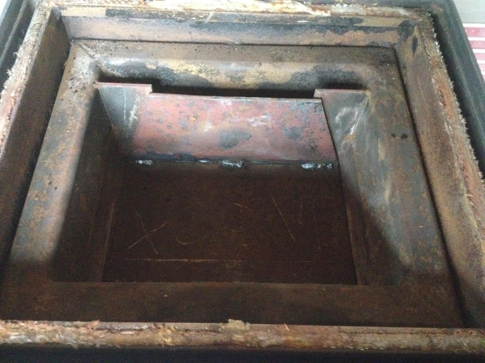

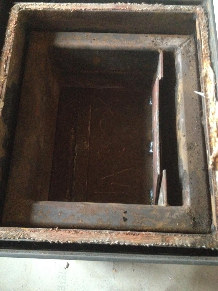

Lotus II brændeovn er der nogen der har sådan en? Terrassen 57 2000 06-10-2014 16:51 Jeg kan simpelthen ikke finde ud af hvordan denne plade passer ind. 4 svar Følg tråden Annonce Annonce Annonce
Terrassen Trådstarter 57 2000 07-10-2014 18:35 Min plade passer ikke så den dækker din gør, den har nok slået sig af varmen og skal sikkert udskiftes. Kan se der er blevet svejset på din, har du selv lavet den eller ved du hvor man kan få den? Til jer andre .. vil jeg kunne skære en perlite plade ud i samme dimensioner som ovenstående, og så bruge den istedet? LDS Tip Automatisk tip Altid lave priser hos Harald Nyborg! Se ugens bedste tilbud her

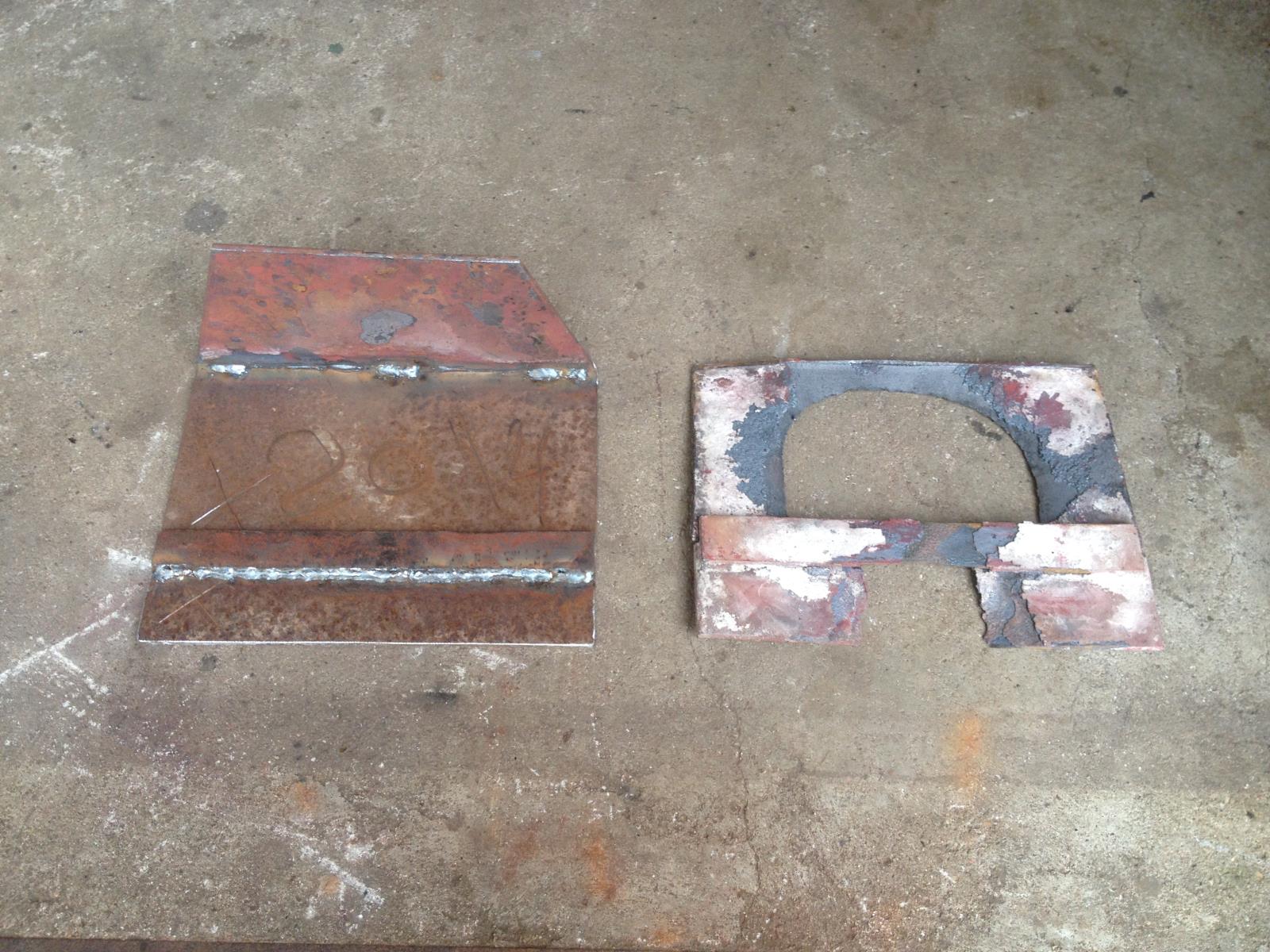

Enoch 2 4990 07-10-2014 18:54 Jeg har selv lavet en ny, du kan se hvorfor :-) (noget er genbrug) Du kan rette din med en STOR hammer, og en vinkelsliber. Mål i bunden = 23cm * 30cm. (mål er begge plader)
Terrassen Trådstarter 57 2000 07-10-2014 19:34 Super! Er det en fordel at den er lavet af metal? Jeg mener man kunne opnå samme form med to skamolplader, men de isolerer jo - ville det være en fordel eller en ulempe? Hvis jeg må stille et par spørgsmål til dig, må du meget gerne sende mig en privat besked med din e-mail. Tak igen!
