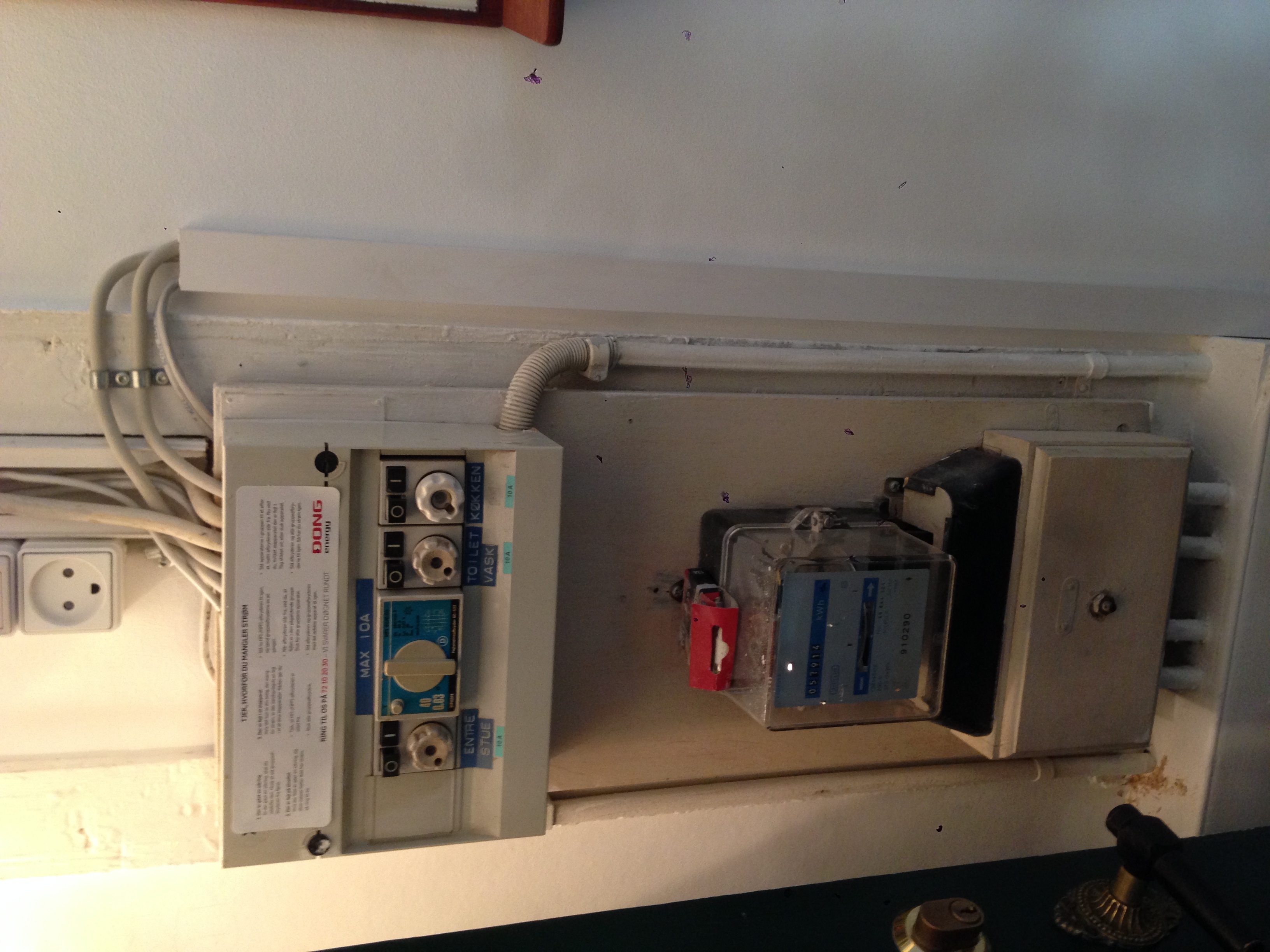

Det kunne hjælpe meget på besvarelse med et billede af f.eks sikringsgruppen. Men noget med priser, vil være meget svær at give.

Som jeg ser der, skal der trækkes en ekstra fase ind, tavlen skal ombygges, da der ikke er plads nok til en komfurgruppe, måleren skal muligvis skiftes og endelig skal der etableres et komfurudtag. Alt efter hvor besværligt det er at trække kablerne, tager det vel en dags tid for en elektriker.
Mit gæt på en pris vil være omkring 10 kkr incl. materialer.
Det ser ud som der er ført nogle netkabler sammen med dine el-kabler i kabelbakkerne? Er der korrekt?
