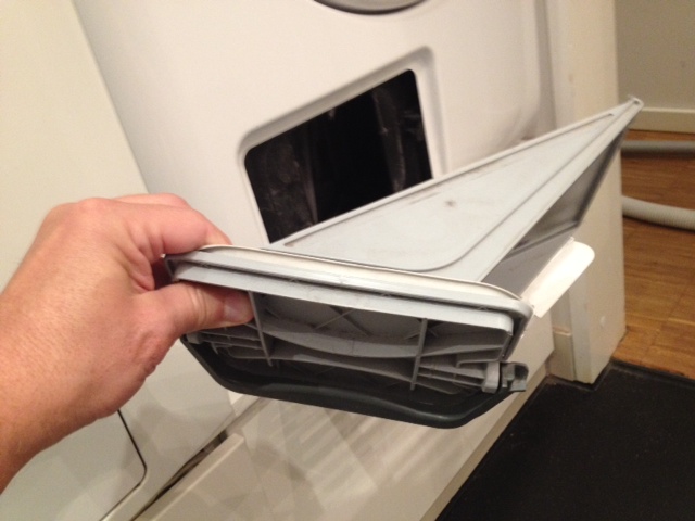

kondensator problem tørretumbler morten aabrik 9 8660 05-10-2014 19:48 Min Whirpool tørretumbler 8575 767 61014 tører ikke tøjet ordentligt - det er varmt nok, men tror ikke der er luft flow nok igennem - måske er det kondensatoren, men jeg ved ikke hvordan jeg kommer ind til den ? Min Whirpool tørretumbler 8575 767 61014 tører... Vis hele indlægget 18 svar « ‹ 1 2 Følg tråden Der er 10 indlæg før dette. Annonce Annonce Annonce

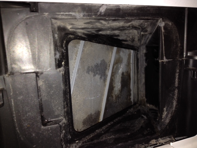

morten aabrik Trådstarter 9 8660 05-10-2014 20:35 og billeder, det øverste er ind i maskinen når skumfilteret er taget ud
golf1985 649 8981 05-10-2014 20:53 den er med varmepumpe (hp heat pump)filter indv i maskinen hvis du ser nærmere på det er det så pæn ren(det ser noget beskidt ud) ellers kan det være det lige skal have lidt af en køkkensvamp skum filteret du har i hånden skal være helt ren hvis du tager det ud og ser op mod lyset ellers kan det vaskes under vandhanen tjek samtidig fnug flilteret i maskinen prøv og hold det op mod lyset og se om der er fin gennemgang i det . hvis alt dette er i orden kan der være en fejl i varmpumen (utæt køleunit)ellers ligger der en sevice meddelse på at disse maskiner skal have en opdatering af softwaren dette skal gøres af en service motør med adgang til disse opdateringer alternativt kan printet skiftes til et med disse opdateringer Husk at når du bruger den kan tørre niveauet ændres ved at trykke tørreniveau knappen .Den skal altid stå på højeste trin for at tørre helt tørt men en opd af printet vil gøre en stor forskel ! Hvis du vil og har løst kan du tage maskinen med til randers så vil jeg godt lave denne opd for dig <p> stave fejl er gratis</p>
morten aabrik Trådstarter 9 8660 05-10-2014 20:57 filtre mm ser rene ud - prøver lige med at rense det indvendige filter hvad koster en opdatering og skal hele maskinen med ?
golf1985 649 8981 05-10-2014 20:58 hvis du har mod på det kan du bag på maskinen midt på se en knop der sidder med en skrue .hvis du tager den af kan du se en fjeder indv i den den kan man idt held gøre lidt ren sammen med den aksle den rammer evt med lidt sand parpir på .Dette kan sommetider hjælpe da det er der rest fugtgheden bliver målt igennem <p> stave fejl er gratis</p>
