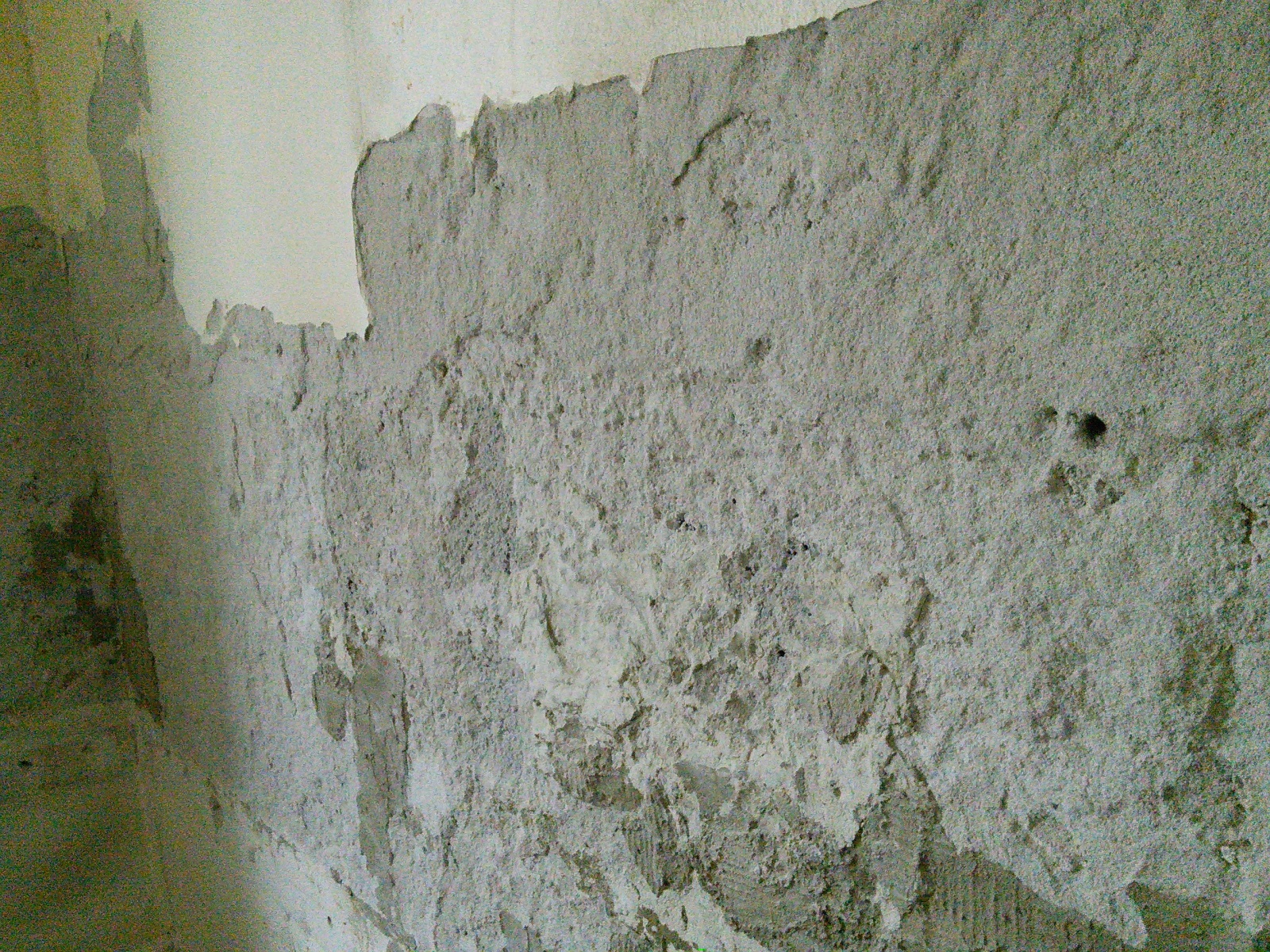

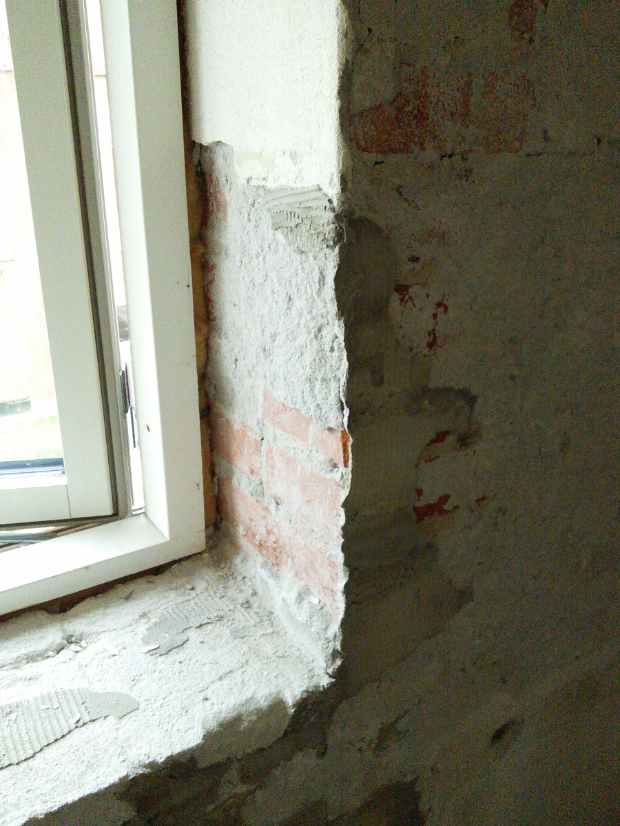

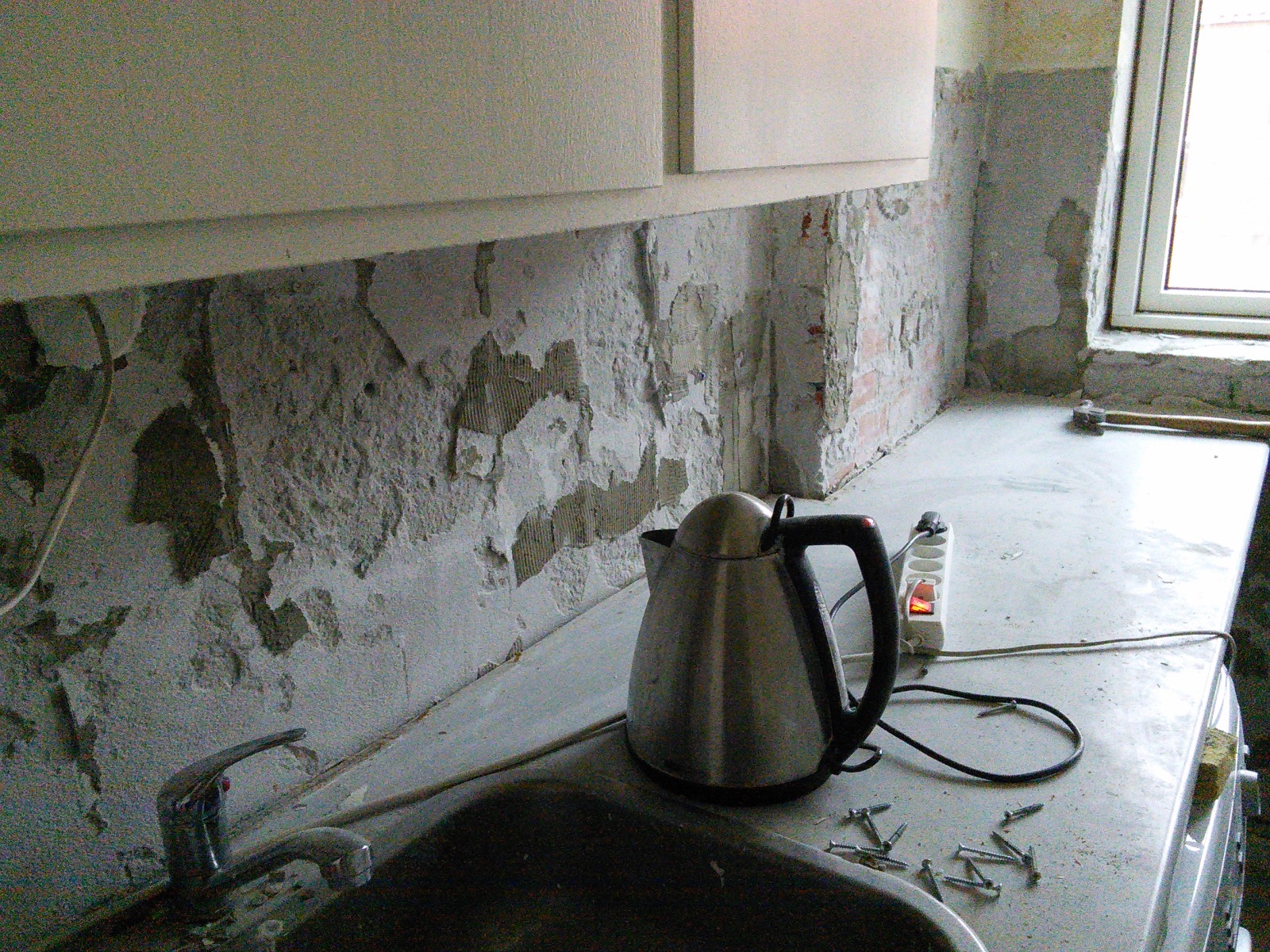

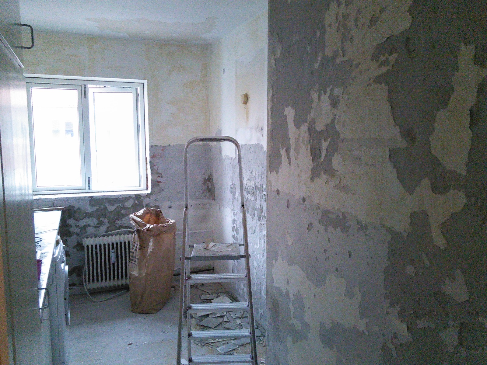

Ovenstående billeder er hvad jeg har efter at have taget fliser ned.
Spørgsmål: skal jeg tage resten af den gamle klæber ned? Hvad med den gamle puds med maling på? Det sidder godt fast.
Jeg har læst mig til at skalflex multipuds skulle være sjovt og nemt til denne slags opgaver, men er det?
Der var en her som skrev at han/hun borede nogle metalerør med hul i til væggene for at køre retholdt med - kan man evt bruge nogle trælister sømmet i foroven/forneden? I så fald, hvad er minimumstykkelsen? Hvis da overhovedet er påtrængt?
Endvidere, hvad er mestertricks for gode, skarpe hjørner rundt om vinduet?
På forhånd mange tak

Jeg vil ikke anbefale multipuds til dette arbejde. da den højest kan udføres med en lagtykkelse på 3 mm og den er ikke så fleksibel at arbejde med, når det er så lille en kornstørrelse den indholder.
I forhold til ledere vil jeg heller ikke anbefale træ da de vil blive meget fugtige som det vil føre til at de vil udvide sig.
En pudsmørtel har en tykkelse mellem 10-13 mm så det ville også være svært at montere stålrør plus de ville skulle fikseres flere steder for ikke at bue
En god gammeldags pudsledere af puds er vejen frem
Jeg vil kunne beskrive en vejledning til dig.
Men mangler lidt oplysninger. hvilken overflade behandling kommer der på væggene? Filt, tappet. fliser eller filtset vægge? og hvor?
Vil du have det hele pudset på ny? eller bare reparationer af pudsen?

Planen er at sætte fliser op til samme højde som de gamle, man kan se hvor de gik til. Resten tænkte jeg på at pudse op, filtse og male.
