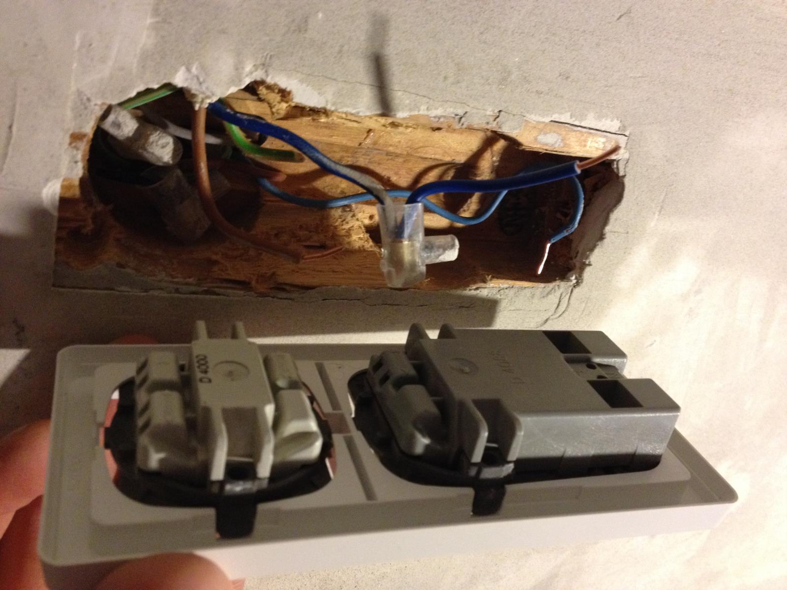

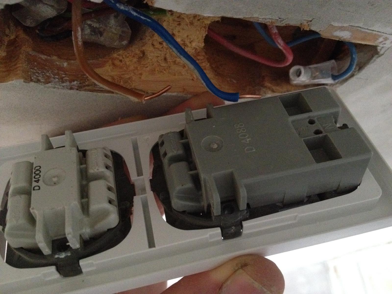

Jeg er igang med at udskifte min gamle stikdåse med en ny, men desværre er blå og brun ledning blevet for korte til at nå terminalklemmerne i dåsen. Er det lovligt at bruge samlemuffer, for at koble et stykke forlængende stiv kabel, så den kan nå klemmen? (ps: Det er brun og blå ledning fra et indmuret installationskabel der fører til en anden stilkontakt).
Jeg sender et billed hvor i kan se at den blå og røde ledning ikke når ned til klemmen i underlaget.

Du må gerne forlænge, med samlemuffer og stiv ledning....
Det er korrekt som det er begyndt. Jeg kan dog ikke helt se at den brune har et problem. Den kan som oftest sidde i afbryderen, og så sløjfes ned til stikk. med en lus. Hvis du fjerner lidt mere af træet i midten, ind til hullet, bliver der ikke så stor en omvej, og dermed mere plads til at ledningerne kan dumpe ind. Pas på med de gamle trædåser, der må ikke bruges for lange skruer, så går de igennem ind til cementen bagpå, og vil blive skruet over inden stikk. er spændt helt ind. Hvis det sker, vender du tilbage så er der råd for det, men ikke let

Jeg har i hvertfald sat en nødvendig forlængelse fra nul-ledningen med en samlemuffe. Jeg har også et par dobbelte samlemuffer, men det er vel underordnet hvilken jeg benytter i dette tilfælde?

Dobbelt samlemuffer er kun hvor der er mange ledninger, eller hvor man gerne vil kunne tage f.eks. en lampeledning ud, uden at adskille den faste installation. Her er en lille enkelt samlemuffe bedst. husk lige at give skruetrækker et "ekstra nøk" så du ikke får dårlig forbindelse når den bliver drejet ind på plads. Læg samlemuffen ind på en måde, så du sikrer dig at skruer ikke skal igennem nogen af ledningerne. Jeg kan nu se at problemet er, at du skifter til dobbelt stikk. I enkelt stikk. sidder begge tilslutninger foroven

I stedet for at forlænge kunne du skifte til en stikkontakt med plads til kun en i i stedet for den dobbelt du har der..
Så kunne de sikkert nå

Ja jeg kunne have brugt en enkelt stikkontakt, men så der mures om til 1 1/2 modul, eller hvordan mener i konkret? Jeg skulle vel også først ud og anskaffe mig den enkelte stikkontakt.. Jeg fortsætter i hvertfald med udgangspunktet i forlængelsen af ledningen med en samlemuffe. Tak til jer for gode og da også underholdende indputs.
