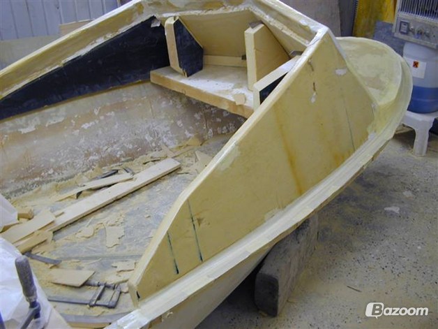

Jeg fandt noget tagisolerings plade i skum, som kunne tåle polyester og acetone, mener de hed PIR plader fra isopal, det var ved et nedbrydningsfirma, de kostede ikke alverden, men det er jo lige med at finde dem.
Jeg brugte den i det her project.
Du kan se mere her ....
http://www.baadgalleri.dk/fotoalbum...mmel_jolle
