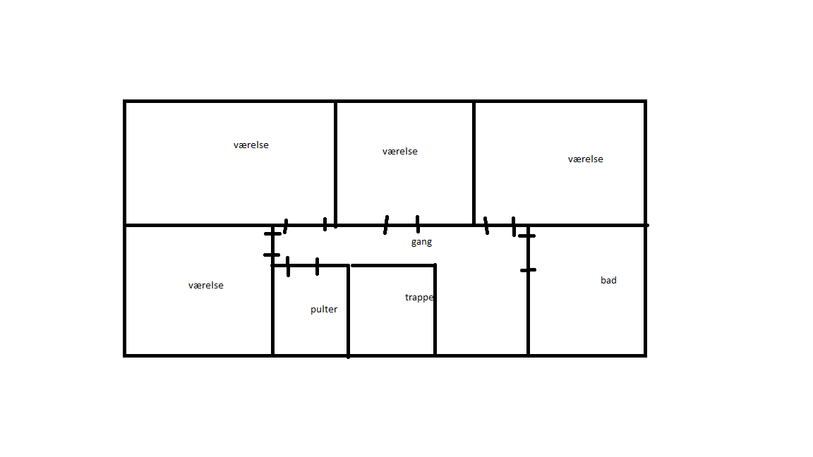

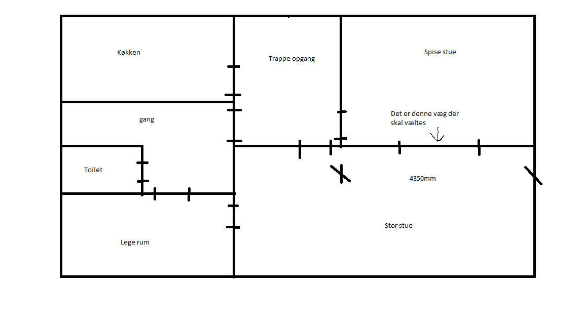

Tak for alle svarene Kasper_g . jeg har hurtigt lavet en plantegning, den indeholder ikke mål håber det er ok sådan som jeg har lavet det

Hej Hkirk,
Jeg mangler en snittegning for at lave en lastnedføring. Hvis du ikke har den liggende, kan den sandsynligvis findes på weblager.dk - med mindre at du bor i Københavns kommune fordi så skal du ind forbi teknik- og miljøforvaltningen.
Alt, hvad jeg skal bruge, er taghældning, tagopbygning, tegltag, spændvidder for den bærende væg ( af det som hviler af på den) , hvor understøtningerne til stålet skal være osv.
