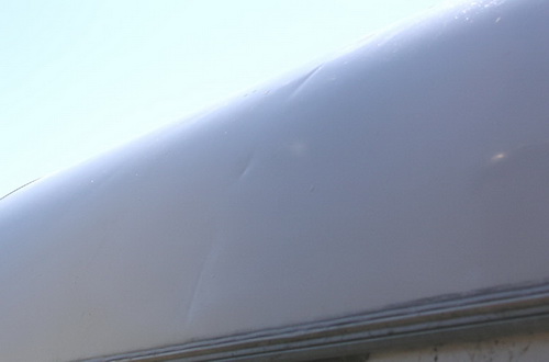

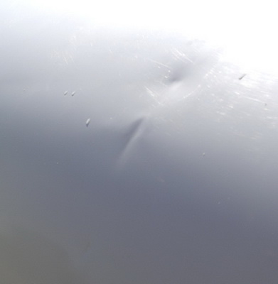

Vi har været så uheldige at få tilført nogle buler til vores kære gamle familie campingvogn.
Vognen er ikke beklædt med glasfiber men derimod nogle blikplader, så jeg har en forhåbning om, at de enten kan rettes op, eller spartles ud og derefter males.
Håber nogen kan give et bud på hvordan man kan foretage en sådan reparation.
Billeder af bulerne er vedhæftet.

Prøv om du kan trække bulen ud med en af de sugekopper som man bruger til biler.
Ellers er der ikke andet for end at slibe bulen med korn 40, spartle med plastic padding, grunde med en hæftegrund og så ellers købe en spray farve med autolak - f.eks Motip

Hej. brugte Mr.carfix til at rette buler ud! troede ikke det kunne lade sig gi, da det skulle se ud som nyt! noget overrasket over udfaldet.. Vi kunne ikke se noget som helst, og kom faktisk op og diskutere da vi kom hjem hvor bulen havde været. så det kan anbefales.
Loui
er det ikke det der går under brugs skrammer ?
ellers så kan chips away og hvad de ellers heddder lave de vildeste ting.
