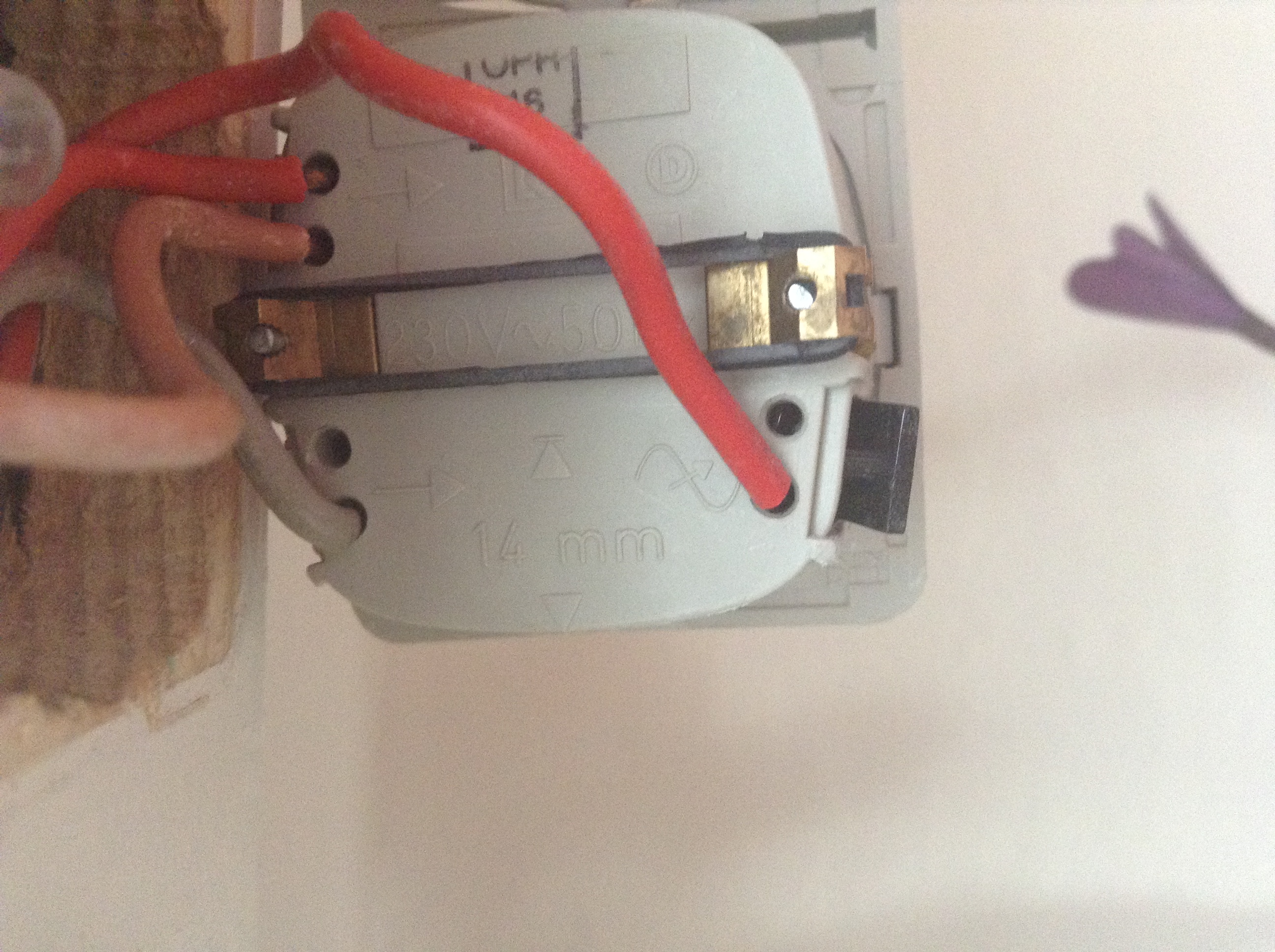

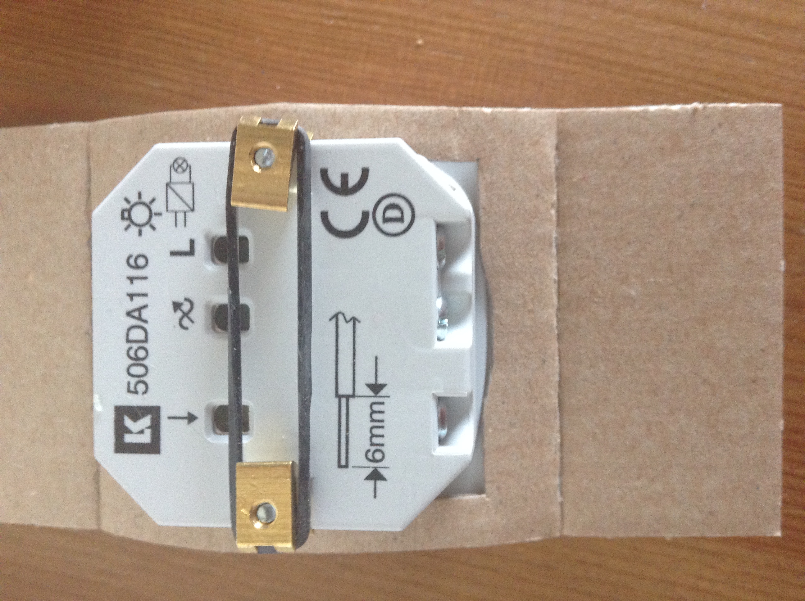

Udskiftning af lysdæmper Snufler 7 5210 17-09-2014 15:44 Hej. Jeg skal udskifte den gamle med ledninger i, til en mek s 300cr, men ved ikke hvor ledningerne skal sidde. som i kan se på billedet er der 4 ledninger i den gamle, men kun 3 huller til den nye. Hvor skal ledningerne sidde? mvh Håkon 2 svar Følg tråden Annonce Annonce Annonce
ITTeknik 72 2660 17-09-2014 17:05 Den med de 2 ledninger skal i den der står "L" Den enklte røde skal i det midste hul og den grå skal i den med pilen
