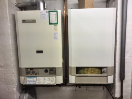

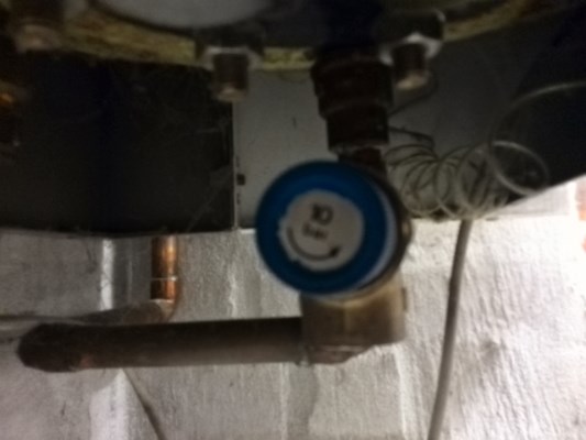

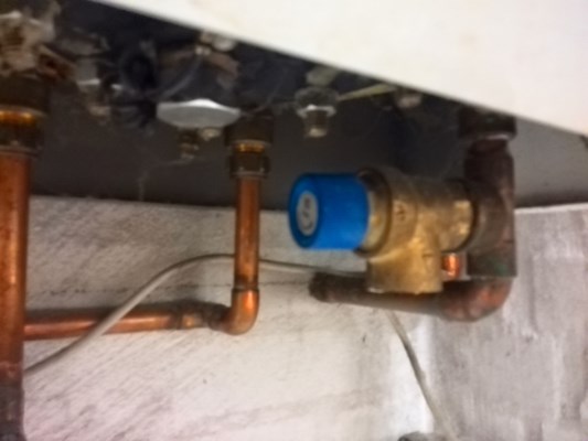

fornylig er gasfyret pludselig begyndt at dryppe ca. ½L i døgnet vand fra hvad jeg gætter på er sikkerhedsventilen på varmvandsbeholderen.
Da der er kalk der hvro det drypper har jeg prøvet at åbne lukke ventilen og se om jeg kunne "massere" den lidt. Dog uden ændringer.
Jeg justerede lidt ned på drejeknappen på varmvandsbehodleren, da jeg gættede på det var temperaturen. Ved ikke om det kan være årsag til dryp? har skruet tilbage men den drypper stadig.
Gasfyret er dette og ventilen der drypper er den blå:

Så vidt jeg kan se er den blå ikke sikkerhedsventilen på VVB med derimod kedlens sikkerhedsventil. For og finde ud af om min aning er ret, lader du det varme vand løbe i ca et minut. Tager om ventilen og mærker om den er varm eller kold. Hvis den er kold (<= 15 grader) er det VVB'ens sikkerhedsventil. Er den varmere er det kedlens ditto. Prøv lige det og meld tilbage før jeg begynder og "gætter"/remser op hvad grunden til drypperiet kan være.

Der sidder som regel 2 ventiler 2,5-3bar og en 10bar
Den du viser er 10bar og er til vandforsyning. Den har nok fået skidt i lukke mekanismen og kan ikke lukke nu der også sidder kalk i nu. Køb en ny og luk for hovedhanen og skift
har ladet det varme vand løbe lidt og konstatere at rørene hvorpå ventilen sidder bliver varme. så deet må være efter vvb.?
Skrevet af gasse på 13-09-2014 00:41
Ja det nemlig 10bars ventilen. må i det lokale byggemarked og hente en så jeg kan få den skiftet..

Jamen så lader det jo til min aning ikke var helt forkert. Varm vand=kedelvand. Hvilket igen så betyder, som Gasse rigtigt fortæller, overtryksventilen har et for stort tryk før den lukker det overskydende tryk af anlæget. Jeg ville vælge en ventil på 2,5 bar så du kan køre med et anlægstryk på mellem 1,5 og 2 bar.
MEN, der er så et stort men. Som det er nu, er der noget der tyder på du har et alt for stort et tryk på din kedel/radiatore/gulvvarme. Normalt skyldes det expangtionsbeholderen har mistet pusten. Prøv lige og banke på den runde grå beholder, du har i bunden af billedet til venstre og fortæl hvilken lyd den afgiver INDEN du skifter sikkerhedsventilen ???

Det begyndte at dryppe da jeg drejede lidt på den knap der er på beholderen til højre. (gik udfra det var temperaturen, som jeg synes var ldit høj). Ved ikke om det hjælper på forklaring af problemet?
Når jeg banker på expansionsbeholderen giver den så lidt hul metallisk lyd (ikke rungene) lidt som der er lidt tryk derinde? giver det mening?
Nej, det fortæller desværre sådan set ikke rigtig noget, men hvis du fortæller fabrikant og typenummer på fyr og VBB vil det måske ..............
Fik du så sat temperaturen ned på det varme vand ???
Jamen, din expangtionsbeholder lyder nøjagtig som en sund expangtionsbeholder skal lyde. Ingen problemer der.
