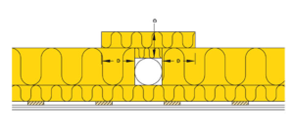

Jeg skal i gang med at installere ventilationsrør på loftet til et nyindkøbt Dantherm HCH5.
På loftet (uopvarmet loftrum) er der 2x 145 mm isolering og jeg påtænker at lægge rørerne ned i det øverste lag isolering og derefter lægge to lag á 95 mm. over rørerne.
Men skal rørerne også sikres mod kondens med en lamelmåtte med alu og tætte samlinger ?

Planen var at lave det som på dette billede, dog uden luft omkring røret.
Men hvis der også skal isolering med alu + tape rundtomkring rørene, så går fidusen lidt af den metode.
Den tør jeg ikke svare på idet der skal nogle nøjagtige tal på medie- og omgivelsestemp, samt luftfugtighed til for at lave en beregning hvor dit dugpunkt er. Du kan risikere at dugpunktet er mit i din isoleringen og så har du megaproblemer. Grunden til at man alu på er at dugpunktet er udenpå og så vil luftgennemstrømning(flow/konvektionen) fjerne fugten naturligt. Hvilket også grunden til at alle samlinger skal være tætte

Din metode som på billedet er helt fin. ( dog uden luft omkring... som du siger )
Alu/Lamelmåtte bruges når man IKKE har den mulighed for at pakke rørene ned i isoleringen som du vil.

Det afhænger også lidt af hvordan dit aftag er.
Der må jo ikke kunne løbe kondens ned fra en uisoleret del udenfor. Så får du balladen med vand i kanalerne, ligegyldigt isoleringsgrad.
