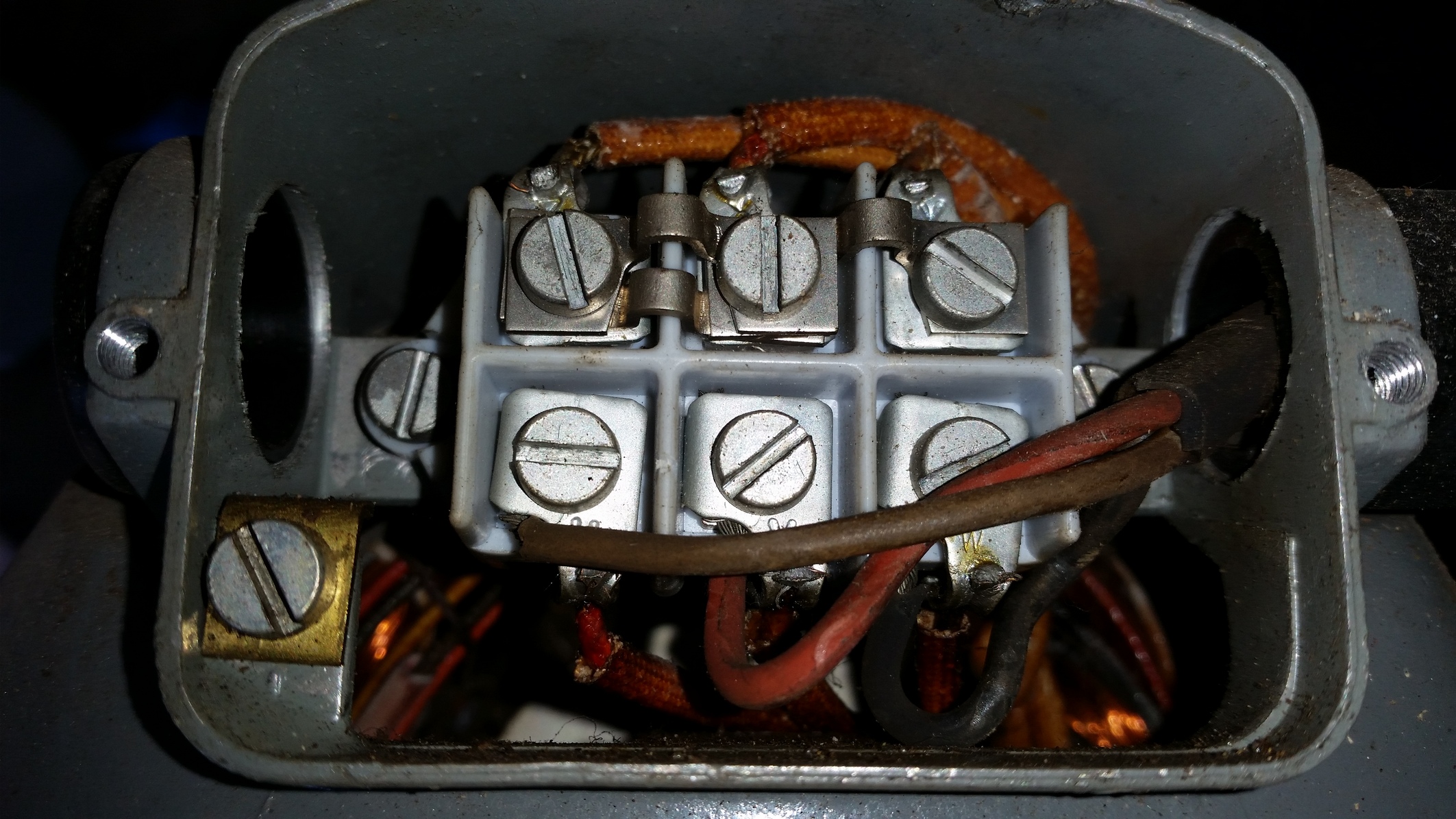

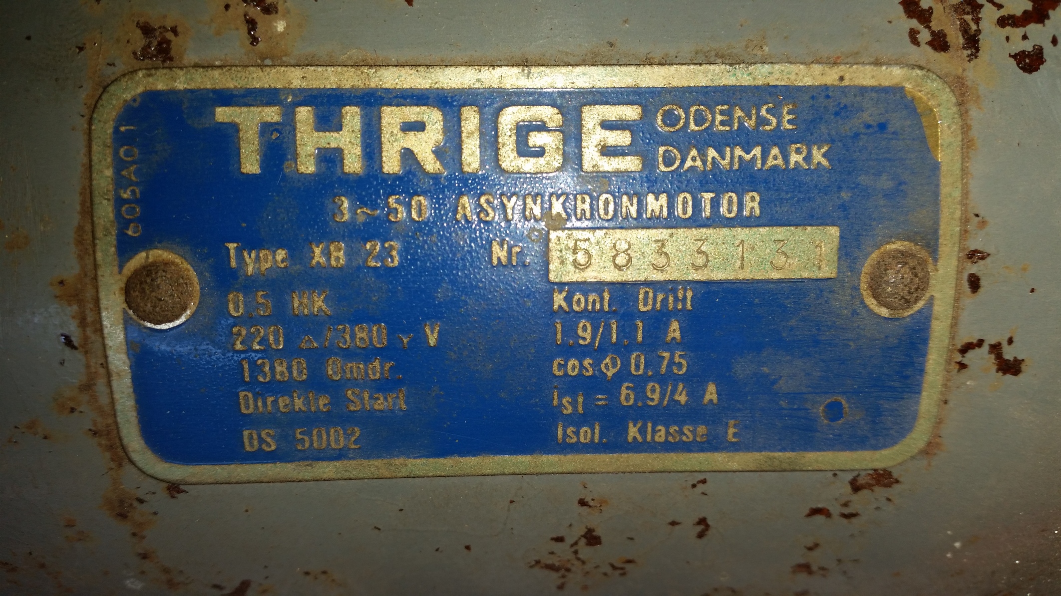

Hejsa. Jeg har denne el motor, som er til en gammel kaffemølle. Kan jeg lave den om til 220 V Der sidder et kraft stik på. /Mick

Den korte forklaring er, at motorens effekt i Watt x 0,075 = kondensator i microfarad.
I dit tilfælde: o,5 HK = 368 W x 0,075 = 27,6 mF, eller der omkring, 30 måske.

Du skal sætte skinnerne, som sidder øverst i dit billede, så de er monteret lodret. Så har du tre terminaler. De to forbinder du til fase og nul. Den sidste forbinder du til den ene af kondensatorens forbindelser. Den anden af kondensatorens forbindelser, forbinder du til nul eller fase. Forbindelsen af den anden forbindelse bestemmer omdrejningretningen på motoren.

Hej.
Du skruer alle seks skruer ud. Så har du tre metalskinner, du så lægger ved siden af hinanden, der så forbinder terminalerne to og to, altså op og ned i stedet for på tværs.

Men din motor kommer ikke til at yde nær det samme som på 3 x 400 volt, så måske skal du kikke dig om efter en anden motor, hvis du har brug for samme effekt.
Hej.
Tommelfingerreglen siger at motoren ikke skal belastes med mere end 80% af den angivne effekt/forbrug på 380 volt.
