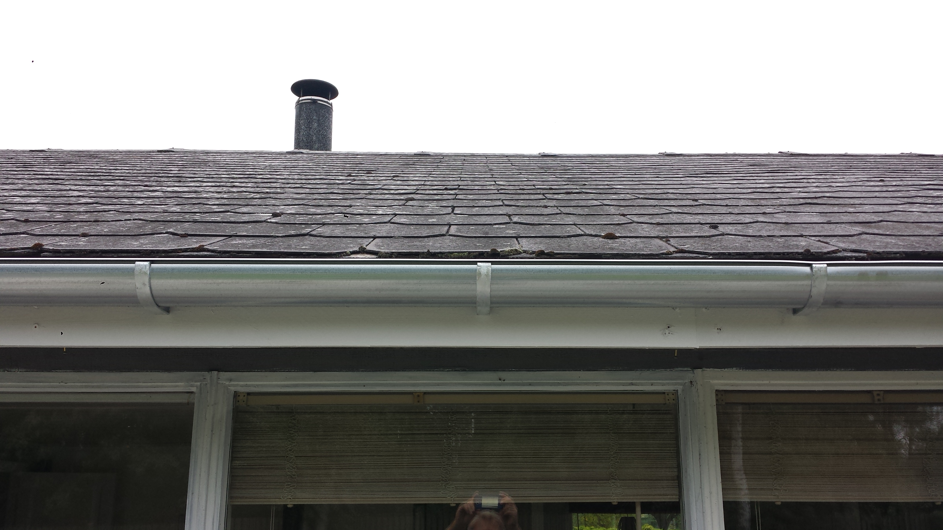

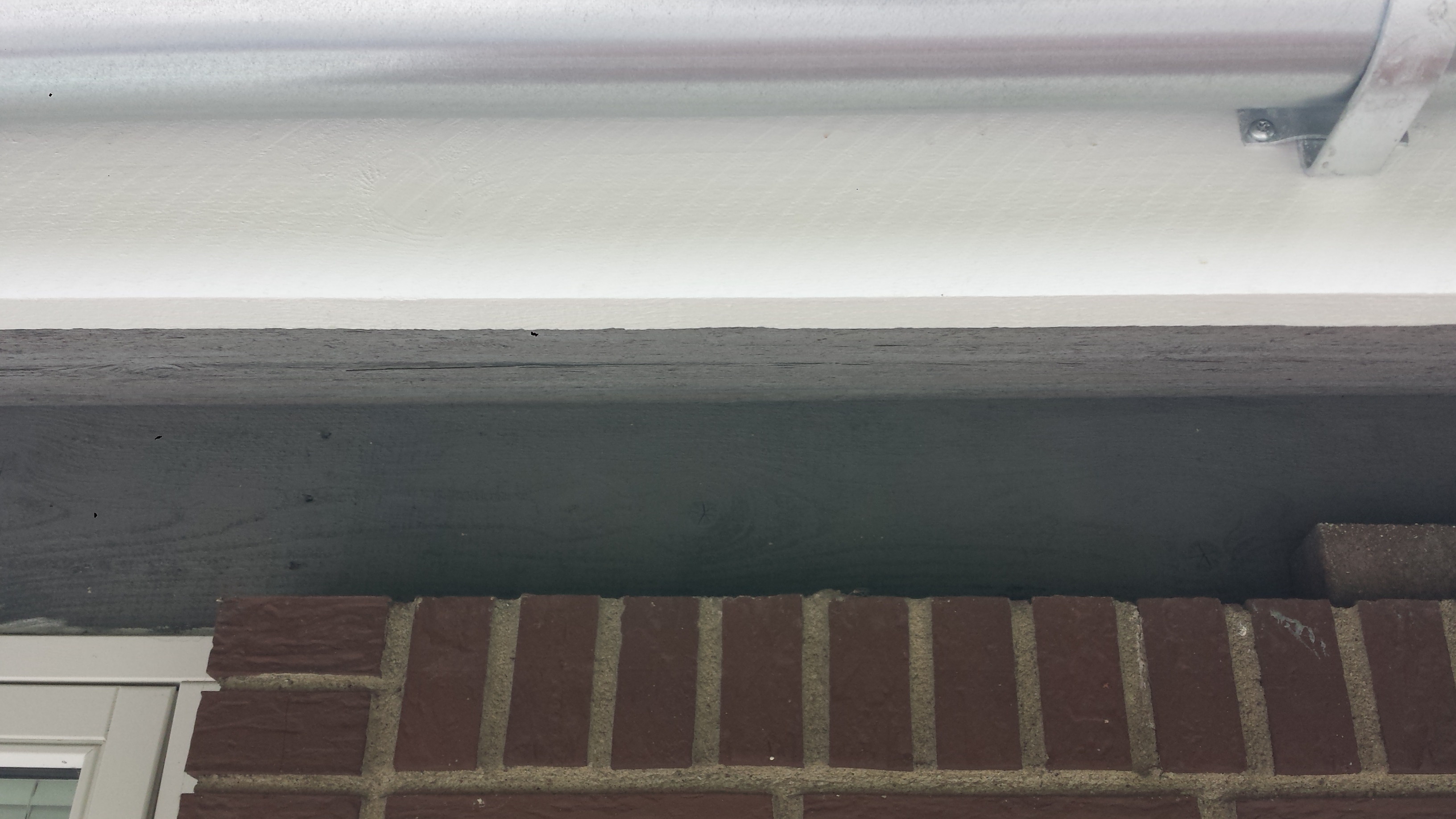

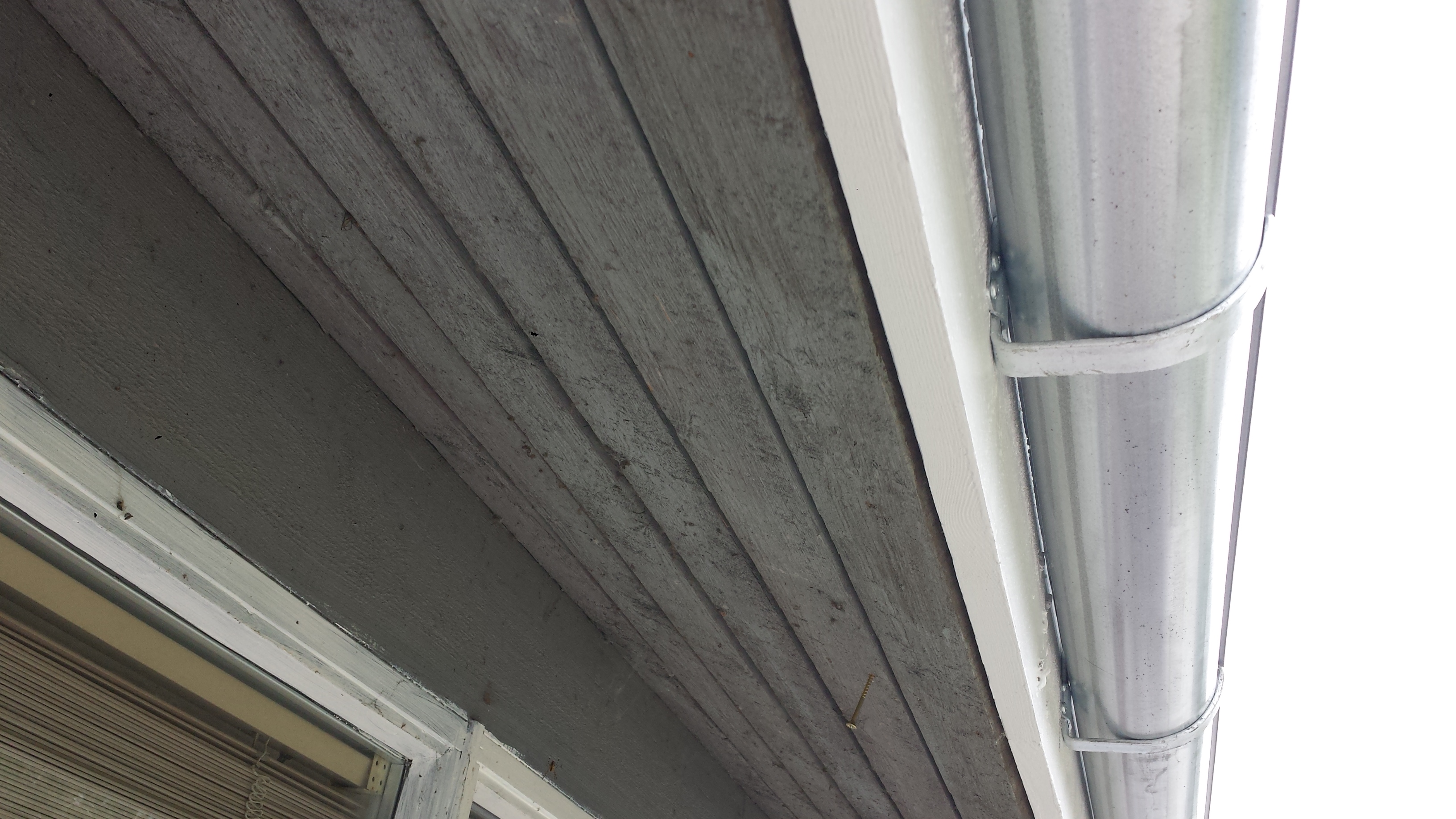

Min gamle overdækkede terrasse var monteret i det sternbrædt som skjulte min tagrende men da det hele nu er revet nu og tagrenderne er gjort synlige har jeg desværre ingen steder hvor jeg kan montere de nye lægter som skal holde taget til den nye terrasse. Der er heller ikke plads til, at montere noget under de nye tagrender, jeg har ikke komme ind til min rem da mit udhæng fra taget gør det umuligt. Så har jeg tænkt på nogen beslag som bruges til markiser og på disse skrue et brædt fast og herpå nogen bjælkesko. Terrassen er 5 m dyb og 8 m lang. Nogen der har gode forslag til hvordan jeg kan få lavet et "skellet" hvorpå jeg kan lægge mit nye tag.
Se vedhætet billeder, forklare forhåbentligt det jeg skriver.
På forhånd tak

En er at finde eller få fremstillet nogle bjælke sko der monteres på sternbrædtet (evt bagved din tagrende) og som hænger så meget under tagrenden at de nye bjælker kan monteres i bjælkeskoen. Denne løsning afhænger også af hvordan din stern er fastgjort og hvor stærk den er... Hvis ikke den er fastgjort grundigt i gode stærke bjælke ender, og med en kraftig stærk stern, vil løsningen desværre nok ikke kunne holde til trækket / vægten fra det nye tag. Denne type løsninger stjæler mindst af frihøjden på terrassen.
En anden måde er at du fastgør hængestropper inde bag sterne op på de eksisterende bjælker, det kan være med kraftig patentbånd eller sømbeslag eller lignende. men vil kræve du tager dine udhængsbrædder af og genmonterer med udskårne spor til ophænget. Men bestemt muligt.

Hej, Tak for svar. Jeg vil forsøge, at komme med lidt flere oplysninger omkring projektet. Fra jord til top af min mur er der 2.15 meter og på denne ligger min rem (ikke målt den men den er vel 15-20 cm) Desværre kan jeg ikke få fat i den grundet mit udhæng. Omkring tagkonstruktion vil det i starten bare være helt almindelig trapez plader men på et senere tidspunkt (når økonomien tillader det) et thermo plader af den billigste slags da det ikke er en udestue med bare overdækket terrasse. Højden skal være minimum 2 meter høj væk fra huset da jeg vil have et par skydedøre i som er standard 2 meter høje (specialmål=meget dyrt). Jeg er i tvivl om hældningen på mit hus men en villa fra 1974 med eternittag, så jeg vil tror det er 35 grader men det skal jeg regne på før jeg kan være helt sikker. Jeg kan godt se idéen med et saddeltag men kræver det så ikke 4 stolper i jorden eller kan man stadig nøjes med 2 og ellers fast montere inde ved huset? Ved ikke om min idé med markise spærbeslag vil være en mulighed? Ved ikke om jeg lige fik svaret på det hele ellers må I sige til hvis I igen vil give jer tid til, at svare. Tusind tak for svar indtil nu. Mvh. Lars.

Umiddelbart vurderet er tagudhængets underkant ikke højere oppe end din murtop. Altså 2,15m over terrassen.
Og da du "vil" have min 2 meters sidehøjde i modstående side så vil et helt fladt tag kun tillade at anvende 150mm høje bjælker, hvilket jeg ikke tror på er stærkt nok til at klare spændet på 5 meter.
Plus der desuden skal være en minimum hældning på dine plast plader!
Så jeg er lidt bange for din "simple / billige" løsning vil være ganske umulig at komme videre med!
Prøv at skitsere lidt op på højderne og jeg tror du kan se problemerne med den manglende højde....
Ud over at bjælkerne vil føles meget lave når man går under dem hvis deres underside kun er 200 cm over terrassen......
