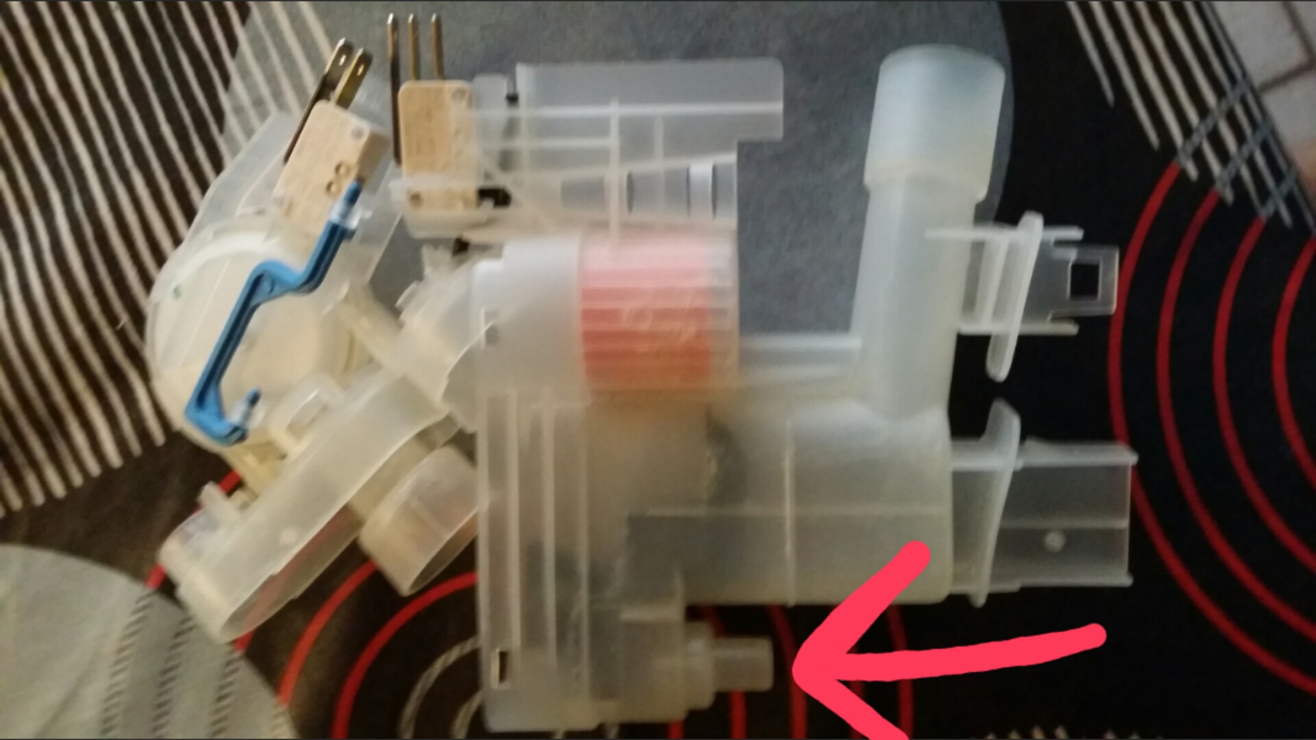

Har vedhæftet et billede (af det gamle trykkammer) og har tegnet hvilken indgang det kommer ind af.

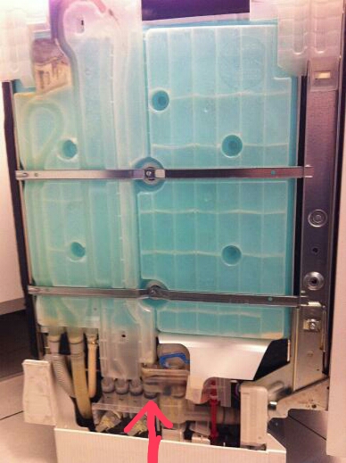

Har også vedhæftet et billede af varmeveksleren med hvilken indgang som der kommer vand ind af.
(ikke min varmeveksler, bare et billede af en magen til)

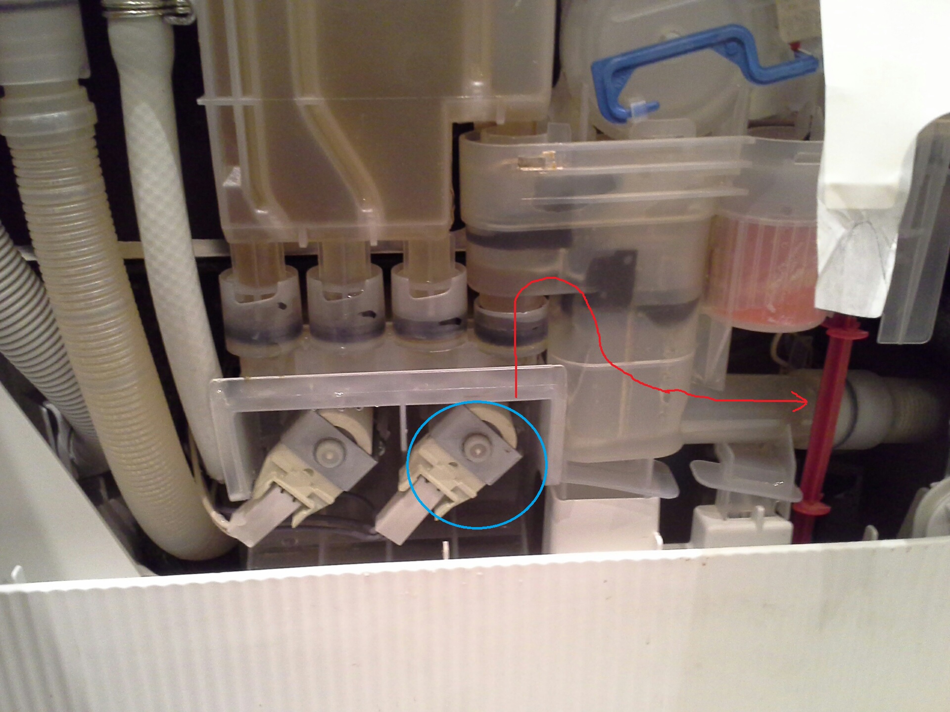

Så fandt jeg fejlen og den virker normalt, eller som ny igen.
Det var den højre ventil i saltbeholderen som var rustet, efter en gang sandpapir, virker den igen.
Hej, jeg har lige været udsat for samme syntom, hvor den ikke tørre i sidste del af programet. Jeg fandt langt om længe ud af at den manglede vand, da den kun fyldte behloderen 4-5 cm i bunden, og vand løb ind ad den sidste studs, og op i maskinen. Jeg har vedhæftet billede af magnet spolen der er skyld i problemet, og ja der var lidt rust på så fjedren ikke kunne trykke den ud.
