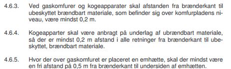

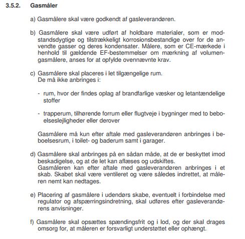

Gasreglementet sætter nogen begrænsninger i forhold til såvel placering af gasmåler som opstilling af gaskomfur mv.(begge indsat herunder)
I udgangspunktet burde ingen af de to forhold hindre dit ønske om placering under forudsætning af, at respektafstanden mellem måler og komfur kan overholdes.
