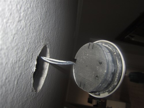

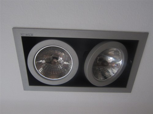

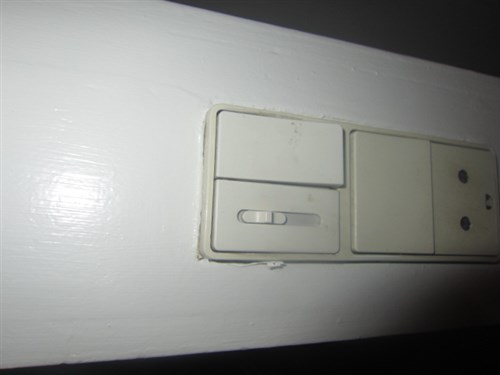

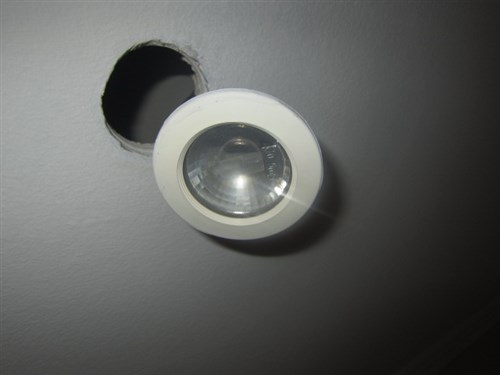

Hej, jeg har følgende lyskiler i huset som jeg gerne vil spare noget el på ved skift til LED, men hvad er muligt? - alle lyskilder er med dæmper vist længere nede på billedet. Uheldigvis har sidste ejer malet transformatorerne alle steder så det ikke er til at se hvad type det er, men spotsene er min 7 år gamle, er der nogen der har gode forslag til quick fixes der ikke ender med at skulle pille det hele ned?

Hvis du sender en mail til Jesper Pedersen fra Greenline på [email protected] og vedhæfter billederne og dit spørgsmål er jeg sikker på han kan hjælpe dig. Hvis der altså findes en LED løsning til den øverste spot

Køb led lamper i en god kvalitet. De billige bruger væsentlig mere strøm end den effekt der er opgivet på pæren. Har f.eks målt på en 5w fra Herald Nyborg. Forbruget var 10,6w.
Der findes mange forskellige dæmpbare led pærer og hele downlight spot, du skal bare sørge for at udskifte den "gamle" transformer med en ny LED driver, eller går flere at de nye led downlight spot direkte på 230V
