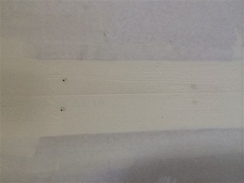

Vi er, som nævnt i et par tråde før, i fuld gang med den store renovering af stuen. Igår kom vi til spartlingsdelen af gipspladerne på væggen.
Vi har fået en til at hjælpe os, så vi var flere hænder om det og denne har så spartlet samlingerne, ovenpå det der "net-tape" (hvis' navn lige er forsvundet fra mig). Som sagt, så gjort, men uden hun har fået spartlet skruehullerne under tapen, hvilket nu resulterer i dumme, grimme huller. Hvordan pokker håndterer vi nu det ? Jeg håber på, at nogen derude sidder med en løsning, inden vi mister modet - da gipsvæggene skal males rå.
<img src="/Portals/0/activeforums_Attach/410_image.jpg" border="0" class="afimg" />
Spartelmassen er sunket ved pladekanten og skruehullerne. Der ud over ser det ikke ud til der er brugt ret meget spartelmasse første gang. Fortsæt med at spartle. Samlingerne skal have 3 gange, så skal det nok blive dækket. Sørg for at trykke spartelmassen gemmen maskerne.
Som jenshøj skriver skal det trykkes godt igennem armeringstapen når I ikke bruger papirbånd.
Har I 1 eller 2 lag gips (2 regner jeg med da det er kravet nu)... overvej dog at filte det, det giver lige lidt ekstra sikkerhed for at holde på samlingerne mv
Vi har et enkelt lag gips, men sat udenpå de eksisterende trævægge. Vi har besluttet, at vi ikke er interesseret i at filte det, da vi synes, at den rå finish er pænest og ved fra, blandt andet andre herinde, at man sagtens kan have succes med den løsning.
Det lader desuden også til, at vi har fået løst problemet - Vi er i fuld færd med at spartle videre, som en maler rådede til. Noget med tålmodighed...
