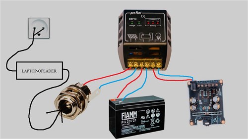

Jeg skriver, da jeg er stødt på et elektronik-problem i mit festivalanlæg-byggeri..
Anlægget består i grove træk af et par højtalere, en klasse-D forstærker, et forbrugsbatteri, og en laderegulator (charge-controller).
Jeg vil gerne have mulighed for at oplade batteriet udefra via. min laptop-oplader.
Men når jeg oplader mit forbrugsbatteri via. min laptop-oplader (gennem min laderegulator), så blinker laderegulatorens "charge-diode" i stedet for at lyse konstant.  Se film her http://tinypic.com/r/143p4oy/8
Mit ledningsdiagram er som vist på vedhæftede billede for neden. Mit batteri er et FIAM forbrugs 7.2ah og min oplader er en standard laptop-oplader til en Toshiba-bærbar, der lader med 19v og 3.4A

Diagram2
Måske kan det godt se ud som om på filmen, at dioderne, der viser batteri-kapaciteten ude til højre, også blinker, men det er ikke tilfældet. Det er bare filmen, der snyder lidt

Hvilken indgangsspænding er din oplader beregnet til? Hvilken spænding giver din kammerats oplader ud? Din oplader giver ikke pulser ud, det er en ganske normal strømforsyning. Din laderegulator skulle gerne begrænse spændingen til dit batteri ti max. 14,4 V
Min oplader lader med 19v.
Jeg har lige sat et voltmeter på, og det viser 16,8v, når jeg oplader. Og så selvom jeg har laderegulatoren imellem..
Mit diagram er: væg -> laptop oplader med 19v output -> laderegulator -> voltmeter -> 10A sikring -> batteri
Som sagt viser voltmeteret 16,8v. Bør det ikke vise 14,4v, når laderegulatoren begrænser ladespændingen?
