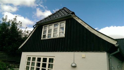

Jeg overvejer at få skiftet træ'et på min sydvendte gavl, da det er ved at være træt af dage.
Der er tale om et 1½ plans hus hvor der er et vinduesparti i gavlen.
Er der nogen her inde der har erfaringer med hvilket prisleje sådan en opgave vil ligge i? 20k? 50k?

Det kommer jo lidt an på hvad du vil beklæde gavlen med. Men hvis du som eksempel anvender 25x125mm trykimprægnerede beklægningsbrædder med fer og not, kunnet regnestykke se sådan ud (og det vil næppe se væsentligt anderledes ud, hvis du vil fortsætte med 2-1):
Brædder ca. 80m af ca. 16 kr/m =  ~1300 kr (+/- 160 kr pr. 10m afvigelse)
Øvrige materialer (skruer, søm, maling osv):  ~1500 kr
Bortskaffelse af affald: ~500 kr.
2 mand ca. to dage: ~10.000 kr
Så med det som udgangspunkt burde 20 k vel ikke være helt galt idet arbejdsberegningen er meget løselig, særligt hvis den både skal indeholde tømrer- og malerarbejde.
Tak for svaret Lars. Meget brugbart.
Svar til ebben83. Jeg vil lige tilføje,at hvis du ikke lige har tænkt over det,så gælder håndværkerfradraget på 15.000 pr person i husstanden stadigvæk,hvis jeg ikke er helt fejlorienteret!
