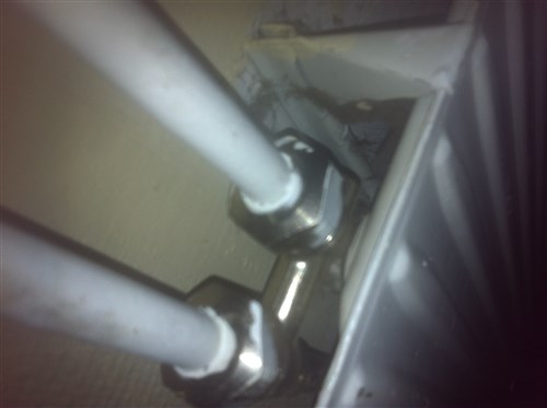

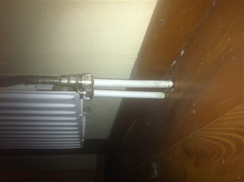

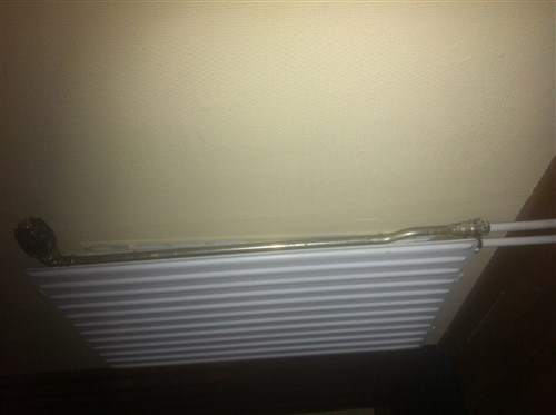

Har dette setup på mit et strengs system.  Er der nogen der kan se ud fra disse billeder om det er selve hoved cirkulationsrøret der kørere op gennem det lille grenrør?

Skal prøve at se om jeg kan forklare hvor jeg tror det hænger sammen efter min bedste overbevisning
Hvis man nu forestillede sig, at man på et 1strengs anlæg, havde fremløb ind i radiatoren, og så fra returen kørte direkte videre til den næste radiator osv derudaf, så ville de første par radiatorere på strengen få godt varmt vand, hvorimod de sidste kun få koldt vand.
Sådan som jeg ser det, er der lavet en lille "bypass" under radiatoren, så noget af vandet render direkte videre til de næste, sådan så varmen bliver fordelt mere jævnt til alle sammen.
Håber det giver lidt mening.
Allan
Du kan se lidt her. http://dk.varme.danfoss.com/PCMFiles/14/pdf/Danish/pdf/VVS_guide_07/01_Radiatortermostater_og_ventiler_01.pdf
Kan godt se hvad du mener. Det er fordi jeg skal fjerne radiatoren. Så er i tvivl om jeg skal proppe begge rør der kommer op af gulvet af, eller om de skal forbindes?
De skal forbindes. Ellers er der kun by pass røret vandet kan løbe videre til de andre radiatorer i.
